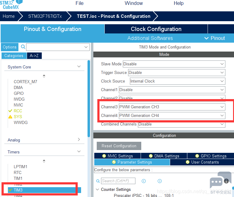

一、打开cubemx) ]8 A0 m1 D- l4 p/ x+ o. Z LED0和LED1连接在PB0和PB1上,刚好是TIM3的PWM通道3和通道4 : M9 g+ S5 i% O 二、配置PWM参数: v, i0 `, }2 Z0 A1 ` 开启TIM3的通道3和通道4

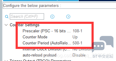

配置PWM的频率为108000000/(108*500)=20kHZ1 |3 B/ p5 F% n: |! t ; z3 u+ X9 S: x0 r

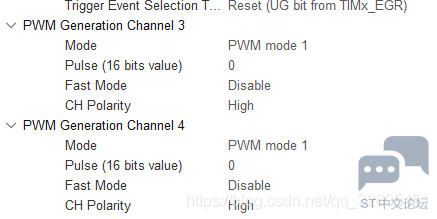

配置PWM通道3和通道4
在程序中改变pulse的值,即可改变占空比pulse的取值范围在0-count period之间# b. b0 _6 G7 \. g3 K# W7 ? ; I$ n* i7 s+ b. T, s 三、生成代码/ h @9 ?9 b6 T1 a( P D* V 在main函数中增加代码,开启PWM输出

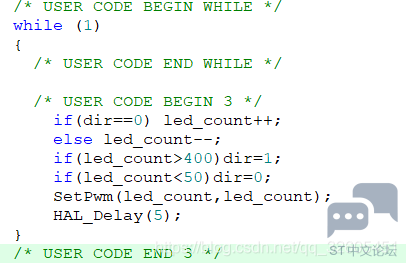

也可以使用hal库进行修改,但这样比较复杂; J+ N6 e8 i' e
在主函数添加呼吸灯代码,添加完成如下9 K# v- [# m% N0 z5 r( F, z% p6 Y; y 6 r3 s6 O- T9 ~& |8 [8 V
" c* v. y1 e8 g% t7 l2 B+ F4 N 四、下载代码观看现象 将代码下载到开发板中可以看到LED0和LED1呈现出呼吸灯的效果( R- V" x% |, C# m) E |
