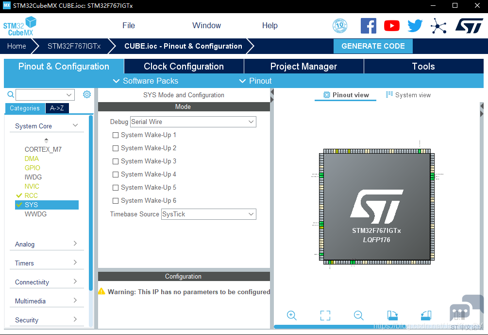

1.配置系统下载程序方式
! R5 }: I2 K. L+ Q! g5 q2 ~+ c
$ a5 }+ B0 v0 y6 l8 z6 M6 [' B0 a! d% u

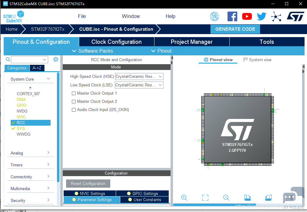

2.RCC外部晶振
) y8 ^  W, z4 l) Y: y* O$ u8 P9 j/ U, w4 Y6 [$ i" b
% D" d7 T4 w% [3 G4 c
6 V# y4 w3 _+ \; L4 g! H

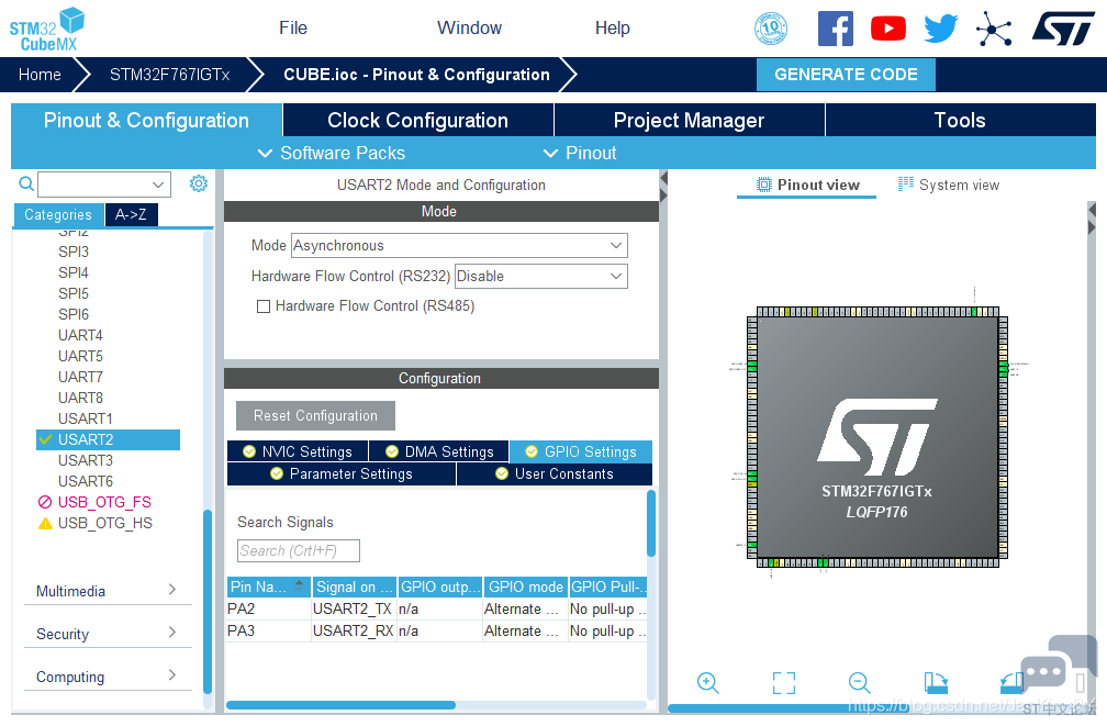

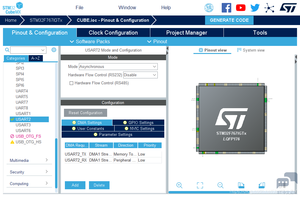

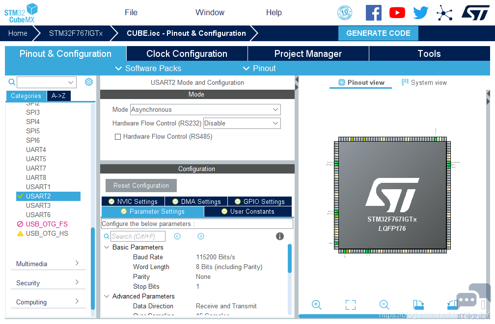

3.串口声明
5 _& r& B4 ?* f" F' ~
' L# q- }; |/ I/ G. E
) r: H$ E9 U2 b* ^( D, W2 `! k1 K* ?# h7 B$ L: N! _  k
! f! S. F3 Z' ~( ~0 C" v6 T
! q! A! z6 `" k2 T# a! r4 G+ C6 j
/ Z6 M! P. X& F& K# M! p' C$ }$ _6 G* q

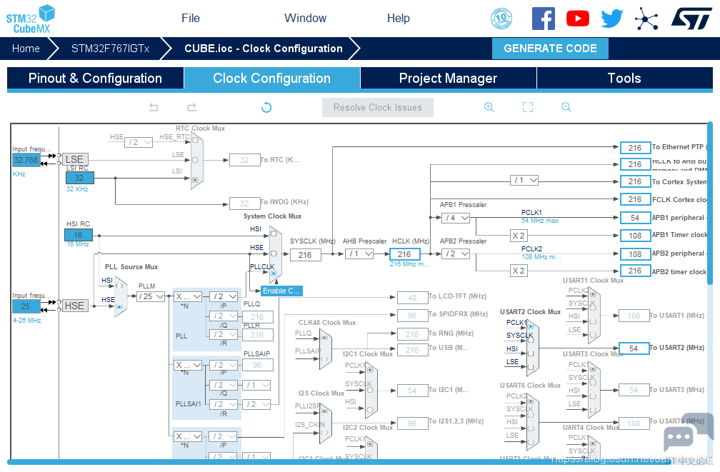

" E3 ?* A  p& N* b1 L7 u- C9 e4.系统时钟
& m( K+ d6 n. Q" D' @
, e4 J3 e3 {0 m' G  ]2 T; n
8 v" s0 g' `  S5 e2 w

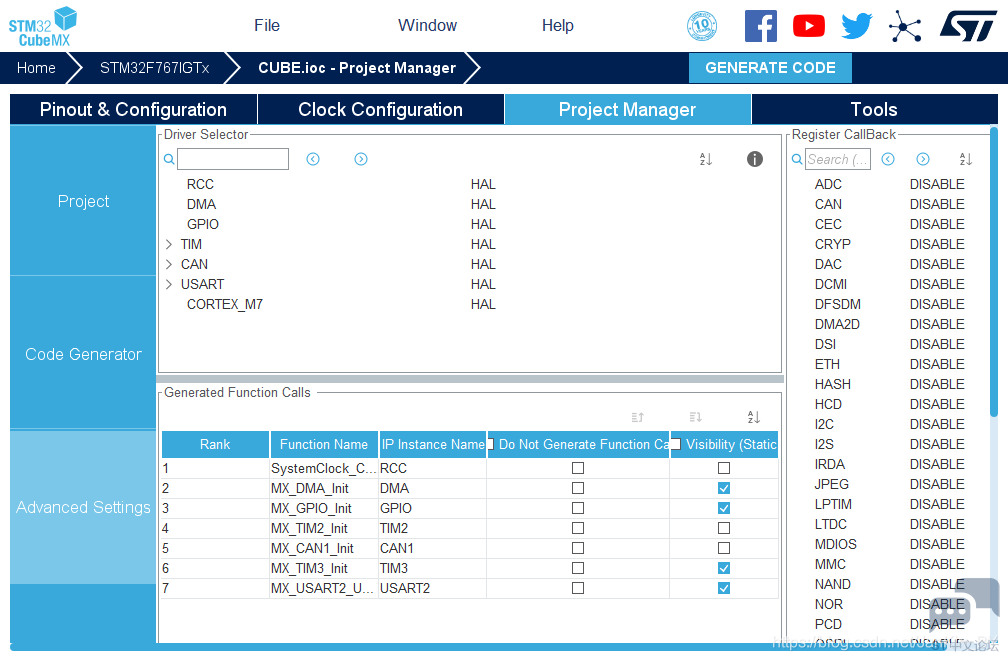

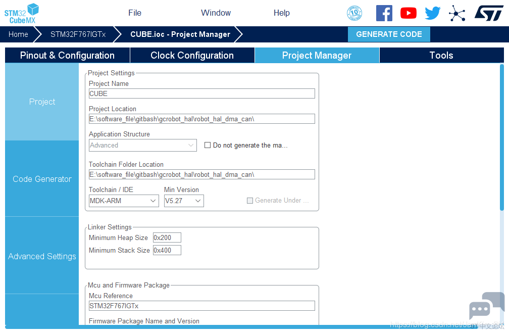

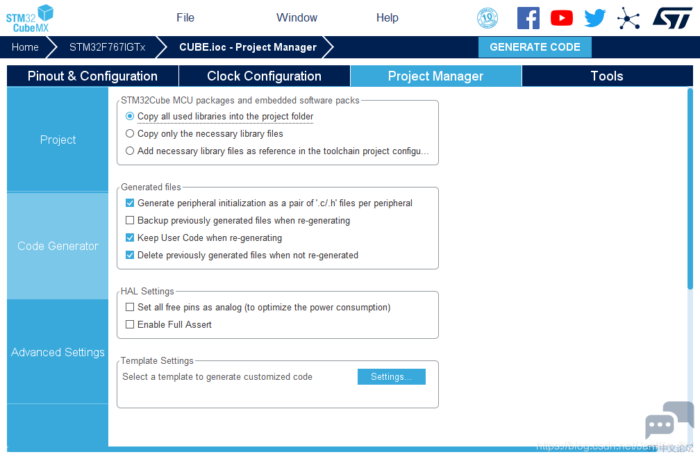

' T' w2 q- ~" R( l, f* V5 e 5.生成文件根据自己需求配置
; V- J& n& U5 P/ a' f( O
* Z' `! z5 U. O: L' A. I
; m8 }9 m1 R' z9 N1 U
8 a  \. f) l$ ?0 M' v 我这设置了所有库,可以选第二个仅需求的
" a  K: @* @( J9 N0 o
) e$ E1 R* s0 v5 l  ]3 _$ u
4 R$ q& U3 u7 [: A
' B; D2 g* ?9 X6 {1 P  Y) w, z/ x 还加了其他功能,这里可不参考,DMA要放在串口前0 D2 I: e! V* w% P5 Y. {
9 r4 g2 i; @8 Y' K' @5 v0 d4 r
1 |$ S4 z& J# @/ E8 D& e- P& f$ E2 P

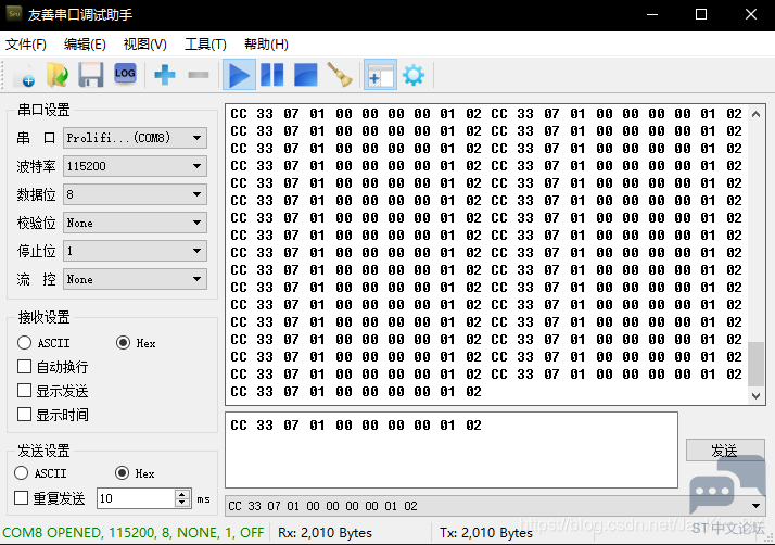

3 x, }  ]2 ~& ^( G: L, \、实验结果,间隔10ms,连续发送,未出现丢帧,或其他错误+ P3 m+ ?) I. A" f1 ?  P
