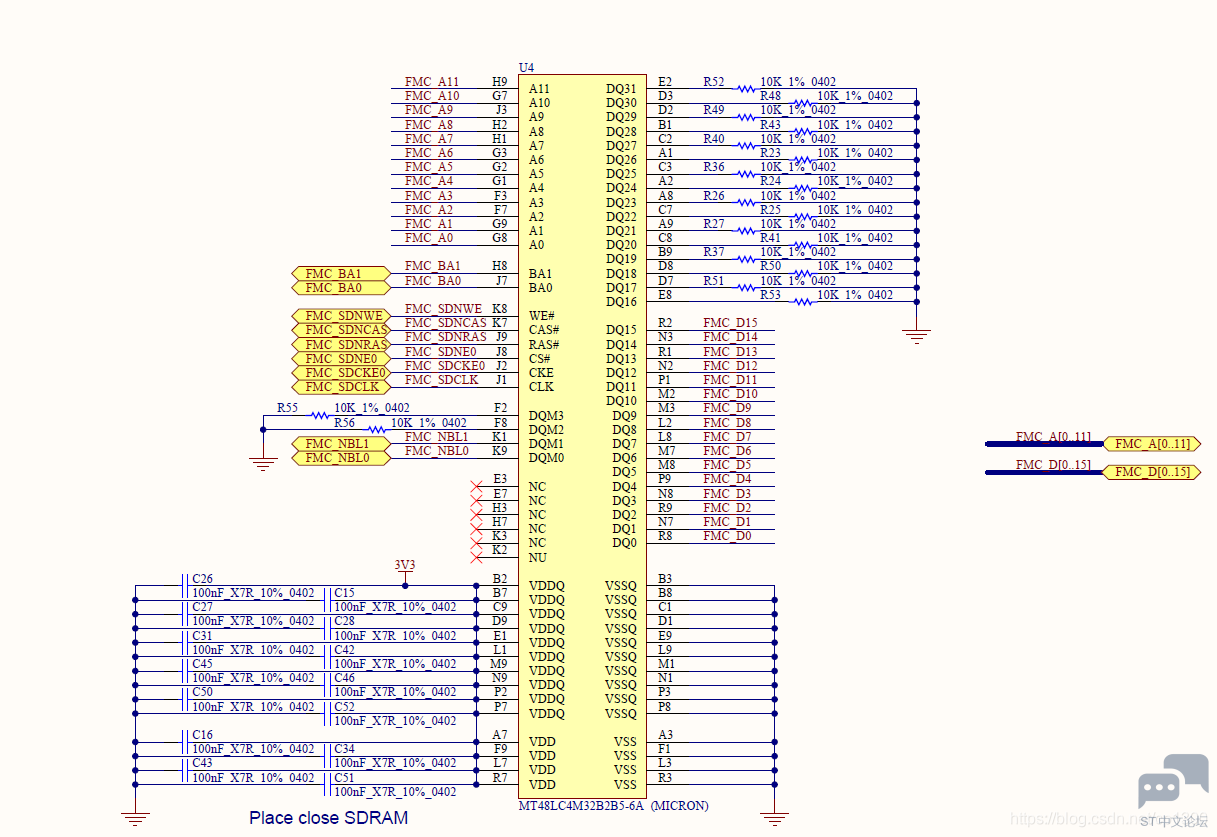

STM32f746gdiscovery 开发板使用的是16MB的SDRAM,由于少了一根地址线,只有8MB可用。9 w# C& u% n, p, k7 J
