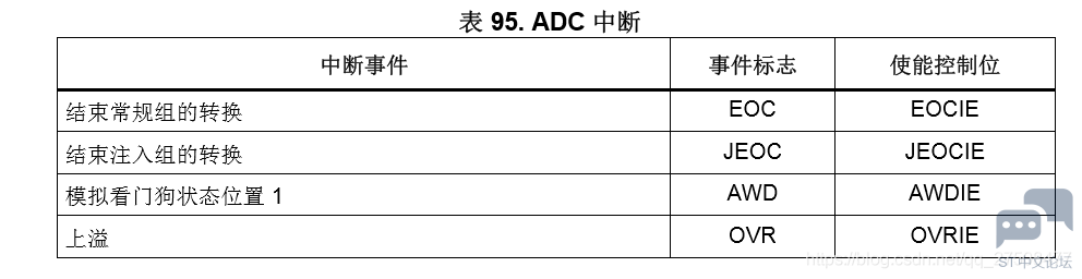

2 d5 b" E; @1 m: G$ E& }在STM32F7中文参考手册中,有关于EOC的介绍:
7 v) K1 I2 l  l  ?4 O3 c
- Y5 j. D, O% q8 e; E* A& e
' f3 }/ }* T% L5 g' }
