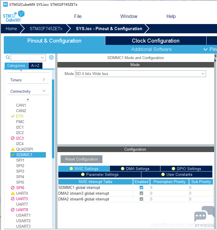

SDMMC配置
. s+ K0 b) G. @2 \  Connectivity->SDMMC1
3 C+ H( e" i) K9 U    MODE选择: SD 4 bits Wide bus
' [1 L; ^% V/ w& G, D$ L4 V* \/ _    NVIC Setting
3 f) t4 U0 K( f8 R

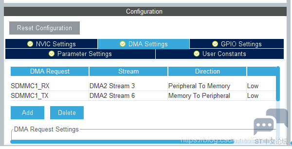

: \' ~  }% }4 p; Y  DMA Setting设置DMA读写。
/ Z% \2 q; B  F
9 a2 E; D, B0 z1 ?. c

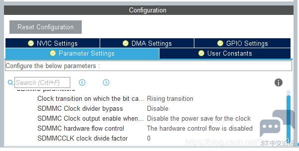

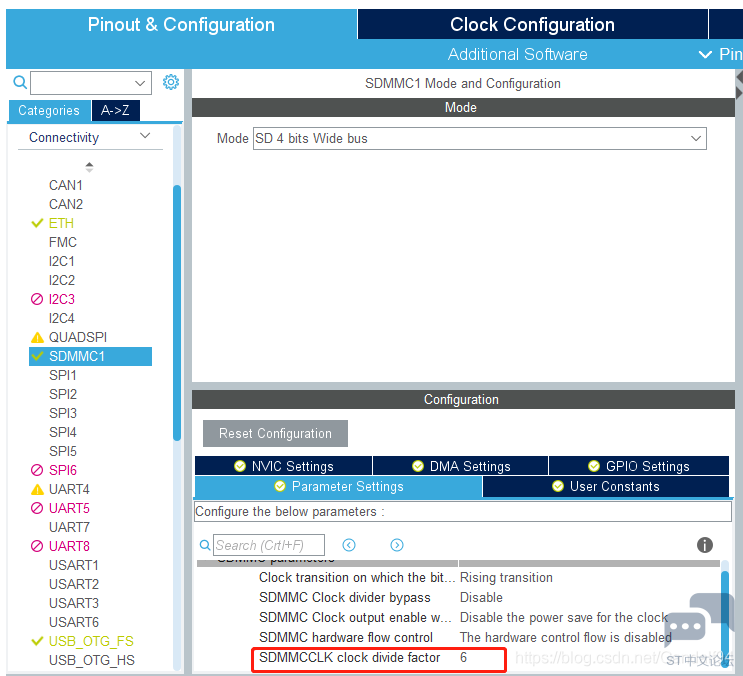

9 P+ J; l& A. B+ S  修改CDMMC传输时钟分频。' }7 c( v& `7 U% V3 Y
  /* SDMMC Data Transfer Frequency (25MHz max) */
& z4 C& R, _# l( M0 v, h. Z% F  APB2=108MHZ, 108/6=18MHZ。频率过高读写SD卡是会出现FR_DISK_ERR错误。" T7 I( L# B% R, G* Z  w+ a
0 `% O; m5 F* o4 I; u" p/ u

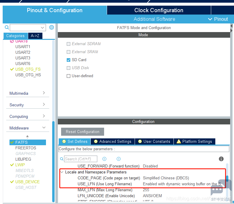

FATFS配置
; ~# r3 ^$ F3 N7 d  Middleware->FATFS
4 y# v) q: I4 ]9 R$ K9 p  在FATFS配置中选择简体中文字GBK编码支持中文,使能长文件名,缓存存储在堆(STACK)中。/ F3 W! g8 i8 d0 h) G& U# k8 t! A
  Set->Defines修改两项
, W  y# V: [" Q% }* D  其他默认

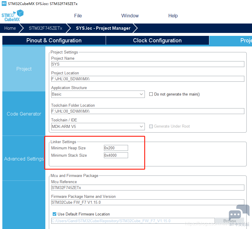

  点击菜单栏中Project->Setting修改堆的大小,堆设置为0x1000。
- T% u( S1 B' R! ^
