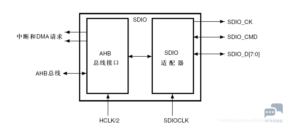

一、SDIO功能描述" K! z7 k9 a- k n! ` 1、SDIO包含两个部分. }) A% I# Y. k: A- x SDIO适配器模块:实现所有MMC/SD/SD I/O卡的相关功能,如时钟的产生、命令和数据的传送。/ a, A' s. ^8 P( J% T9 B AHB总线接口:操作SDIO适配器模块中的寄存器,并产生中断和DMA请求信号。0 U' e% H" n5 I9 F0 a3 K7 L
2、SDIO使用两个时钟信号 SDIO适配器时钟( SDIOCLK = HCLK )8 d& E9 k# R9 u$ z6 b. a9 T7 r AHB总线时钟( HCLK/2 )4 ]% Q, {( ^0 v2 a1 y 3、SDIO卡时钟' C z& A# z- n9 i) y SDIO_CK 是卡的时钟:每个时钟周期在命令和数据线上传输 1 位命令或数据。对于多媒体卡 V3.31协议,时钟频率可以在 0MHz 至 20MHz 间变化;对于多媒体卡 V4.0/4.2 协议,时钟频率可以在0MHz 至 48MHz 间变化;对于 SD 或 SD I/O 卡,时钟频率可以在 0MHz 至 25MHz 间变化。 SDIO_CK = SDIOCLK / ( 2 + CLKDIV ) 注意1:SDIOCLK = HCLK ;- ^; c* M( w! S3 s7 ?- } 注意2:SD卡初始化时 SDIO_CK不能超过400KHz。 4、SD卡初始化流程9 d+ v' T6 d$ d$ S. b ; p, @: y- W) `% B

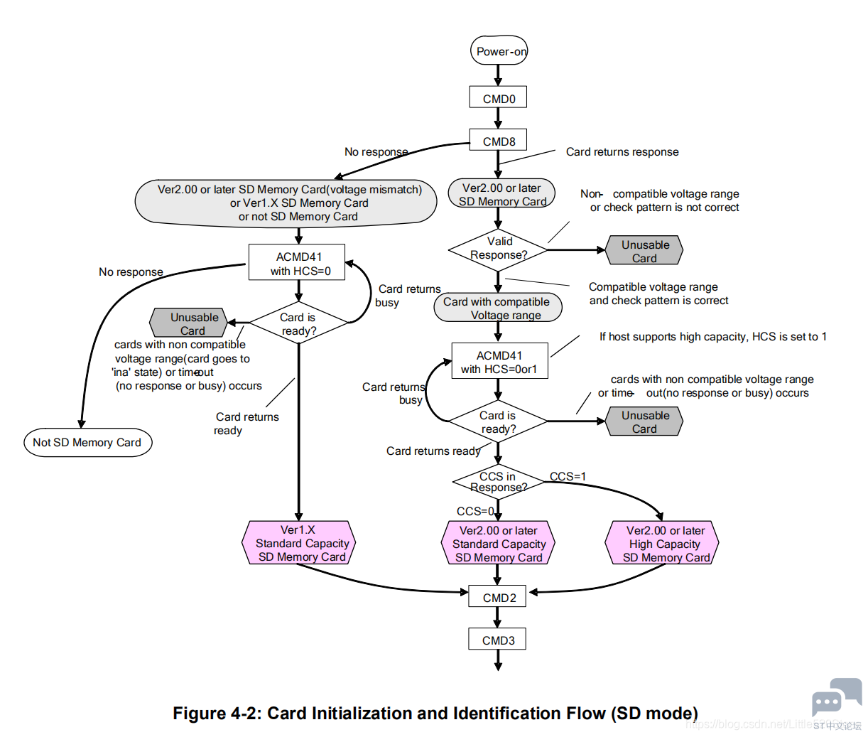

Power-on :卡上电; CMD0 :将卡重置为空闲状态; CMD8 :发送SD存储卡接口条件,包括主机供电电压信息并询问SD卡是否支持主机供电电压。同时该命令也可以用于区 分卡类型,只有 2.0 及以后的卡才支持 CMD8 命令,MMC 卡和 V1.x 的卡不支持该命令。7 X. R" z3 Y2 c9 d9 c% A- J ACMD41 :ACMD41是一个同步命令,识别并拒绝与主机所需的VDD范围不匹配的卡。. N, T1 `' g4 y" \( U/ G9 d CMD2 :获取卡标识。 CMD3 :发布新的卡相对地址RCA。 注意1:详细初始化流程可查阅SD 2.0协议 4.2章节; 注意2:在发送ACMD41前应先在空闲状态下发送CMD55将RCA设置为默认设置。 5 z- v0 C0 \6 @1 v/ H6 s! U3 n |
