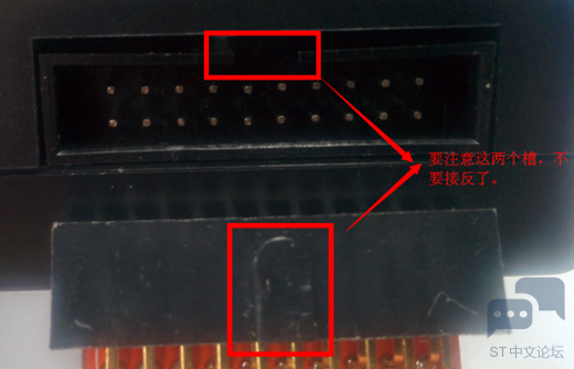

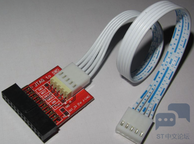

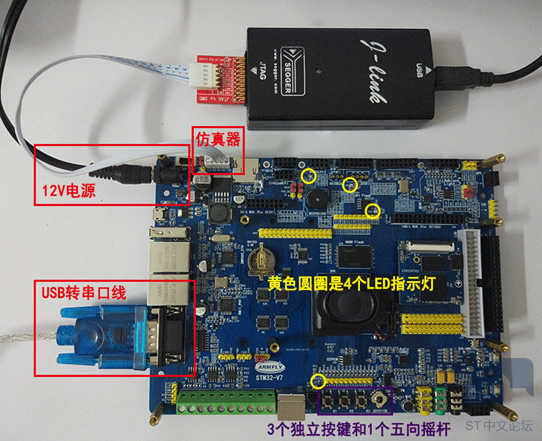

5.2.1      开发板和JLINK的接线图9 L  b1 p9 s8 R9 l" {! S
开发板接上JLINK的效果图如下,JLINK端需要插入开发板赠送的JTAG转SWD转接板:
! I: ^4 W' s. L" ?; o/ |! A
& m1 P8 M0 r0 D$ j0 E, A8 ]
+ M  Q" x' d. `) W! _$ z: I/ x9 e; g0 p' M
注意转接板不要插反了:
( p" _2 ]( l& z/ z$ ]. X% z7 u4 i; @( ]% e

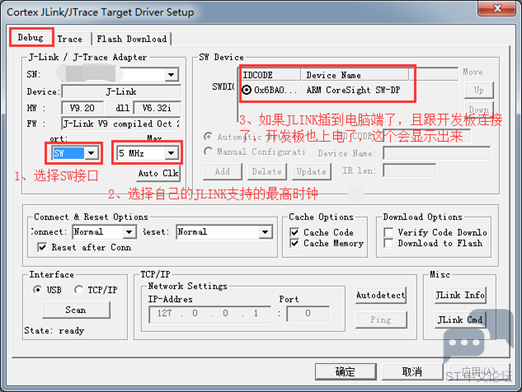

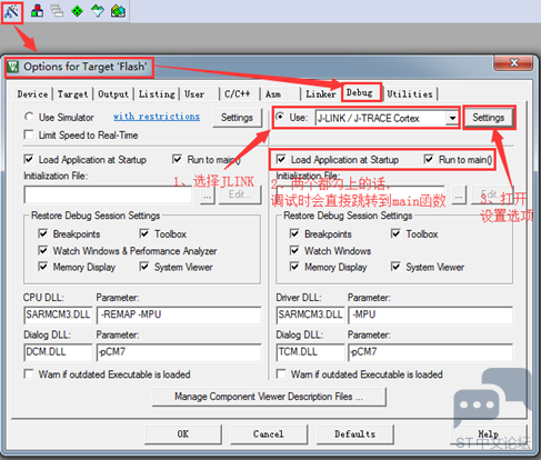

5.2.2      设置Options里面的Debug选项
( R* d6 Q9 ]3 M- T5 d+ R# Q
Debug选项主要用于调试设置。
& S+ x$ o7 _, ?& R$ x( T
7 p6 O- r5 Q+ w9 o% I
7 Q9 a" ?, `; E- t! Q/ B2 i
/ V9 y) g( u3 H打开Settings设置选项,设置完毕后别忘了点击确定。# r4 l' m+ Y8 p1 y
( N: x- L& b4 f+ M/ ?9 [3 S0 _0 w: t
( h5 m* [8 \% I3 e1 N

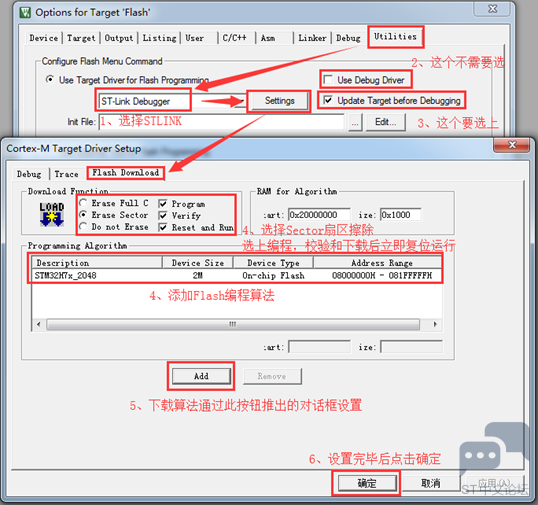

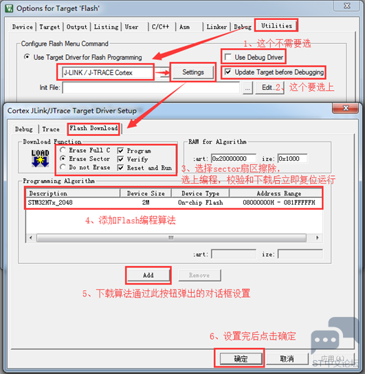

2 ]( ?0 E4 A2 v$ K9 G5.2.3      设置Options里面的Utilities选项
! s' J; z0 k6 i  mUtilities选项主要用于程序下载设置。
* u9 Y! p& o) n% Q0 R
& i5 a6 a% \, l  g1 ]9 V: j% C) t
7 D* _2 @: G  X* w, z2 e9 j  P; y/ s) D4 ?& x0 A! q

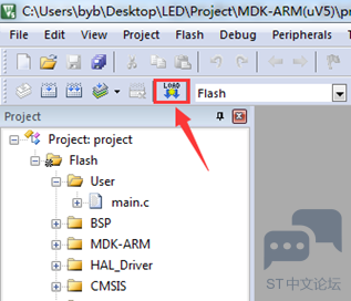

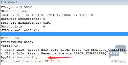

5.2.4      程序下载
" x6 W8 q, ]3 |3 }. b% J
前两步设置好之后,JLINK插到电脑端并跟开发板连接好,将板子上电,就可以下载了。点击这里就可以下载了:
& n1 x6 U8 y4 p: {5 Y8 E8 @( K4 s+ n9 G, {7 y2 |
' z! O* J8 W1 n: b- T6 H* G
1 K3 b( ]/ e" J- X" y
下载成功后可以看到开发板上的LED开始闪烁,MDK的也有信息展示:

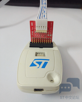

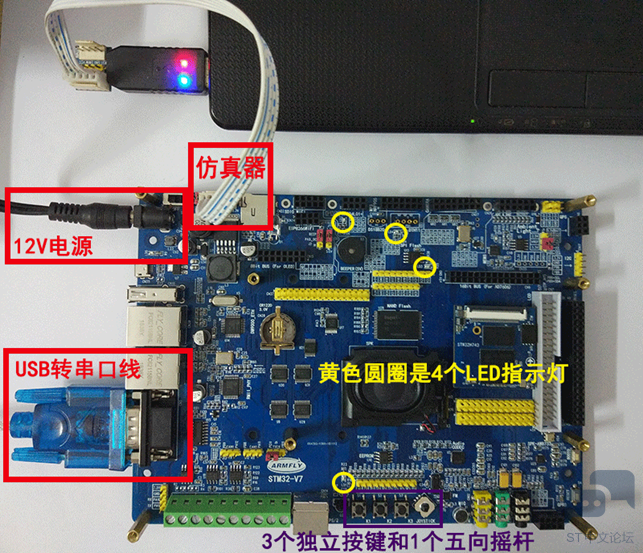

5.3.1      开发板和STLINK的接线图
$ U, i' C8 f0 o9 |! b$ {% u
开发板接上STLINK的效果图如下:3 ]/ c5 e7 h/ e9 ]5 S! E% U
0 f* B) V; x/ l) ]* e2 l3 }3 J6 l
/ w+ k. u4 P& ]3 G: E6 W' i/ r8 `% H. [' {
如果是下面这种STLINK,需要接上转接板:
& \4 }# M# U4 k
% m( Z: i5 L' X0 S% b5 f
8 P/ Y0 E) A( A. ?! I

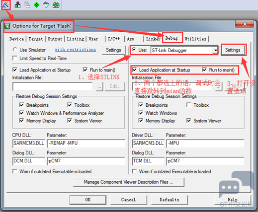

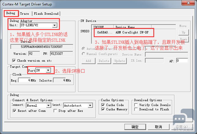

5.3.2      设置Options里面的Debug选项
1 @  |/ o8 S' l9 R) }6 c! GDebug选项主要用于调试设置:& b4 ~3 ~! a; X& v
. ]0 F2 S/ }% a/ h; U1 v
8 X: G: L2 c; u% p0 @
1 j$ H3 X) }+ @! F打开Settings设置选项,设置完毕后别忘了点击确定。/ }- a$ K" S4 k1 u
9 s0 ~# a: P3 Z% a" K* r7 q
6 a( E  }' q: J4 U$ J& E
: E9 m, o9 A( M5 w) n- j- f& g
5.3.3      设置Options里面的Utilities选项1 k2 m' e" o+ s  B; W8 w
Utilities选项主要用于程序下载设置。+ W, l& X& J2 Z3 l
2 D( N8 E4 D: x% Y: f  l2 y6 f
; u% _# I% d- j& D, {4 v* L

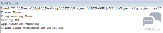

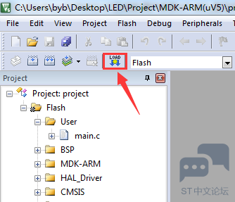

, W: Y  e; j* X. I3 Q: V5.3.4      程序下载- s: Q  K1 G& K) e: o% s
前两步设置好之后,JLINK插到电脑端并跟开发板连接好,将板子上电就可以下载了。点击这里即可:
$ v! D( v  a% X1 q8 C* }  ^1 j9 v  a8 k. T) ^6 G
# m# Q0 Q  m5 B' m6 K/ \
# ], X  Y: O9 l% ?# A, ~下载成功后可以看到开发板上的LED开始闪烁,MDK的也有信息展示:

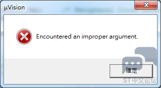

& A$ H0 Y4 c; _8 n7 z" p5.4   MDK调试容易崩溃的解决办法
; z! P" @, L, s" j' a+ o5 L- Q进入到MDK5.2X后,MDK调试的时候很容易崩溃,出现下面这个错误  z- k+ y0 \( n6 [$ u/ t% B- S
6 l: Y, |+ L" p( I, h1 D) n4 c9 ~* H
0 Q. u; T, d" q7 l
3 g4 s" {7 N& e7 i. D
出现这个错误的话,要注意下面两个问题:
6 `- }8 o- X& c" U3 c' J4 a! P  x' h( H. y" @3 u& L
如果出现这种情况的话,将工程放在桌面路径下,工程名不要有中文会好很多。路径深或者有中文,都会造成这种情况。- o) _1 b; m  d" T' D- P1 A
退出调试的时候,如果使用断点了,务必清除所有断点,再退出,否则也会造成这种情况。

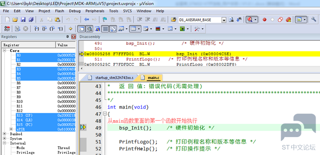

- H4 H2 G, k8 F3 G* O5.5.1      全速运行和单步调试  d# k, B/ z0 ~8 R9 W0 o( v1 H
点击如下按钮可以进入调试状态:- _" S9 T6 f; ^
. c1 @; F" j% H; X( N. ~2 A
- S  ]8 t  `$ z8 ]+ l
: w- ^! {' E. C进入调试状态后的效果如下:+ f& N- n* ?9 A) J+ {7 ?
+ Z- w# @  S) n
3 [: h7 u# M# Q' {

第7个图标是Run to Cursor Line(Run to the current cursor line),直接运行到用户设置的行,设置方法比较简单,用户仅需在那行使用鼠标左键点击一下,可以看到前面有个箭头
- A' B% h# M- W
3 a9 ]& r9 U2 k/ P$ I
1 v6 D6 W3 h; i. p, m8 k8 C. R
* ^$ n6 g2 p2 q% o+ [
然后点击此图标即可,可以看到前面多了一个黄色的小箭头,说明已经运行到此行  p/ q: L0 C, I& K
9 L+ P( g" _4 s* p* _" s
6 Q  ~5 U/ D) U: V& W; W/ b% D' c0 b/ x+ q* Y

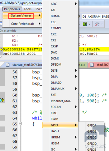

5.5.2      外设寄存器的查看7 A0 J3 Z% {" X3 C: @7 _% |
要查看的外设寄存器内容在这个菜单里面:4 ^+ F3 g4 Y( J1 C" p" E

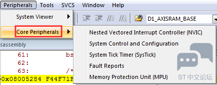

如果要查看内核外设寄存器,在这里:

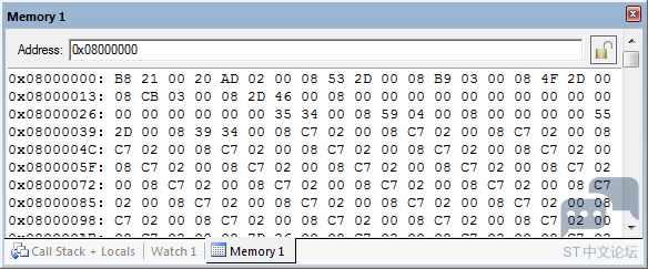

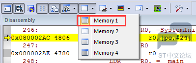

5.5.5      Flash区或者RAM区的查看
, S, e' e: s3 y- C; u
如果要查看Flash区或者RAM区的内容,MDK提供了4个Memory窗口。
3 I1 _* Z% C% T6 p. n( }; }
; e, F; z2 ~+ \8 w
  L' A1 d5 A! b' C" H) s7 P, l
* V; Z6 E$ w! ~+ a6 J& v( r也可以从菜单View ->Memory Windows进行添加。比如要查看0x0800 0000地址开始的内容,直接输入即可,这个地址是STM32H7的Flash首地址:

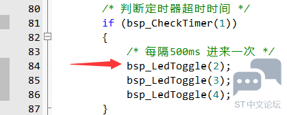

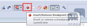

5.5.6      断点调试3 X' X$ A& J" i* x) k
断点调试比较重要,进入调整状态后,如果大家想让程序在指定的位置停止运行,可以添加断点,通过这个小红点来添加。8 b  @3 a% t7 a: G
& t3 f+ q% O, O* q
+ y# @6 M) _2 u
$ V& d2 p* Y* |" [比如想在84行添加断点。1 w1 z. M1 m8 o5 X' H* _& Y
  t2 C1 t+ b( E6 c/ g
" t" p. P5 ^' {  e! _/ Z9 z
( |0 a! j$ _# A8 {7 z9 D

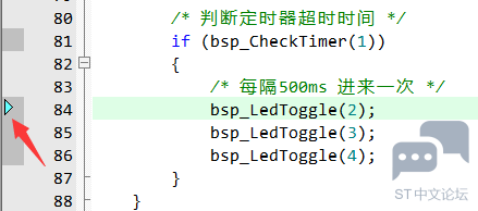

用户仅需在那行使用鼠标左键点击一下,可以看到前面有个箭头:
8 q# G. y" i" w% z) i  F7 L/ a0 f+ Y3 J
* r- n) Y$ V! `, s2 f' J4 Z! T  L

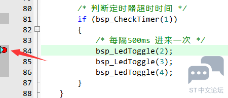

. ^4 {& |0 k+ X2 N1 h& a/ p然后点击那个小红点,可以看到已经添加上:
7 H5 ^' k, X1 W4 ~  Q' L' u5 I5 s1 J9 x- G& _. x: \' b6 [
' O1 P+ [4 O8 v

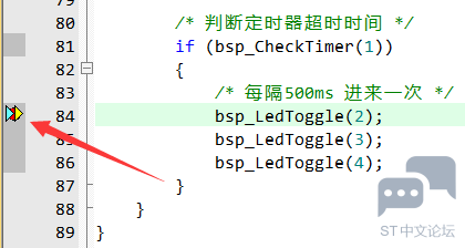

0 R- e4 d& m4 ~2 E5 X! X2 H然后点击全速运行,如果程序有执行到这个地方,就会停在这里。可以看到黄色小箭头也显示在左侧了,说明程序执行这个地方了:
% k7 p: z) m6 Z* z
0 |+ J7 g$ w( A+ e1 G
: `. ]/ p0 L0 T2 Q7 v/ K
6 m' {# ]2 M7 G0 ~8 V* O
正常情况下,断点可以加到任何程序代码可以执行到的地方。另外注意,退出调试前,点击这个按钮取消所有断点,防止MDK调试期间崩溃:* |2 g; s* Q5 i/ D/ S

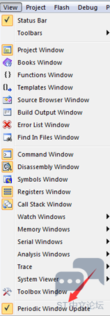

5.5.7      寄存器,全局变量和局部变量的动态更新
& o# \& m& p4 O0 c" aMDK有个周期性更新选项,如果大家要周期性的观察一些寄存器、全局变量的更新、需要把菜单View -> Periodic Window Update选上。2 u  {% b2 b1 ?& s; U2 y
0 M& x# Y4 P4 e7 I0 D  w
4 y# g, g7 V$ X+ ~* `7 q
6 a7 w4 v! m( E4 w
这个周期不能设置,大概0.5s左右更新一次。
