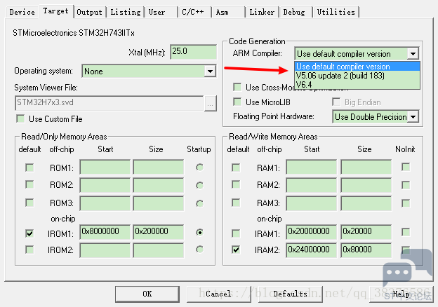

9 ?$ |$ u- R( N# a总结来说主要是因为编译器的版本不同,MDK5的编译器是很古老的编译器,有些C语法会有问题。, e$ r7 [) w* p) C1 X; `

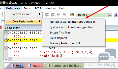

( ]4 x. g7 X+ @% s$ k  h% G6 y如果定义的数组太大,超出了STM32堆栈的大小,那么STM32就会进入Hardfault。(因为进入Hardfault会有延时一行代码,所以建议查看Hardfault的时候建议使用上一盘中JTAG调试窗口中查看中断的窗口,能够更明白的清除Hardfault在哪里产生的)+ ^6 @) F/ i0 m4 R& ]# K: S$ Z

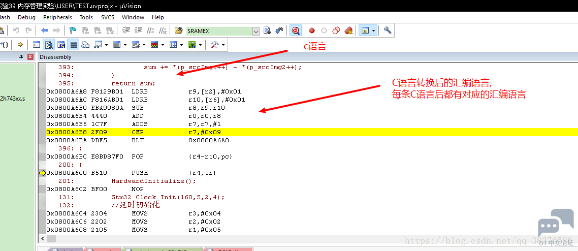

调试算法一定要善用汇编语言,用汇编语言看C语言的本质.

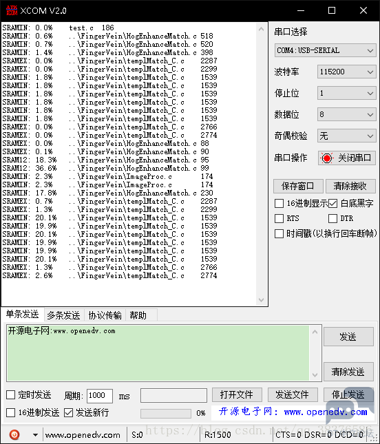

6 n7 x& S* E& X, ?好了,说了这么多,终于说到了标题的内存了,在调试内存管理的时候,为了防止有申请的内存溢出堆栈的大小,因此在申请的时候最好每一步都调用一次的内存使用率函数查看一下现在内存占用率。防止堆栈溢出。而且在运行的时候,最好能够清楚的了解到这个分配程序是在哪一个文件的哪一行,这样能够方便我们的调试。
: r2 x* y. h( q6 O- z1 X
. L" O4 S/ f4 I! q; [3 b这个函数的演示效果:5 q* u* B4 p7 ?6 Q# O" K7 Z- A  V4 w! V
7 a, _3 B- q5 l' R1 p
6 `& n: Y7 W( E' D  Z7 d/ u- n, l. E; ~, U
分享一下H7将内存使用率和获取到这个函数在哪一行上传到串口的函数。(即实现上面效果的函数). E7 c6 g6 ]! `# r
