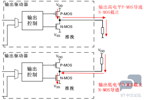

15.3.1 推挽输出& L) x+ c9 `: P
$ p" L$ M7 Q6 r5 L
/ c% w2 k) u$ g3 o; k6 A
6 J: P( N) Q0 w1 h) V1 R0 M5 m# ~
推挽电路是两个参数相同的三极管或 MOSFET,以推挽方式存在于电路中。 电路工作时,两只对称的开关管每次只有一个导通,导通损耗小、效率高。输出既可以向负载灌电流,也可以从负载抽取电流。推拉式输出级提高电路的负载能力。 相对于开漏输出模式,推挽输出最大优势是输出高电平时,上升时间快,电压驱动能力强。 ! Q3 ?/ J& c, a" r& l( u

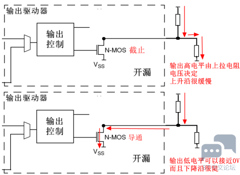

15.3.2 开漏输出2 j3 O$ D! ^" ~' k
1 @- J( \" r+ n. y9 H2 R; E  \
' W+ x9 t$ U9 L
, f# l9 Y" @* O) s, P开漏端相当于 MOS 管的漏极(三极管的集电极),要得到高电平状态必须外接上拉电阻才行,因此输出高电平的驱动能力完全由外接上拉电阻决定,但是其输出低电平的驱动能力很强。开漏形式的电路有以下几个特点:- h4 ~% ], L6 ~" q  \& `
' ?: V) I4 F( X7 N% v/ N输出高电平时利用外部电路的驱动能力,减少 IC 内部的驱动。  {1 D- S, j# ?
开漏是用来连接不同电平的器件,匹配电平用的,因为开漏引脚不连接外部的上拉电阻时,只能输出低电平。如果需要同时具备输出高电平的功能,则需要接上拉电阻,很好的一个优点是通过改变上拉电源的电压,便可以改变传输电平。上拉电阻的阻值决定了逻辑电平转换的速度。阻值越大,速度越低,功耗越小。
! h7 F9 K% ?9 `9 f6 v开漏输出提供了灵活的输出方式,但是也有其弱点,就是带来上升沿的延时。因为上升沿是通过外接上拉无源电阻对负载充电,所以当电阻选择小时延时就小,但功耗大;反之延时大功耗小。所以如果对延时有要求,则建议用下降沿输出。+ Z" F5 `1 k2 F
可以将多个开漏输出连接到一条线上。通过一只上拉电阻,在不增加任何器件的情况下,形成“与逻辑”关系,即“线与”。可以简单的理解为:在所有引脚连在一起时,外接一上拉电阻,如果有一个引脚输出为逻辑 0,相当于接地,与之并联的回路“相当于被一根导线短路”,所以外电路逻辑电平便为 0,只有都为高电平时,与的结果才为逻辑 1。5 w9 P4 N! ~3 `8 H' k

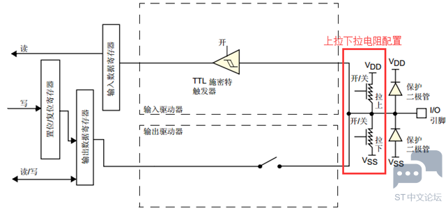

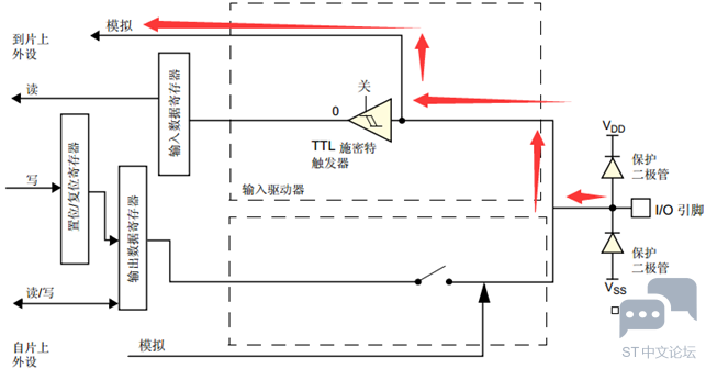

15.3.4 四种输入模式
; z9 X1 z/ \. @( d6 n7 D
" ]- }" }3 `2 g
" z' r! B" i" V4 n4 I; X3 s) E; c8 \$ M, N0 f- B4 O0 w
通过上面的引脚结构图可以得到如下三种方式
, s6 U- m- V' b% q) x% G  C# ]
' Y+ F  l; D1 }* y% c  浮空输入:CPU内部的上拉电阻、下拉电阻均断开的输入模式。7 e6 L9 q% m8 G" X1 k, \
  下拉输入:CPU内部的下拉电阻使能、上拉电阻断开的输入模式。3 S- \7 u+ |( i
  上拉输入:CPU内部的上拉电阻使能、下拉电阻断开的输入模式。0 K- O2 A. [8 A  g/ b1 c2 u
- b* h7 y+ e- }; f8 a/ z2 k
7 R4 i: G; ?, c2 k8 I' `' r而模拟输入模式是GPIO引脚连接内部ADC。

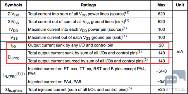

15.4 GPIO的拉电流负载和灌电流负载能力

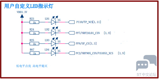

3 m( A2 G( F7 H8 W6 Y这里先普及点小知识,什么是拉电流负载,什么是灌电流负载。
% R/ j% I9 V: \  v; L! A* v! L( M* A" P0 K9 f% N% [
  拉电流负载:一种负载电流从驱动门流向外电路,称为拉电流负载。比如使用STM32H7的GPIO直接驱动LED就是拉电流形式。
- K1 _) }7 e& a. J  k+ ]' U# i! Z8 E; ]( b- N' d$ P* O$ _
+ F# K/ k4 _6 ~% P3 _' P0 s
; y- U  c9 n6 k9 W0 B
  灌电流负载:负载电流从外电路流入驱动门,称为灌电流负载。比如下面这种形式的LED驱动电路4 \2 B4 A* ^6 d# E0 e% R
5 ]4 Z1 A- u8 I6 }0 L2 V: Y
$ n! R" T3 e1 c& L' h9 R
4 i9 T, ]$ v0 {; a9 \4 X. ]

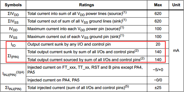

有了上面这些知识后再来看STM32H7的IO驱动能力(截图来自STM32H7参考手册):
* e. u' V1 r& N4 q7 t& Y/ u* n- ~+ C; I( U9 s$ T
& u. G9 |2 C( \  p, R6 Q% l, L
通过上面的截图可知:STM32H7总的拉电流和灌电流不可超过140mA,单个引脚最大不可超过20mA,这个知识点,大家要知道。! L' a" w+ g2 H( ]) P

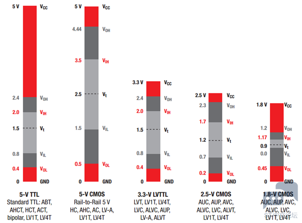

15.6 GPIO兼容CMOS和TTL电平
5 \9 `# ?* I9 K6 ^: d& u5 l8 \% Q8 OCMOS和TTL电平兼容问题也是一个比较重要的知识点,关于这方面的知识已经在论坛进行了总结0 A- |& Y0 x  j  v4 _* ^
