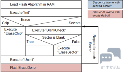

& M! J/ @! R1 M80.2.2 算法程序中擦除操作执行流程
- p: t: L# _* a) ^8 p* h1 v* q擦除操作大致流程:
- M  B# \& v/ B8 X9 k6 ~6 ~# C5 w, d
) {/ s1 D; S9 C" d" U
6 p  E5 ^6 i+ X+ c7 s) {/ A8 n
  加载算法到芯片RAM。
1 s" a1 g- G# `, o' z0 b! J  执行初始化函数Init。

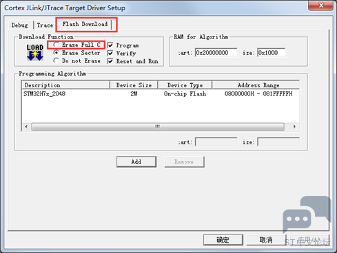

% X) `7 c$ s3 [5 h& A# Y  执行擦除操作,根据用户的MDK配置,这里可以选择整个芯片擦除或者扇区擦除。
' y- }* W0 |2 D. M( t  执行Uinit函数。+ l" ^/ u. N3 T8 w/ U7 \, m( C. m
  操作完毕。

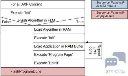

  针对MDK生成的axf可执行文件做Init初始化,这个axf文件是指的大家自己创建应用程序生成的。: Q8 A* a, a1 V. `$ |2 c  M0 x
  查看Flash算法是否在FLM文件。如果没有在,操作失败。如果在:0 [5 N1 G2 Z( V0 e. a9 q. H. a( t& r
  加载算法到RAM。1 K! \/ @8 I2 U; h- D
  执行Init函数。5 E$ z; m2 d! j. S
  加载用户到RAM缓冲。
. `5 `3 X/ H$ o  执行Program Page页编程函数。
* X/ _* U, p, u- [  M' i( ?( B; r6 d9 V  执行Uninit函数。9 m  r1 M# @3 e. Q) G4 |
  操作完毕。- G! t7 A3 ~+ D

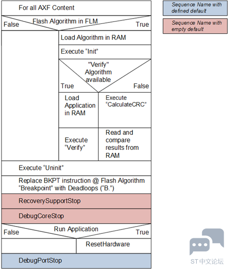

7 |6 j0 o. V% ^8 ^3 u4 C8 `$ u80.2.4 算法程序中校验操作执行流程
* u( C! S) F* ~& K6 S- B* G& W& k) @校验操作大致流程:, r& U- I. O+ P' @
. V1 K" A0 s0 T1 Y' w6 }
  c' f. C( Z/ m( v  n0 ]( N# J1 F$ k; J2 q; H
  校验要用到MDK生成的axf可执行文件。校验就是axf文件中下载到芯片的程序和实际下载的程序读出来做比较。  g$ k% V( S6 A3 U
  查看Flash算法是否在FLM文件。如果没有在,操作失败。如果在:& Y* L3 l9 {( |2 G0 T
  加载算法到RAM。
; L# A. d& G; n9 B: P2 @$ p  执行Init函数。' Y4 x+ f  `! O8 V& L- t. F" `
  查看校验算法是否存在
( L" }, U1 R1 O8 M' y; d  如果有,加载应用程序到RAM并执行校验。
& ?. e: f- X# R5 [. T; }8 \; D  如果没有,计算CRC,将芯片中读取出来的数据和RAM中加载应用计算输出的CRC值做比较。6 ~! u) G1 `0 Y/ |  y( T7 q
  执行Uninit函数。) p. V. ^& |. l5 o
  替换BKPT(BreakPoint断点指令)为 B. 死循环指令。
8 b8 q, \" P4 D: D* K  执行RecoverySupportStop,恢复支持停止。
* b+ |0 f1 _0 k- G" v  执行DebugCoreStop,调试内核停止。
$ i$ }& d) T% @* P) ]4 U$ s$ D$ i  运行应用:  L4 J6 _3 W: [- Z# I2 [
  执行失败。( N/ J$ c" X# O! |% G7 R
  执行成功,再执行硬件复位。' P& H( o) q6 e" G; X0 F" K
  操作完毕,停止调试端口。2 Y" O* B) B3 i% Q% ~

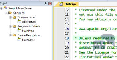

. g& K4 k: L  [% i" F/ B" Y80.3.1 第1步,使用MDK提供好的程序模板
; Y5 V" _4 Y0 v, a! M位于路径:\Keil\ARM\Pack\ARM\CMSIS\version\Device\_Template_Flash。" p, B# Y2 Z% j; A- C9 ]
& |6 k2 K6 `" N& m( r# F效果如下:
. O/ R9 ^4 k5 j& l9 C
9 }$ W+ y) `9 z: I0 ~; W! f% p
, u3 F. s6 O. d' y9 Q- {" C  ?
- _3 @$ ~/ w# H) a

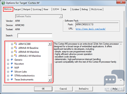

80.3.3 第3步,修改使用的器件
- i3 @3 H* G2 Q  |! r5 Z( l# z  O在MDK的Option选项里面设置使用的器件。2 ?9 j1 u* a* I! Q, u, K2 P
% ~% {2 o: t  Y6 o
" }, N* b2 M) n

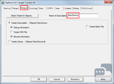

9 b9 n- j' x3 W, c, o- H80.3.4 第4步,修改输出算法文件的名字! }" }* k' \  K1 b; v+ t' Y1 L
这个名字是方便用户查看的,比如设置为stm32h7,那么输出的算法文件就是stm32h7.flm。
( r. z, R4 U) q/ P' P1 h/ F2 t1 O/ Z: F
; W- f( u2 [" y. q& f% _( g' f
注:MDK这里设置的名字与下面位置识别出来的算法名无关:
/ `+ w' m! J- C0 z0 T/ I' q/ D3 y/ a9 Z9 J# r9 V- q
  i$ s4 u$ M9 Y8 c& r' L6 _# @1 P- u0 w
这个名字是在FlashDev.c里面定义的。9 v" h: t' M3 G# U" c# w, T

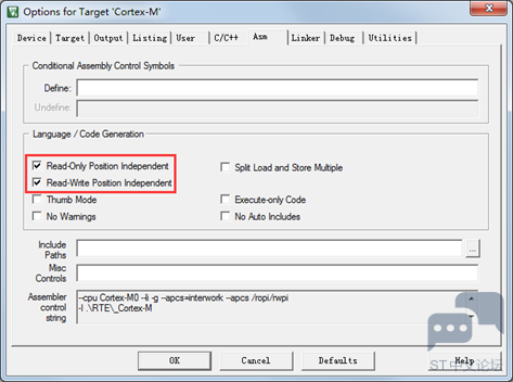

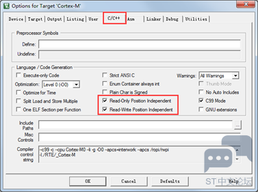

80.3.7 第7步,保证生成的算法文件中RO和RW段的独立性,即与地址无关; z0 |5 y) P$ [5 Q" c7 W8 o
C和汇编的配置都勾选上:
- ~0 R6 T, H9 O9 V7 o  p! @1 J
5 a" R- _6 @/ n- N! T% [
+ b0 K, g/ ~: M# v: ^7 s! p8 Y
7 U  ~8 k) O) o汇编:
: ]9 d4 {8 \0 P, q
2 m! {' U( `/ ~
4 P7 u$ W3 w! H. Y: |! U
3 Y/ T/ c) r  ]. I0 y- S8 R  J7 f$ d* ~如果程序的所有只读段都与位置无关,则该程序为只读位置无关(ROPI, Read-only position independence)。ROPI段通常是位置无关代码(PIC,position-independent code),但可以是只读数据,也可以是PIC和只读数据的组合。选择“ ROPI”选项,可以避免用户不得不将代码加载到内存中的特定位置。这对于以下例程特别有用:  I. a# V/ {& F& n! {
0 A0 ^8 ], P& E7 t$ O7 O(1)加载以响应运行事件。
7 Y% x7 G* l" O! ^. T( o1 i
+ V& T) C) V0 d' n/ u# v/ e(2)在不同情况下使用其他例程的不同组合加载到内存中。
" _6 [/ L0 h0 F0 c8 k$ b7 {
8 [( e# N$ g/ J2 U(3)在执行期间映射到不同的地址。
7 }; v+ U4 p) S% y) |1 ^0 {' t, _% R0 l" t
使用Read-Write position independence同理,表示的可读可写数据段。

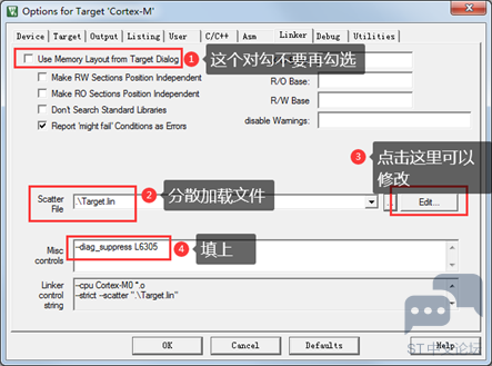

- z6 [: @$ n* V7 P- \  r5 R
--diag_suppress L6305用于屏蔽L6503类型警告信息。
# F9 u( r- a* {; ~# [0 E% ~  w, c& s1 s* e7 U

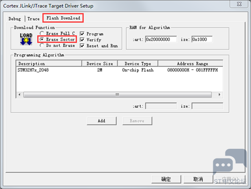

特别注意,设置了分散加载后,此处的配置就不再起作用了:7 L" e/ R3 B& H, A
9 z% j# M) c7 r  a( K) v" }+ i
* j+ j" B. C, ?% ~% M9 X* e1 \5 r

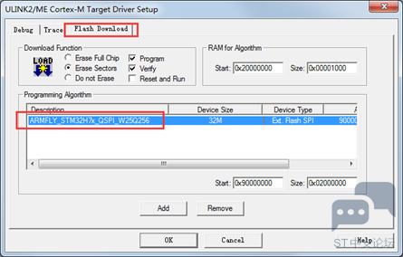

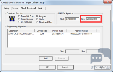

80.4.5 第5步,配置文件FlashDev.c的实现" i7 }! b7 G" K" E( D6 a( o. f
配置如下:+ {$ u/ w+ N7 U) A7 g! D! P, S) K3 r
  }) R' N3 ^1 [+ U3 ~! l
  1. struct FlashDevice const FlashDevice  =  {
    % ^' G2 V' O% \  }; N# g3 M
  2.     FLASH_DRV_VERS,                   /* 驱动版本,勿修改,这个是MDK定的 */1 H/ z& K; {. r7 p0 [# K
  3.     "ARMFLY_STM32H7x_QSPI_W25Q256",   /* 算法名,添加算法到MDK安装目录会显示此名字 */9 m1 K; T0 t0 a( g  f
  4.     EXTSPI,                           /* 设备类型 */
    " c) d$ I8 X2 b, K2 r6 t' [
  5.     0x90000000,                       /* Flash起始地址 */
    1 U. a/ A' `5 `: `
  6.     32 * 1024 * 1024,                 /* Flash大小,32MB */3 Y, x6 k; }; c/ l6 N( l
  7.     4 * 1024,                         /* 编程页大小 */
    + c, j! _  U6 R5 p) x
  8.     0,                                /* 保留,必须为0 */
    4 ]# h* x* ~$ j6 N/ z' ~6 }, A5 J+ v
  9.     0xFF,                             /* 擦除后的数值 */
    + f9 ~" [. @3 S3 ~3 z
  10.     1000,                             /* 页编程等待时间 *// `; Z1 ?' n# C
  11.     6000,                             /* 扇区擦除等待时间 */% _( u# G' c3 |
  12.     64 * 1024, 0x000000,              /* 扇区大小,扇区地址 */
    8 \, V3 E9 G' g7 a6 X+ E8 s
  13.     SECTOR_END    3 x+ G& N2 m2 J! e5 e. z7 q
  14. };
0 {6 M; T! b! @# S& z
注释已经比较详细,大家根据自己的需要做修改即可。注意一点,算法名ARMFLY_STM32H7x_QSPI_W25Q256会反馈到这个地方:
( i0 w  k  g8 v# t1 k" p+ ]! n  e' z
7 z) I! o1 i/ R/ Z: @1 _$ _4 p# p

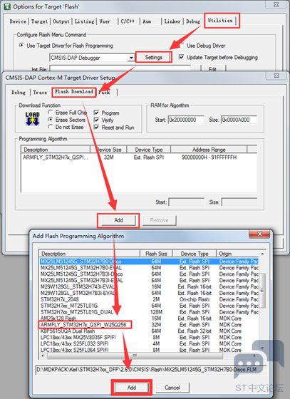

. ~6 ?# t: d& V- z6 }% ?80.4.6 第6步,编程文件FlashPrg.c的实现
. M8 x) L  Y. m1 D下面将文件中实现的几个函数为大家做个说明:6 J" \3 t4 ?* z% b1 H" P, T
. F" r. z0 x) O7 u4 k
  初始化函数Init
% s/ Y/ n' s( \* y3 w2 M
  1. /*" H" {  X0 K. d2 e% L
  2. *********************************************************************************************************" `% {1 I, {! T! A( t+ ?

' F3 p$ o1 n9 ~3 m8 y/ u3 B& Q复位初始化这里,直接将其设置为内存映射模式。
2 \  L6 X& H4 i/ n5 t# P7 t6 I1 m

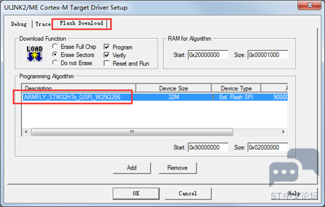

  整个芯片擦除函数EraseChip, P( z% T) i8 {% M6 @
如果大家配置勾选了MDK Option选项中此处的配置,会调用的整个芯片擦除:* `$ B% W( K$ s  x5 H# P* F
" ?8 ]9 T0 T; k* d( U  S
8 S4 F7 ]! y2 J! }! J" Z3 p
: D. l" t, L' a
实际应用中不推荐大家勾选这里,因为整个芯片擦除太耽误时间,比如32MB QSPI Flash整个芯片擦除需要300秒左右。
- l* Z# g( U- B( f# R
" X; X) i  S" q另外,如果大家的算法工程里面没有添加此函数,MDK会调用扇区擦除函数来实现,直到所有扇区擦除完毕。5 j! u0 j; d- E/ Q

8 N: l8 A- x$ l5 t+ n( b0 {- N  扇区擦除函数EraseSector- {& x) h5 [) s5 k: c% e; Q
如果大家配置勾选了MDK Option选项中此处的配置,会调用扇区擦除:
* ^* W% y; \2 Q( G  Y9 ]8 Q  w
3 j' [( L: E0 Z6 X
  H, b4 Q" n8 R" S8 _7 [" h0 D: M, j7 c/ w& }/ e5 Q2 f: w

这里要注意两点:
( [: ^- b* ~: H' b. D# O& [4 m- b
2 a8 k1 G4 S' m& B1 [: o(1)     程序里面的操作adr -= QSPI_FLASH_MEM_ADDR,实际传递进来的地址是带了首地址的,即0x90000000。( t9 Y/ |7 Q4 A0 |: n4 ?. b# n
, \# R/ H  e- {. b( O6 c# {8 G(2)     这里执行的擦除大小要前面FlashDev.c文件中配置的扇区大小一致,这里是执行的64KB为扇区进行擦除。
  K6 ]1 o; t' q6 ?" }2 q

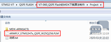

编译本章教程配套的例子,生成的算法文件位于此路径下:2 H9 N) {( a$ c0 T0 S, E
2 g4 {" ], P  s- H. c
" @8 k% I- [8 V2 ?5 {  z
) j; E& M7 G8 U% r& c  c, y

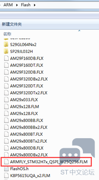

80.5.1 下载算法存放位置
  V/ L6 g/ z% p5 R4 S' ^生成算法文件后,需要大家将其存到MDK安装目录,有两个位置可以存放,任选其一,推荐第2种:: e, V0 R4 p% ^7 s
/ E  D- e! \# W  第1种:存放到MDK的STM32H7软包安装目录里面:\Keil\STM32H7xx_DFP\2.6.0\CMSIS\Flash(软包版本不同,数值2.6.0不同)。
( u6 L) {8 T' x8 O$ |  第2种:MDK的安装目录 \ARM\Flash里面。; p* }3 d9 e6 C* ?: b" O* d
) t: {2 n* j/ }, ~
9 L8 I: u$ F5 U, a) ]" L7 _( c8 F/ A/ x! i
80.5.2 下载配置

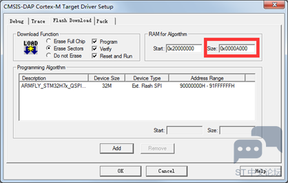

) y( ]& V$ T$ u7 v7 B8 o注意这里一定要够大,否则会提示算法文件无法加载:6 S: z% `# D" [' {, C1 m* l
+ Q6 H, a/ o6 v" c  y9 |1 V% L
' q$ L# p9 a- V9 q  o" }5 H5 W: U, ]$ m# H, \
我们这里是将其加到DTCM中,即首地址为0x20000000,大家也可以存储到任意其它RAM地址,只要空间还够加载算法文件即可。推荐使用AXI SRAM(地址0x24000000),因为这块RAM空间足够大。+ k' o! s6 Q0 S0 C
- R' d, N& {. a& h
如果要下载程序到QSPI Flash里面,需要做如下配置:
2 G( b5 n& z& h% I! B( X3 M* N# Q& @4 l1 K, J. O) H9 d
* o3 M% ]0 d6 u; c

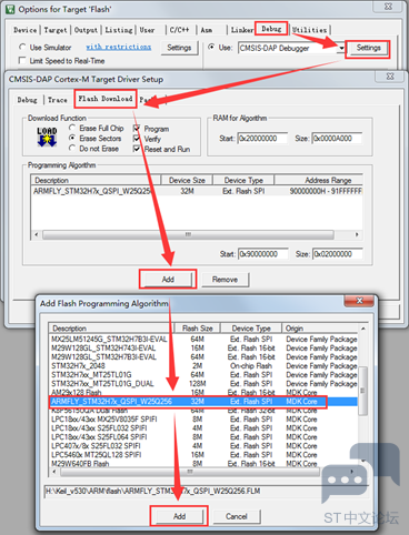

+ a( w' m7 K( `) Z" h$ f* a( q80.5.3 调试配置
: S& j; w' B1 ~6 r# i
注意这里一定要够大,否则会提示算法文件无法加载:  G( G9 |, y9 s: r+ y$ _1 i4 J" a& p
$ f; g0 G4 a: w# v) ]
$ o* D  X2 X+ u4 B3 j: Q+ t
- p( P; o0 Y( b# X$ v( `) {我们这里是将其加到DTCM中,即首地址为0x20000000,大家也可以存储到任意其它RAM地址,只要空间还够加载算法文件即可。
, x" ?: H" W: @
0 g" v- K3 D* Q2 X# M如果要做调试下载,需要做如下配置:
) p. c: `" s8 o% \% b, r% @' f4 n$ {* z, i# \# O* ?) u
. _2 |. p0 z  g1 m! x% p, j
