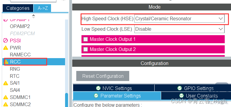

(一)常规配置,RCC和SYS# C+ X. P* v- v
RCC启用外部高速时钟
% n" u# U0 A3 @" K8 b$ o: _8 p- o2 M
682d9955e9cf43a0a65d9b4e456132fc.png 0 p3 k1 n6 K0 _) @" s, R

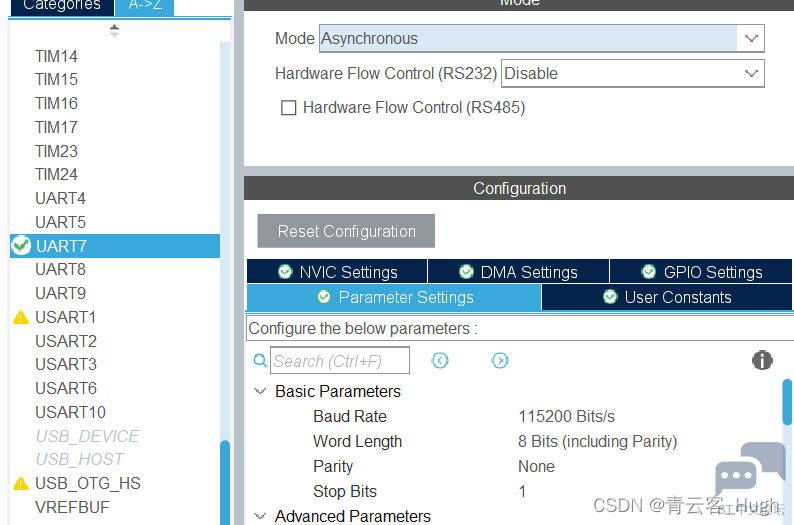

2 {8 Q+ H8 W! z8 c(二)串口
+ q4 x' `( a+ h) e+ P: d
串口的配置和代码实现本文不加以说明
, M. N5 A! ~6 t& D0 h
# `* C  j3 a8 P7 t+ O
f8c167d859944e54baa895907399183f.png % l+ Y, [8 ]0 ~* C3 }; }! q3 k

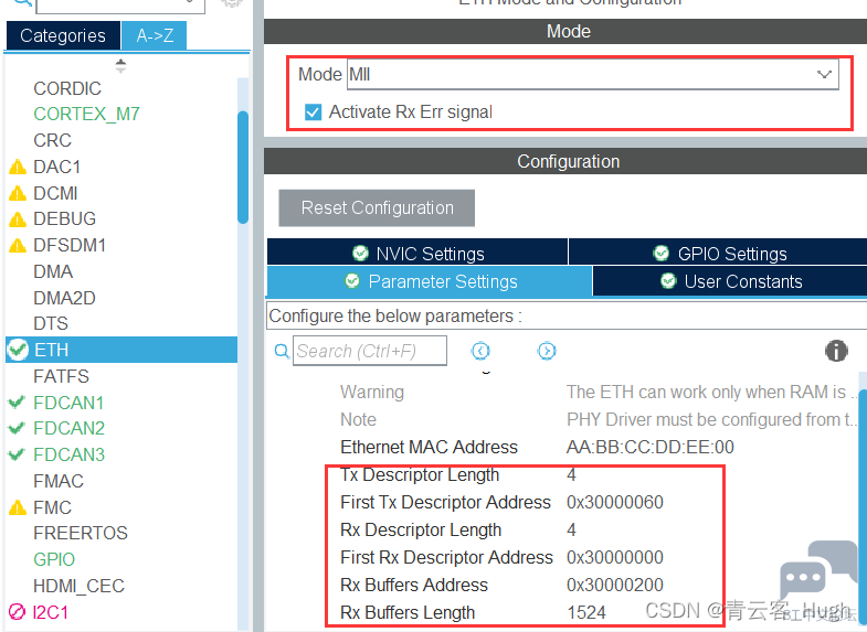

2 ^& B% _, j' ^% C4 I4 E: p8 }(三)ETH配置. _7 U7 v" T. s+ B  v7 M
MAC随意,不必和图中一样2 n3 f+ D* N) Q. C

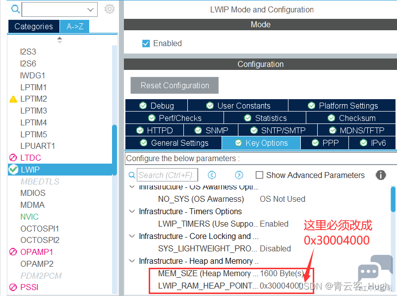

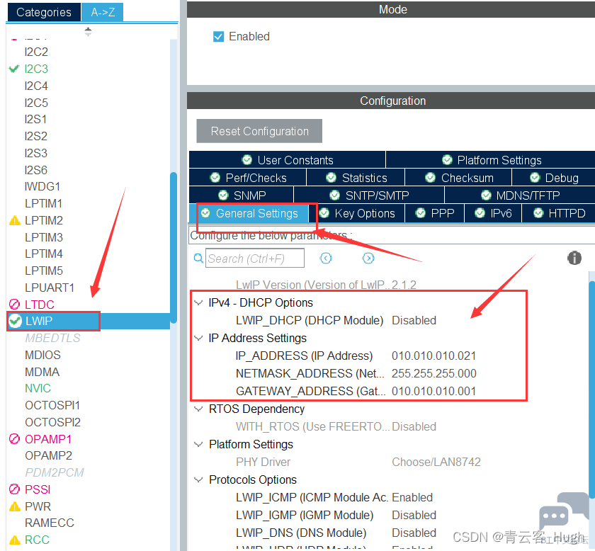

- K2 a/ [8 q  L6 x8 I* G(四)LWIP(重点来了)/ F: E& J" x9 J8 Q$ Y5 ^$ T
首先是LWIP的常规配置,设置IP,其他默认。
/ m0 ^+ \! ?; k; w" J2 a; |' J6 t! O% u" k7 ~" Z
8d1d230137ec469b994b80d163e9e888.png & L: u6 @6 L+ D/ b
; u  ^1 a* [& I' m2 m2 u# p7 v- a6 e- p' m
排坑一:H723系列不同于H7系列,官方库默认配置是0x30044000,我相信有不少朋友试过:代码编译正常,烧录正常,但是代码一执行就进入Handler。这是因为H723的内存不同于其他H7系列。H723的RAM_D2的地址范围是0x30000000~0x30008000,而其他的H7空间比这个大得多。5 W/ G, I5 j/ I1 d3 w: Q
. p8 b  ^* U. b5 v& r. `
ef39f745958b4784bdb3100a262af769.png . d" r; B, _# N7 R9 m% Y) q
. H8 e9 t9 q' R( {7 `

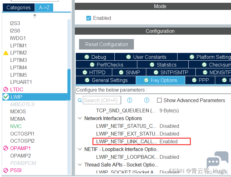

然后注意LWIP_NETIF_LINK_CALLBACK(检测网线插拔的)要使能就行,其他配置默认) I2 d6 I) J0 K, o& T& t' c* f

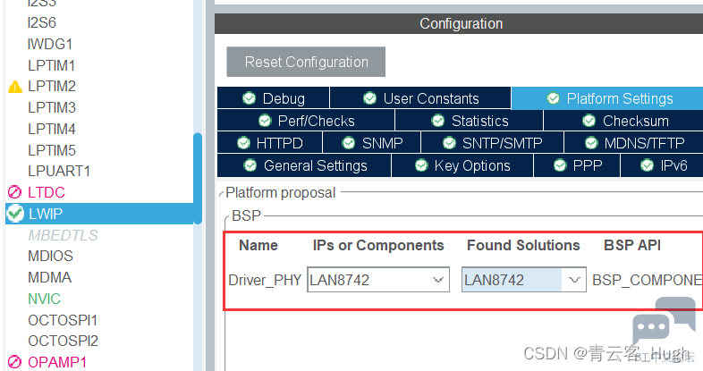

3 E* `7 V% z! k* Z# ^* k排坑二:你实际用的PHY不一定是LAN8742,但官方配置就是默认且必须选择LAN8742,恶心死我了,所以到时要去修改它源码的PHY地址,后面会说到在哪里改。0 s# M" _+ x6 U$ Y7 k# i6 k/ Y
6 {( I5 G4 }" i, \3 ~
75303c76a1a8446085c396d2315ff064.png / C4 h# a5 Z9 ~# e

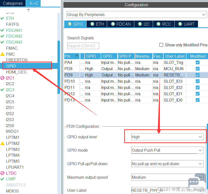

# F, E# D/ U5 z0 M(五)PHY的复位引脚配置: L1 q/ u! K/ }: q# K

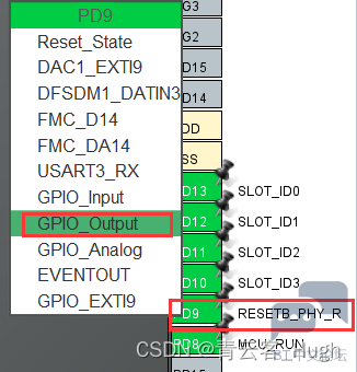

我看很多教程都没详细写这一步,经常不知道这个复位是哪来的,实际上是必要的,除非硬件上设置了自动复位。设置一个引脚为输出模式,常态高电平。(具体哪个是复位引脚要看你们自己的硬件设计)' s/ u! z0 ?9 w8 H! y/ [- @6 F; q
3 N( v0 d% ]- S! g# w
269af4c945d54d74b1e7b7e76abf5790.png 1 R3 @/ k3 p% u8 m
) u: O. W, m( t' Z' w# ?
并且常态设置为高电平3 W& ?/ b8 D, L8 R1 F+ M0 o) K# O
, ]4 p$ H( H- A" f6 I
4534a37853b746ac891621786877ba75.png " J: `% _  U+ C* V9 z

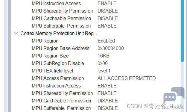

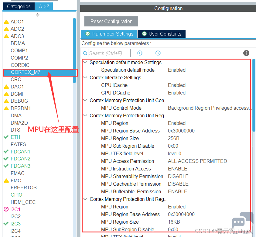

(六)MPU配置
! x3 A+ W+ w9 R! q: o" B. `% G) Y排坑三:H7系列的芯片想用LWIP必须配置MPU,而H723的配置与其他H7系列又有些不同,但哪里不同不需要管了,按我下面配置就完事: l. C6 M: @# B4 c: V
, D) G5 ]% C! M
+ G) h# Z3 R" E" u6 T2 X' p
2 l" _8 R; H% W/ P- u5 u就这两个5 j! H" M8 y+ M! i! m7 x2 t
$ P( D+ }7 f5 S0 H/ V* t
94279f8d188a4053aa74ba32c539f1ad.png   J$ U% J0 G( R" f; |8 d8 M

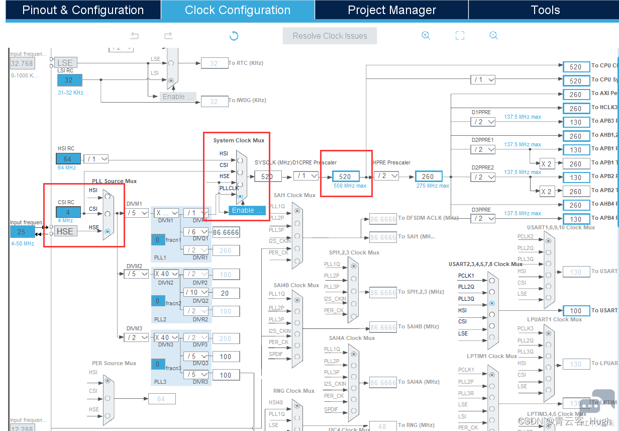

  u9 ?9 x2 ^0 R* X% f5 ?: B; W(七)时钟树配置
" U9 \; A* V, e6 O  @2 G& ?这个没啥好说的,常规操作。

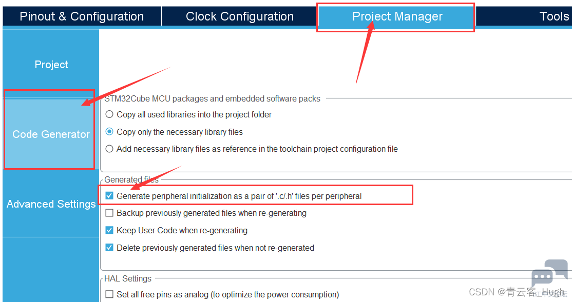

6 l# d; P8 ~; ]3 h2 z(八)生成代码7 u& b  r( A) B

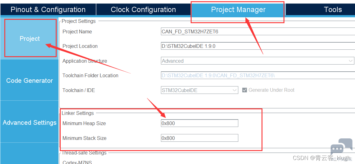

这里可以改大点
; }/ M$ n. X; H9 s: K4 w/ g: f2 E' Q$ [, g
$ J% T) {/ ?& Z9 m
9 ]& }- Z. H2 r. L% u5 ^) J( S! @然后勾选划分模块
9 j+ T# u/ M5 F4 I
6 t' M. h" W3 g0 A
5f51d9a5ab004353a8ebee1b01840af8.png / `4 n6 m7 S% E! z/ {0 \" Y( ^

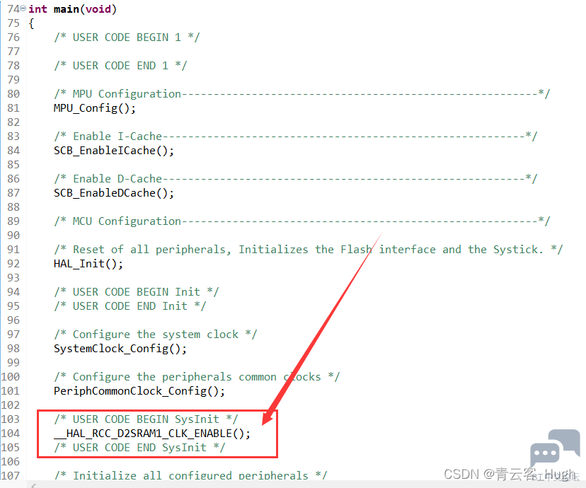

, P. G1 k- a: [7 Q# @1 G& R(一)main函数的修改
* _/ F+ z$ P# r) x7 ]0 r0 L# }3 k使能D2SRAM1时钟:
6 [6 e$ B+ C3 f5 H* ?3 t; U- U8 n! Q  P. g3 z' g/ e4 z
5c020495c3e646a6bea6538a894f09a7.png ( X6 h2 N& |4 {7 K

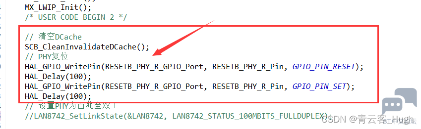

3 Y* I" N  s/ o7 o# U) I后面再加上这几行,清空DVache和PHY复位
% O$ x+ u+ O2 y. d$ w( g
# e  d0 s- R) z
0 j% j- T1 Q4 r5 M# ~$ D- P0 q3 i4 y9 Z* n7 A" s3 q/ d# M

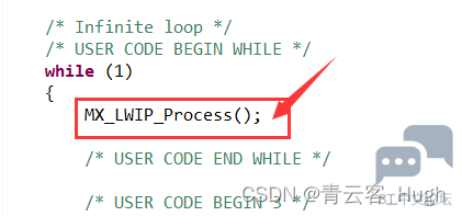

当然还有MX_LWIP_Process(),加在循环里面
. ~' ]; `" n" f' N. W  U0 \/ v# H( \; {7 X2 s8 X! G
fcc193bfe8e544b196813935cebbb6fe.png 2 B! S" c" R8 h' S- G3 X8 j

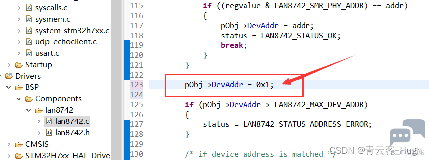

/ O+ d% {: F  U$ x(二) 修改phy地址6 a, t/ s9 }  g
因为我用的phy地址是0x1,所以需要修改才能用,在这里修改:! q+ |8 m/ D( v  ?& n
% R, @1 S% b9 J* H. n. O$ @
fbb3f33ead9f477a8e413962a5b6127a.png # n: ]' E  M) p
& ]  X* W! E% V; K- P" E6 ]
& x/ R- [6 b. j$ }* T找到函数LAN8742_Init(lan8742_Object_t *pObj)" s. y4 ?: l" d9 U% E
在这个位置,强行修改phy的地址为0x1,很不好的是如果重新配置了ioc生成代码,又要重新在这里添加修改
4 k9 z& p! b: n4 I$ a
* d1 ^1 e5 E; {! [% `% ]3 W: H
dc68a6399c2f4bea8a802e6ec2d9fc47.png , g% G$ B) n5 U$ y4 o& a* ~  v- t

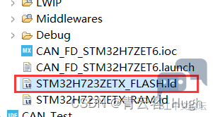

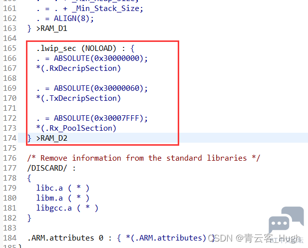

(三)修改ld文件2 _. O: K1 h" {
很多人都不知道要改这里,少了这里不管怎么样配置都无法正常使用以太网,巨恶心,就是这个文件:$ S& W+ F8 m6 h7 y& Q& [
' v: u& M) x5 }! i+ I* P9 Z$ S/ n$ k
/ b0 ~) S1 b0 j( p. F6 I/ G6 w% ~$ k( W: C; v
' K) U, h+ v# \; E7 U6 M6 d" L" @& q拉到最下面的这个位置,添加以下代码(目的是将lwip的内存放进RAM_D2里面):
3 K0 v# W9 K3 x
" g  W2 u' u. f
7 \! Z0 k' ?2 y! P3 f2 s* |7 H

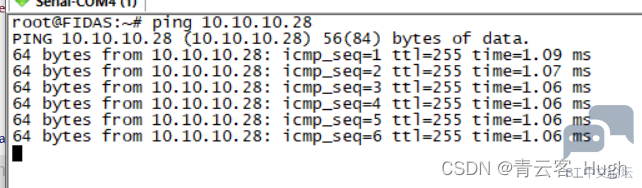

0 `4 C7 e- o0 S' w& y( \1 e到这里,所有的配置就完成了,可以编译烧录,尝试ping网络:
  o+ r% Y" i9 J" T5 u4 Q, V9 \! n. T! ?- ~1 u, e
. x% A* B5 Y7 y3 J# A- E+ a! x( n3 s& f- f% U* i. I
搞定。- v2 r/ ~  j3 H& N7 Q6 n
