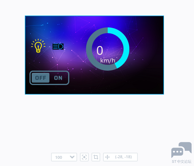

有了前两篇的基础,这次实现车速动态显示。5 b* a2 o, I7 { UI使用了两个控件,一个是Text Area,一个是circleProgress。UI 效果如图1所示:* K, I* m) a% X7 v

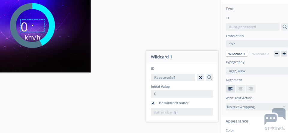

图1) h& N1 j: ?) t; V 这里要想实现Text Area的动态效果,需要使用属性中的Wildcard1 ,才能实现预想的数字动态变化的效果。2 B( O1 ^7 K& I: U: [6 }0 w2 G! A 而Wildcard1 的配置如图2所示:* x1 H5 c, ?9 P# V# [. y u

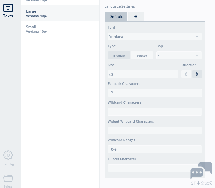

图2 当然还需要配置一下左边的Texts, 在Wildcard Ranges 中输入0-9数字,配置如图3所示:

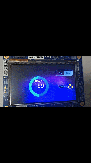

& V3 r6 h* b" N) z/ L 我们要实现的功能是车速从0-140km/h变化,百米加速。同时circeProgress 控件实现相应的同步。变化循环往复,相当于开机自检。最终效果如图4所示:
图46 r1 V" h, I6 w' v' o ' c, A$ b: k6 [ |
