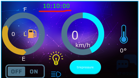

      想想车上仪表盘,总得有个时钟,开车的时候可以看看时间。发现GUI控件里有数字时钟,直接拖过来即可。
% k- p+ i1 p5 E1 Q: A8 {& s  d如图1:
2 o7 a% W0 A! E/ | 4-1.png 8 }( n# `" m! m0 n

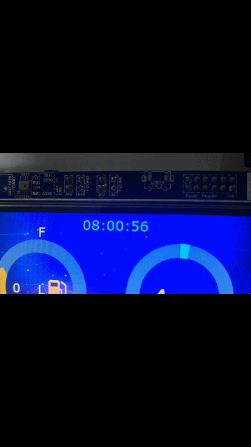

     最终运行效果如图2所示:
8 h+ l9 H: r' p) s! J图2  \  Z4 J: M" ~1 {- D+ J! F1 P* O
