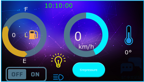

8 y3 D% c; \( k2 x3 K$ \4 j       UI界面上还得有个油表,大部分都是机械指针。这里暂时不使用机械指针,还是使用circleProgress 和 TextArea控件。
# K8 ?5 n& P9 J6 ]) A+ s       计划实现的功能就是手滑动circleProgress实现加油,TextArea数字也跟着直观指示。
$ L: U. d2 g$ A       两个控件的值范围是0-100L,后来想想,一般油箱就50L,不一般的就比较大了。
4 P+ h- }7 `8 Y( y       书归正传,这里实现只需要在view里实现即可。  k9 E/ K; O$ f- z4 |
       定义界面如图1所示:
' V0 X( M6 l- n, {9 O* A图1& _( @$ R2 I: X0 f' Q
      在View.cpp里实现功能,函数实现如下所示:
* g7 b+ m& l& G7 ^8 v* A' Y

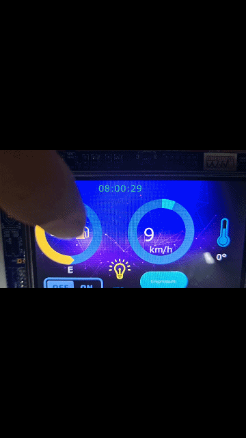

; v, `$ a( g, ~* X, y# \      实际展示效果如图2所示:$ ^- ^- ?' c: O& a  F3 K2 l+ a% L
5-2.gif ; I, U- K$ z7 I9 C; [( v+ G  Z
图2
