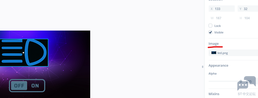

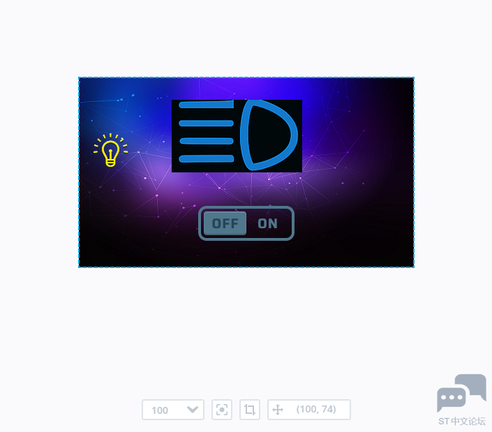

0 Q' ^# _) V2 R6 D5 L3 Z 收到板卡有一段时间了,现在才来补,那就多写一些吧。 ST板卡的UI设计还是得使用本家的软件TouchGFX designer。当前使用的是4.26版本,使用较新的版本,这样能够更好的设计想要的UI。 这次是申请设计一款车辆仪表的UI,并完成与硬件的交互。那就先从灯光开始。9 }+ o# Z8 k0 |4 W5 C2 t5 \ 初始界面如图1所示:- O" k& _& ]$ V P! S+ [/ a$ a3 B: H: H7 y
图1' i( n' l* s( j; Y 2 A( E& ]0 K) F2 Q 这里需要两张灯光图片,一张是明亮的开灯效果,一张是灰暗的关灯效果。通过UI的toggle button 按键来完成开关切换。/ d7 f- z1 J' }% `( B2 p3 k 首先在背景图中增加image 控件,在image 的属性中将图贴进去。如图2所示:3 X$ W- E1 \) t7 u5 o

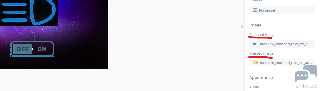

图2- t; I8 M- O8 Y3 }; K5 ^ + j( y% H) r( | 增加togglebutton 按键控件,在属性中选择,on/off的效果图,如图3所示:. R) }( N% n2 D n* I0 j, `) D

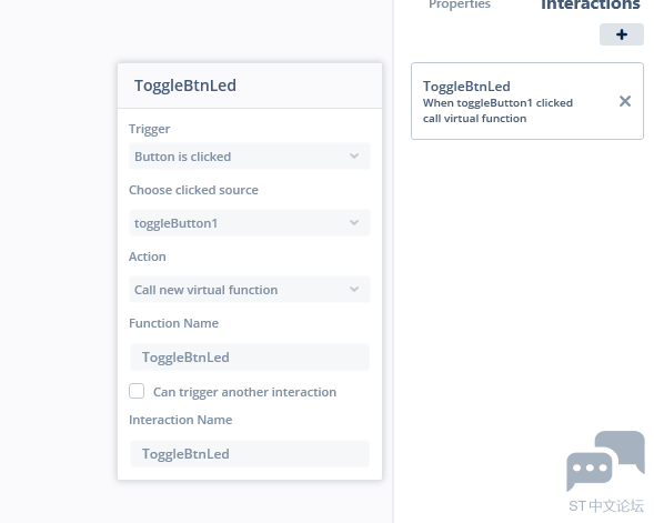

图3 ( R; n' e2 p* N) u 摆放好界面后,在右上角的交互interaction中增加交互效果,设置如图4所示:
图4 $ ]- b) Y$ S# z# i 就是在项目中增加了按键函数togglebtnled。' }* O$ _ c( m! \1 K6 X9 k; k 界面部分基本就完成了,然后使用VScode 打开项目中的TouchGFX文件夹,所有的UI程序修改都在这个文件夹中。- p% J% }4 Q! ?& k/ f2 W) X 6 O2 Q, v" y: |- ? 0 `6 `1 O7 k0 R" C+ I3 a* N m 在ScreeView1.hpp 中增加按键控制函数,这个函数可以在base.cpp 中看到。3 \9 M, n+ B; J0 x7 }, @: T# P+ L 如下所示:8 A7 U6 U3 e7 O4 U. G0 o

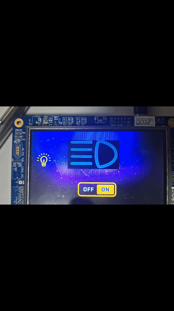

图5' X6 |1 Q2 B7 Y$ m8 }) | |
