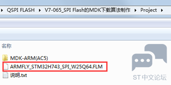

86.3 下载算法存放位置/ g& |5 U# A* l; j, f+ H
编译例子:V7-065_SPI Flash的MDK下载算法制作,生成的算法文件位于此路径下:! r3 C5 e1 X0 A$ O; m, T! I+ Z
* c  x7 R9 l! p) w  B- V; K/ z2 P3 B
# q7 v: O1 E* F. a2 D' L% X' W7 o8 U% r

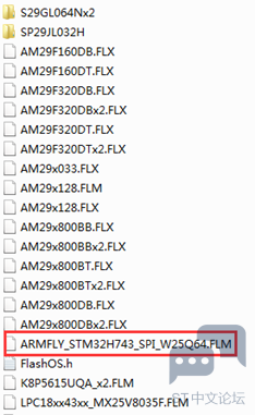

生成算法文件后,需要大家将其存到到MDK安装目录,有两个位置可以存放,任选其一,推荐第2种:
6 b, ]( G2 R6 S, |6 h
8 p; W  }) S6 O) D+ T/ P( o4 c  第1种:存放到MDK的STM32H7软包安装目录里面:\Keil\STM32H7xx_DFP\2.6.0\CMSIS\Flash(软包版本不同,数值2.6.0不同)。
1 n( t2 A% l# w0 ~4 {( q2 m  第2种:MDK的安装目录 \ARM\Flash里面。
  v' R5 H, x# ^/ C, }% L' n, d, t. F' V! K! ?

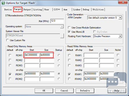

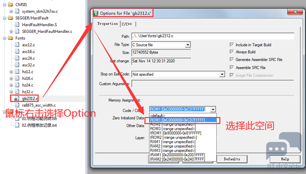

86.4.1 设置全字库文件到外置SPI Flash( j6 I9 x! F$ [% D+ J" Z
增加地址空间:  m) z  w6 ]* u9 M
! a5 j+ Z5 |/ C7 `0 r
. [3 J* k; C6 i' `) z" Y( G' w
% m, O+ @- c8 K, s% N设置文件gb3212到外部SPI Flash,此文件记录了12点阵,16点阵,24点阵和32点阵字体。

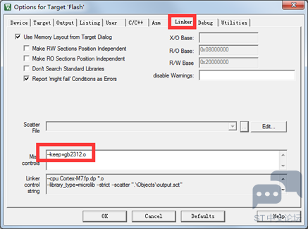

86.4.2 防止编译优化全字库文件
  o- T4 ~* [0 R8 P0 R9 T为了防止编译将文件gb2312优化掉(因为我们没有调用此文件),需要大家在Option->Linker选项里面设置保留此文件:! D! V6 W- S0 ?! ~: ^' I( c7 y

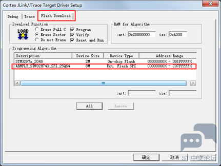

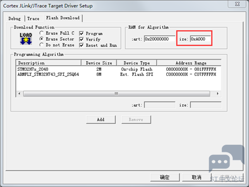

5 M8 v" a6 g2 K# O86.5 内部Flash和QSPI Flash程序下载配置5 j( M8 N5 G: f
配置方法如下,注意这里一定要够大,否则会提示算法文件无法加载:
8 W# Q  d" C+ |
% y( Y, m7 s+ r
9 D# A. O3 [6 b; L
: T% j+ \- b! M& R我们这里是将其加到DTCM中,即首地址为0x20000000,大家也可以存储到任意其它RAM地址,只要空间还够加载算法文件即可。推荐使用AXI SRAM(地址0x24000000),因为这块RAM空间足够大。5 G, w- e- |! |; E
/ H: b8 [! _0 q

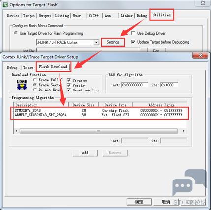

如果要下载程序到内部Flash和外部SPI Flash里面,需要做如下配置,两个下载算法都要添加进来:: I2 W7 s0 g, a8 z; J3 N7 [
! N3 R5 z& a- w/ f
( E- d- n. n8 L

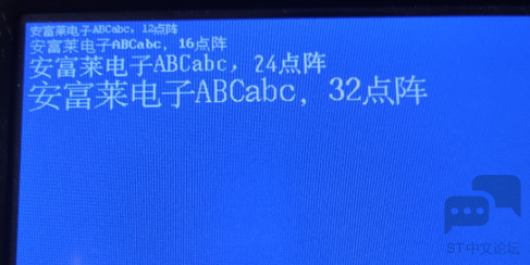

3 c, w$ p, Y& D6 C4 B) {2 R* c! J' {86.6 实验例程说明
- ^' r1 Q% S1 W$ Z本章节配套例子:V7-067_MDK一键下载内部Flash和外部SPI Flash(下载的全字库文件支持12,16,24和32点阵)
: J+ `, r8 e5 l! w# g
1 @/ k" w- ~' O  g4 P  H效果如下:2 T# W2 f; g+ f0 e' U' J) J
