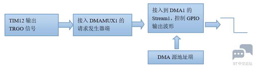

6 S7 ^( E' i( C" |2 p- t43.2 定时器触发DMA驱动设计
( v9 Z; P" o& W* G# s定时器触发DMAMUX,控制DMA让GPIO输出PWM的实现思路框图如下:7 l' n8 ~  D. j5 E' r
" O2 ?2 B  m: Q( u# p; Y% d3 [5 v
9 u$ `$ v' V6 t
# J  a9 P1 g7 K1 F4 \: y" B* p
下面将程序设计中的相关问题逐一为大家做个说明。$ L, g2 ]/ ?4 y9 O; Y

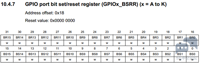

0 ~' r* n6 v/ B% Z都是定义了8个uint32_t类型的变量。第3个参数非常考究,这里使用的GPIO的BSRR寄存器,这个寄存器的特点就是置1有效,而清零操作对其无效。
' l7 u" h3 u+ n& t. w5 o; l( Z# [: {" j" Q9 F* B; |
8 K# r. b% ^. U* K: F+ Q- M& _
9 I: @# w4 X( G; s8 I
高16位用于控制GPIO的输出低电平,而低16位用于输出高电平工作,所以我们这里设置  f. H6 e6 x7 U3 P. V1 \' C$ \
+ i+ F: Z0 {  ~
GPIOB_BSRR = 0x00000002时,表示PB1输出高电平。7 F" ^( \% Q/ U: Y& ^8 l
1 `' E' Z1 i, F( s
GPIOB_BSRR = 0x00020000时,表示PB1输出低电平。
8 V, \! ~- L# G- U; E0 N
) M. K8 g  T% O* K/ o& f通过这种方式就实现了PB1引脚的高低电平控制。( M" ^$ k/ e9 |+ A% Q

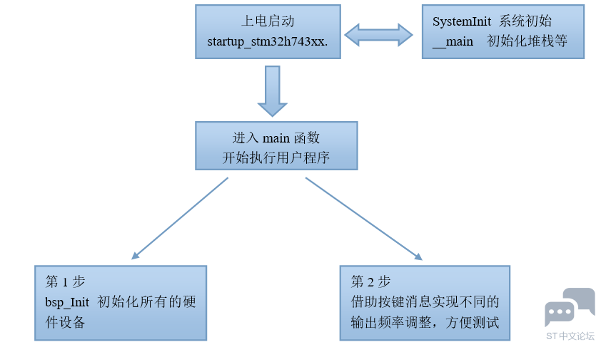

7 h) A4 w7 p- l$ l5 M0 n/ X43.5 实验例程设计框架* a  M7 }$ i6 I
通过程序设计框架,让大家先对配套例程有一个全面的认识,然后再理解细节,本次实验例程的设计框架如下:
6 [3 r# {, U* d8 k+ s, ~  `! ]/ A" j" k* e- O5 y: y" |
0 l. A' O- t3 R( x, I! z+ ^  s" I7 J' r" w0 x4 a+ a5 p' z
  第1阶段,上电启动阶段:3 ~  F! H- e( A7 x
* M! n  O" l% m: @5 r8 R- M( `这部分在第14章进行了详细说明。
3 V. q  ^5 G9 G" ^6 X* H$ @ 第2阶段,进入main函数:
) R, F. r9 e0 y# i* X/ @' m. i( T2 @* Q2 D! S) y2 {; n8 @# [
第1步,硬件初始化,主要是MPU,Cache,HAL库,系统时钟,滴答定时器,LED和串口。7 x: o: O7 E, m6 L2 J
第2步,借助按键消息实现不同的输出频率调整,方便测试。

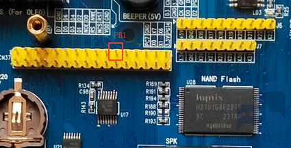

& Z% p& Y' X6 [3 n2 @PB1的位置:
) h+ X$ O8 Z0 X0 ?

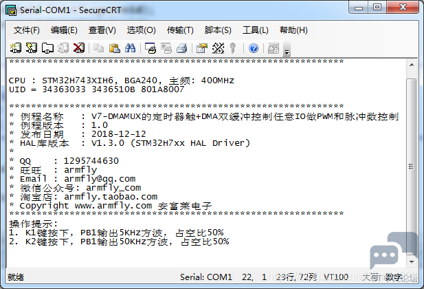

上电后串口打印的信息:1 i* \/ X8 G. z" A" m: b8 i
; m" ], t! M" S9 M9 e- e# k
波特率 115200,数据位 8,奇偶校验位无,停止位 13 [: i5 T# Q! e  E: J& V! N, q8 V
; b, ?. V; g7 k  Y- C) I

  主功能:
4 X! z* `" U+ C9 ^6 x% ~2 l. d6 t5 s$ l* E. q. }- U& F
主程序实现如下操作:
1 ~4 ]! ?' e. H2 @: w, Z
* F! l$ A. T# Q, z  K1键按下,PB1输出5KHz方波,占空比50%。$ ?6 Y/ @2 j  C( [
  K2键按下,PB1输出50KHz方波,占空比50%。

PB1的位置:! \7 [% W: _" ], H) h" U: _- f$ n

上电后串口打印的信息:) D. o5 p- O" |
5 s# M0 }7 {( w  V& Q波特率 115200,数据位 8,奇偶校验位无,停止位 1

主功能:5 L1 i# r% M- I
; `- G+ F) i: ]0 M主程序实现如下操作:
% M7 O$ ?% F5 t6 j
' f: G" `# b: i/ t& p+ ]1 I  K1键按下,PB1输出5KHz方波,占空比50%。
0 s9 n, D, O. U' `9 J& I& c  K2键按下,PB1输出50KHz方波,占空比50%。
0 c; `  `' N8 q2 G" E
