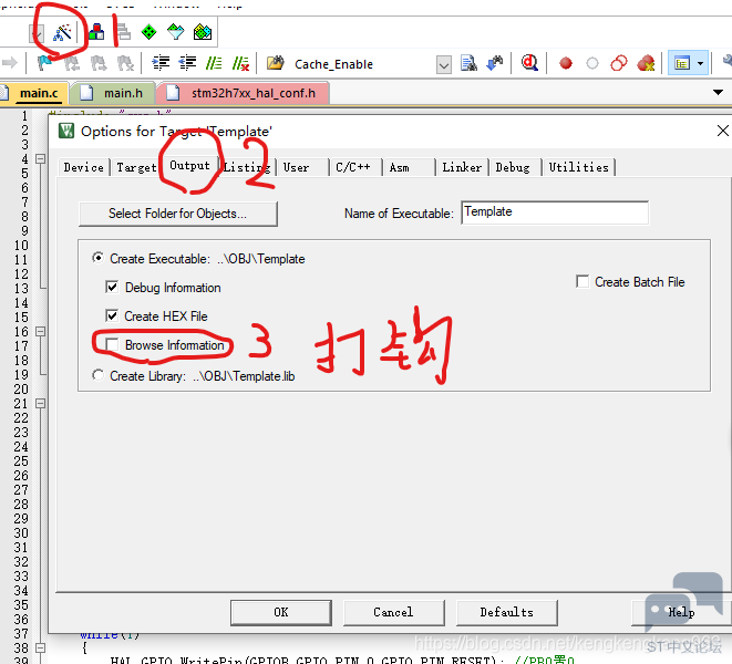

2)keil MDK需要使用 go to def (跑到定义)的话需作如下操作
7 R7 _, Q0 `& A" A8 ]# b7 J8 |: l9 K2 b( ?
) ~; q0 `- \3 k& v
+ C" v# p- g2 O' W( g- X
7 e+ E% \4 f# p; c' {! N…+ f7 t, V) p) [5 _+ ^5 X
