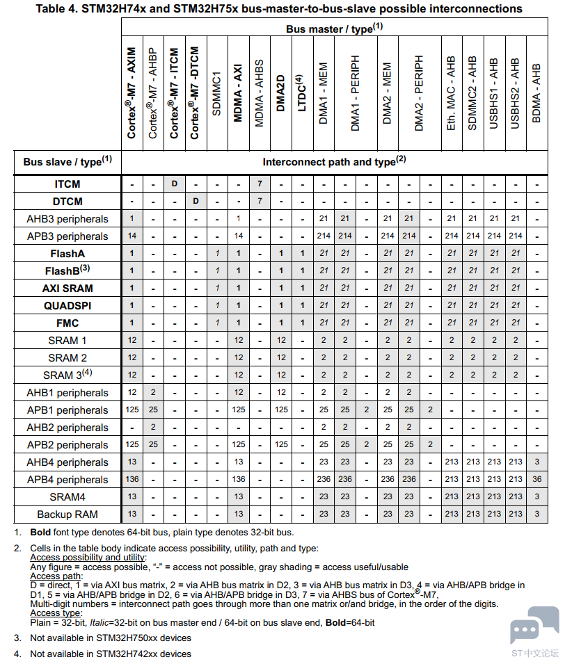

STM32H7总线
# i# C$ D2 e( u/ C1 v从上图可以看出,ITCM和 DTCM 是不支持 DMA1、DMA2 和 BDMA访问的,而AXI SRAM支持,所以把数据读写地址指定到AXI SRAM(0x24000000)区域内即可。

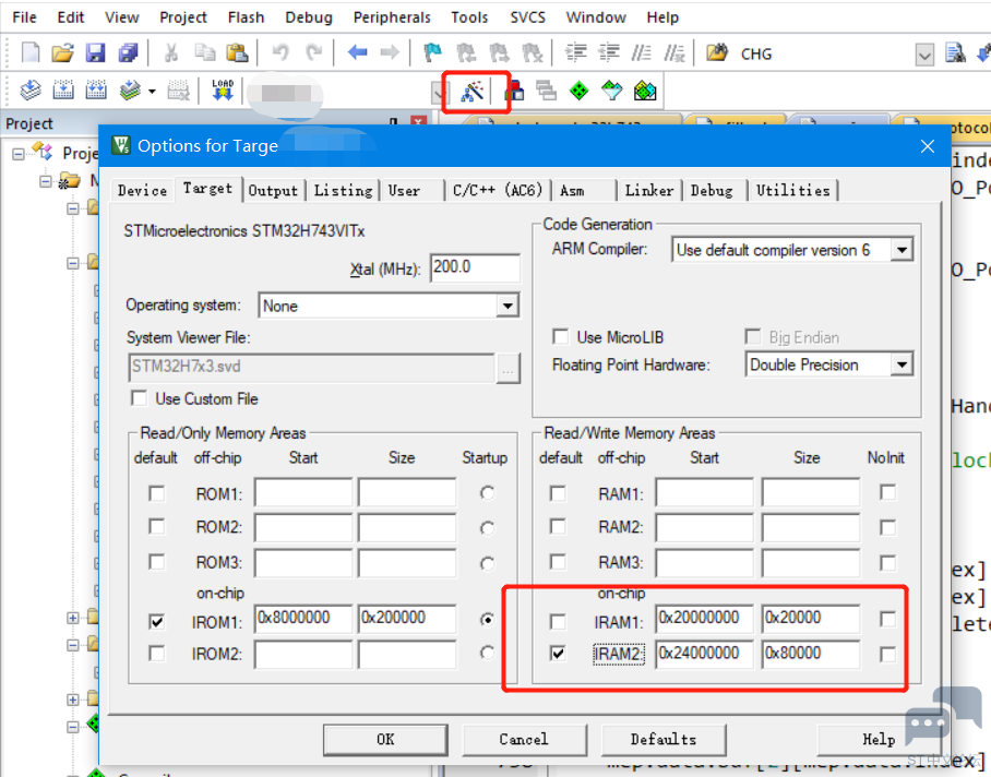

修改项目配置。更改通用RAM起始地址为AXI SRAM(0x24000000),修改后如下图所示:
3 L/ H/ I, r' V6 a1 U! D; j0 _4 }; z
! ]7 Z' p. ]8 [
* n9 k7 U3 @1 a2 R) j3 ~, k# K9 [- |4 j2 ^, l3 t
修改通用RAM地址& N) t! x5 R' j! q( P: K
