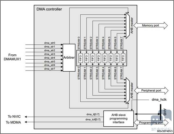

/ ~6 `( T+ ~1 y# h$ P* X39.2.1 DMAMUX和DMA的连接关系, `9 v# w$ v& z- Y, ^" N
认识一个外设,最好的方式就是看它的框图,方便我们快速的了解DMAMUX的基本功能,然后再看手册了解细节。首先来看下DMAMUX与DMA之间的连接方式,从整体上把握下,可以更好的理解DMAMUX的作用。( j, R/ L0 z5 p; L- Y
. z1 p( k9 J' SDMAMUX1有16个输出通道,前8个通道分别连接DMA1 Stream0到Stream7,而后8个通道分别连接DMA2 Stream0到Stream7。上面DMAMUX1的前8路接到DMA1的8路数据流通道Stream0到Stream7中。
/ I5 r/ Z* V) s
% _  O# b: K5 e6 U$ {0 E/ |' C
0 k8 @- b, d, ?; q

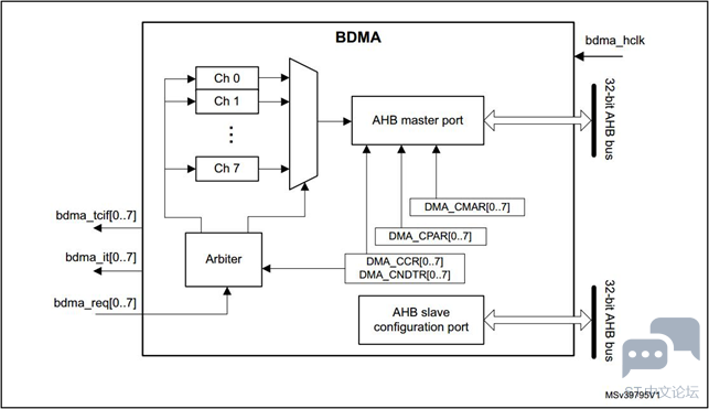

: h" ~6 f0 ^* V$ VDMAMUX2有8个输出通道,连接BDMA的8个输入通道:4 I  ]. v9 S# j. S6 x
# x- J" [0 k* b% `
1 T4 G) ?% X3 a  p* h; X6 s
& u& Q  |2 Z2 U1 M) c

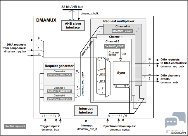

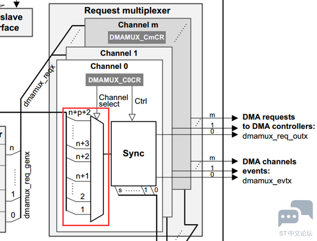

39.2.2 DMAMUX的硬件框图4 G+ z7 d1 |: ?8 O# ~$ q
这个框图对于理解DMAMUX至关重要。& n# l. H0 m& w3 d" t
- D- Y4 f6 c* y. ^
9 E9 s3 o) V$ K% b% O- B  J6 q% X$ W& A8 X
通过这个框图,我们可以得到如下信息:

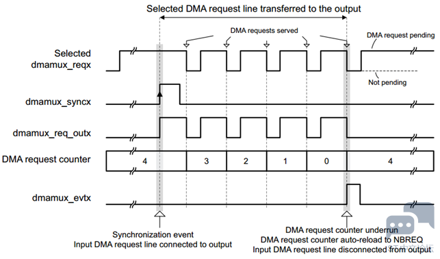

. B- o. q8 ~) T* q- {  Synchronization inputs接口
- k, x& s2 p  L( ]) G% M5 |3 L7 {" l* {3 S( D. G2 P  {
同步输入接口可以用来控制DMAMUX的输入端的DMA外设请求到输出端的同步控制,其实就是控制何时输出。& I+ m- f; z- U

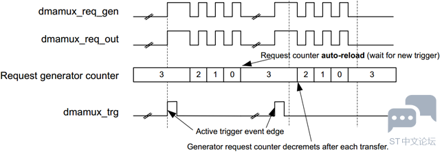

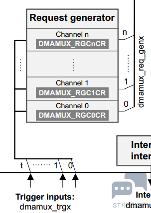

39.2.3 请求发生器(Request Generator)
2 M! o5 \; m/ u# L; ~7 I请求触发器最大的优势就是可以让不支持DMA传输的外设也可以通过Trigger inputs接口触发DMA传输,比如我们可以将RAM中的数据通过定时器触发直接输出到GPIO,这样就可以产生各种脉冲效果,这样就比较灵活了。" e" E% R) |6 A4 e: {- k" [
+ x, W% \" y2 s+ o9 }( L这里我们再进一步的认识下请求发生器,通过下面框图可以看出请求发生器有n个通道,并且每个通道都支持t个触发。这里有一个关键知识点,所有这些通道可以选择同一个触发源。

了解了这些之后,我们要对它的工作过程有一个简单的认识,看下面的时序图:8 q$ w  j1 r; C# u* D  y! B6 ]
% r) J! I* e2 g, _! Y6 [
7 g$ a& O$ Q; F0 M, u- d  Z
9 {, b' i3 l* T' Y; Y3 O5 Y
  dmamux_req_gen信号请求发生器生成的DMA请求。
) q. a: ^5 X1 K# n" Q  dmamux_req_out信号是DMAMUX的输出,供DMA1,DMA2或者BDMA使用。
  G# w0 @0 z% ~3 z" ]5 f" X  Request generator counter这个计数器比较重要,它的意思是一次dmamux_trg触发信号,可以连续执行的DMA请求,最大32次。这里是以DMA可以执行的最快速度进行响应的。每执行一次,计数器减1,减到0后自动加载用户设置的最大次数,等待下次触发,依次进行。如果计数器还没有减到0就再次触发,请求发生器的中断状态寄存器DMAMUX_RGSR的标志将被置位,如果使能了中断,将会被触发。1 E3 U$ w* W& O; s& }
  dmamux_trg信号是触发源。

这里我们再进一步的认识下请求复用器,从下面的框图中可以看出请求发生器有m个通道,并且每个通道都支持n+p+2个DMA请求,但是每个通道不可以选择相同的DMA请求。
5 j! h' L; a2 H+ x5 f
3 x3 Y- ~; q2 V/ O+ E0 [) @" `; _6 w特别注意红色方框的地方,请求发生器的n个DMA请求和p个DMA外设请求全都汇集于此,可供这里的多路选择器选择。

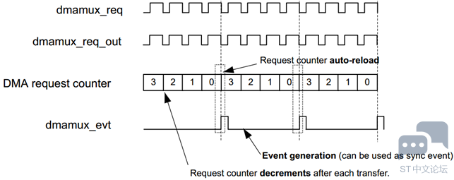

. g7 U1 }3 z8 C/ S, ^
1 s% L1 f( R! a1 V$ O
3 {; J6 l. f+ x3 ]7 h
4 }- W# @) {- z* M下面连续同步三次的效果,每次产生4次DMA请求:
4 b1 C% K; u& B
- X2 [+ ?3 _( }9 P# ]
# u, i. \; K, F; L" e9 o- v) K; X0 V- P
  dmamux_reqx信号是请求复用器的输入端。
2 J" i' \8 Y* ]  dmamux_syncx是同步触发信号。
& |0 ]# Y1 g9 A' G; a  dmamux_req_outx信号是DMAMUX的输出,供DMA1,DMA2或者BDMA使用。
1 Y5 \6 {) @, o$ t  DMA request counter这个计数器比较重要,他的意思是一次dmamux_syncx触发信号,可以连续执行的DMA请求,最大32次。这里是以DMA请求可以执行的最快速度进行响应的。每执行一次,计数器减1,减到0后自动加载用户设置的最大次数,等待下次触发,依次进行。如果计数器还没有减到0就再次触发,请求发生器的中断状态寄存器DMAMUX_CSR的标志将被置位,如果使能了中断,将会被触发。
( v, e) K  T' p! g" Z3 Z  dmamux_evt信号是输出事件。! t1 _9 k$ _8 \+ P4 n6 o* w2 w

此函数用于配置DMAMUX的发生器。请求触发器最大的优势就是可以让不支持DMA传输的外设也可以通过Trigger inputs接口触发DMA传输,比如我们可以将RAM中的数据通过定时器触发直接输出到GPIO,就可以产生各种脉冲效果,这样就比较灵活了。
