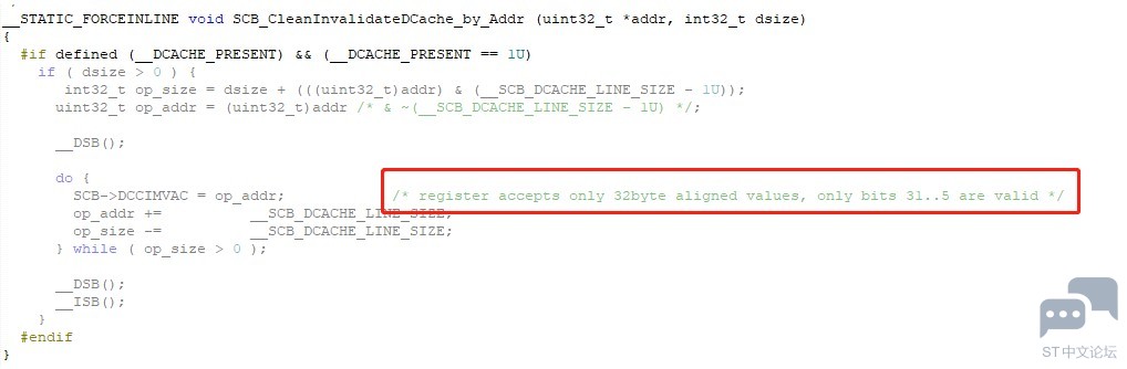

STM32H7的Cache无效化操作32字节对齐问题
3737 提问时间:2021-12-23 10:46 / 未解决

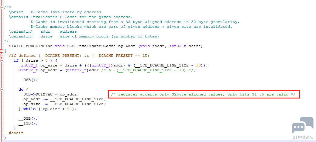

core_cm7.h更新到5.1.1版本后,发现该函数对dsize做了32字节对齐,但是op_addr地址32字节对齐却注释掉了?,图片的这句话是不是说SCB->DCCIMVAC寄存器仅31-5位是有效的,本身已经强制32位对齐了?我在编程手册上也没找到对DCCIMVAC寄存器的详细描述,请问调用该函数是不是可以直接传入地址和数据了,不需要再对地址和数据进行32位对齐了?
