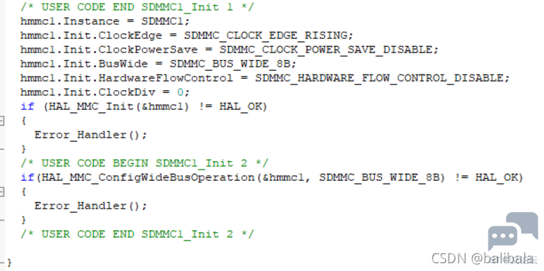

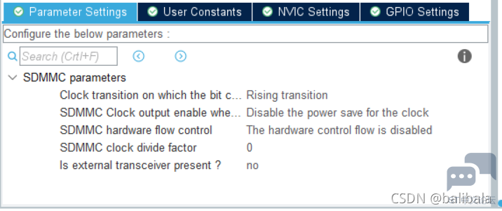

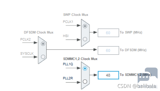

配置 我的CUBE对于SDMMC的配置如下: 注意:我使用的CUBE版本为6.3.0,固件版本为H7_1.18.0(至于为什么不用最新的固件包,我之前也提过,最新的固件包在初始化EMMC时会出错,但我还没去找问题)
程序中我使用HAL_MMC_WriteBlocks一次性写入1000个block的数据,也就是0.5MB的数据,通过计算该条代码的运行时间来粗略计算写入速度,测试约为3MB/s。

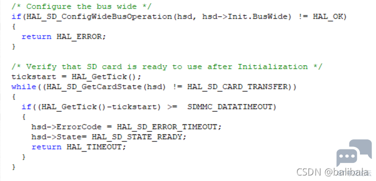

问题查找 我尝试修改初始化配置,将EMMC的线宽修改为1、4,结果发现速度和8线一样。这就猜想HAL库函数是不是在初始化EMMC卡的时候,使用1线模式初始化成功后没有将线宽改回我的初始化配置(为了兼容各版本的卡,SD和EMMC在初始化时都会使用单线模式初始化卡),发现HAL的确是以单线的方式去初始化EMMC,但是HAL_MMC_Init函数中并没有发现有地方将线宽改回至我设置的线宽,也就是说你初始化时无论设置多少线宽,最后都是单线运行。于是我也同时查看了SD的初始化函数HAL_SD_Init,如下:
SD的初始化倒是将线宽改回去了。 / s7 f& f/ ^' P; E9 [; H4 J 问题解决 只要模仿SD初始化代码,添加如下代码,初始化后将线宽改回去即可:
重新测试,写入速度在35MB/s左右,读出速度在40MB/s左右,问题解决。 |
