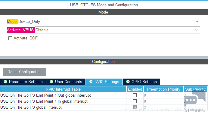

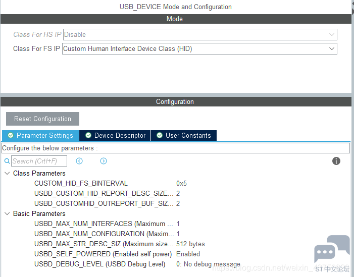

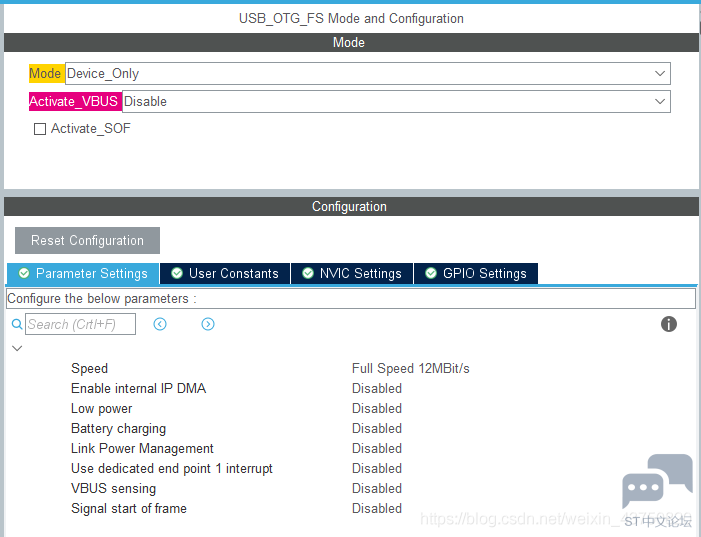

2 ? W% F4 n! X" I' r 这里的中断分组好像必须更改为别的,如preemption priority设置为0,会导致无论是CUSTOM HID描述符找不到

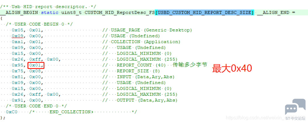

6 F3 h T6 Q2 x; p+ B' p 配置完后可以生成工程文件 修改"usbd_custom_hid_if.c"中描述符,9 L& g) m8 ]0 W% V: J6 t9 b- t 6 i( ^" [" v* K; W+ ~6 F

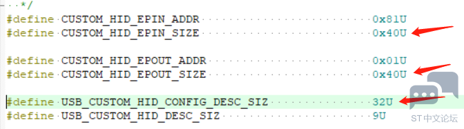

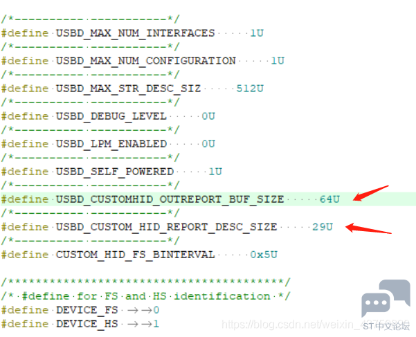

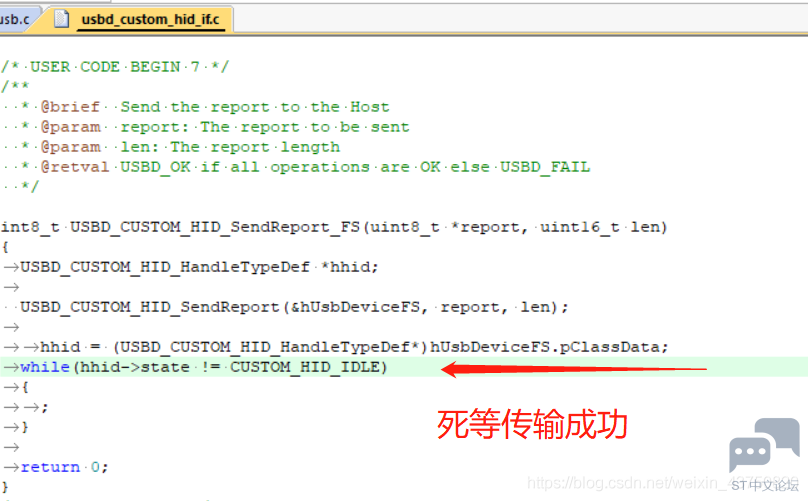

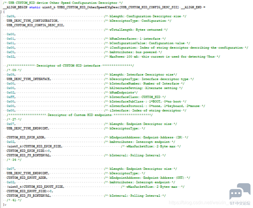

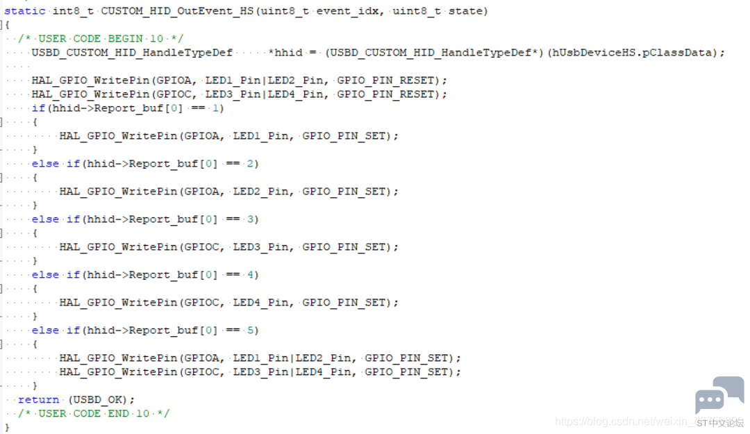

+ z. q5 R2 @' j& X( J 完成以上步骤即可通过PortHelper.exe 这个工具与STM32进行USB通信,目前本人测得最大为17000B/s,(USBD_CUSTOM_HID_SendReport_FS — STM32向PC发送数据)(CUSTOM_HID_OutEvent_HS — PC向STM32发送数据存储在hhid->Report_buf中,更改其宏定义数据,可以更改接收长度) * o U$ x% a( W( f" N( { 将USBD_CUSTOM_HID_OtherSpeedCfgDesc、USBD_CUSTOM_HID_CfgHSDesc、USBD_CUSTOM_HID_CfgFSDesc都按如下更改,( F, {' x' K9 J( r ; f! f& A0 t- [
$ z/ o# h2 {5 F( j+ N4 T 更改如下宏定义,FS端点最大只能是0x40;6 z5 A3 B f2 k1 X; F
而后安装相应的驱动(libusb-win32-bin-1.2.6.0),再配合相对于的上位机即可通信。BULK比HID快10倍多。3 v. K" O, w x1 U; z0 Z0 k: E6 q ' q+ Z+ `" d; V0 g4 S& R$ o |
