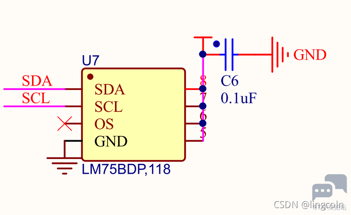

LM75BD的原理图如下:' J% ]4 N( R& v4 D( N2 c2 f

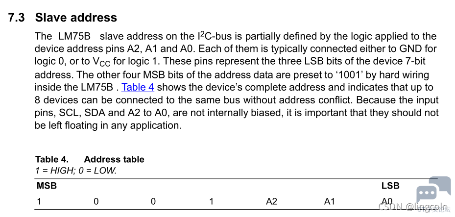

  d, J7 h8 D- l 通讯地址根据手册的说明,在A2、A1、A0均拉高的情况下,读地址为0x9F。

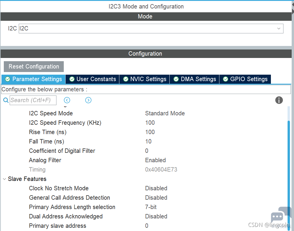

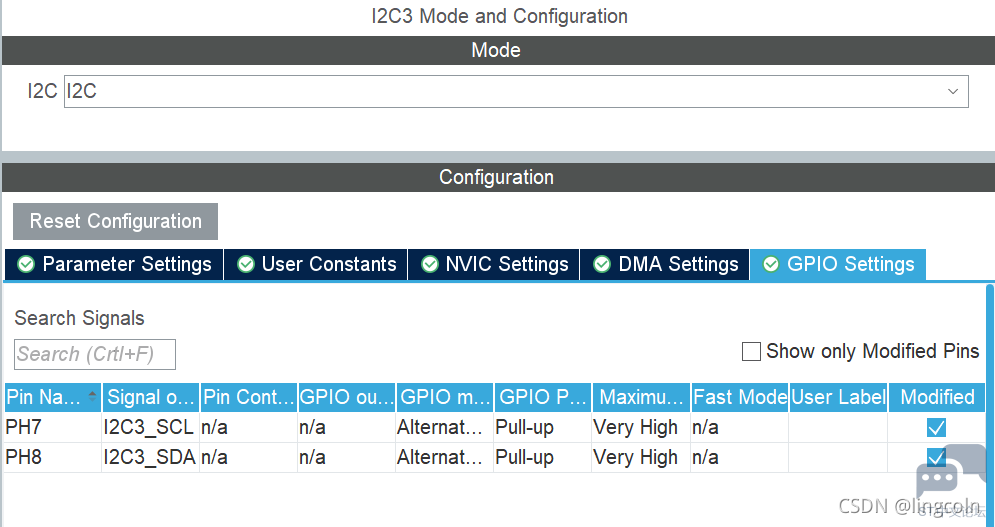

, }' @1 ^2 P+ n# @* J) b( J I2C通讯使用了第I2C3,通讯速率100K,不开中断,两个管脚均为开漏上拉。: `: A& s2 \/ x9 Z3 w8 U" e

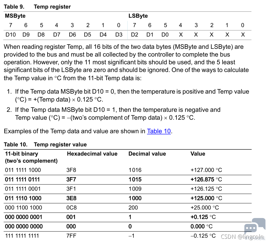

" ]9 w" F9 U$ X. {! BLM75BD的温度寄存器地址为0,数据为16位,其中低5位为无效数据,最高位为符号,所以在代码中要先右移5位,再做处理。  y  M2 G/ C) ~3 E
