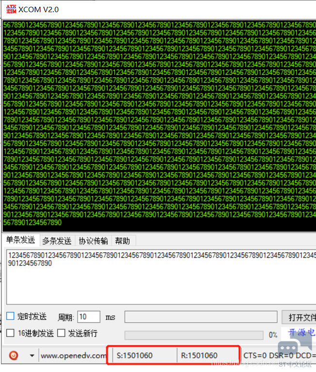

近日调试一块H7的板子, 板上资源丰富,运行速度很快, 我移植了Lwip等应用,然后想简单打开一下串口, 使用DMA形式接收. 但是无论怎么设置都没有正常收发. 可以进入回调函数, 但是接收数组内容一直是0, 就像DMA没有搬运过来一样.7 s* b; }1 T0 h/ i7 K 调试良久,终于通畅可以跑满串口带宽:( |8 x8 i, W* t4 N; K* G3 N5 N9 F

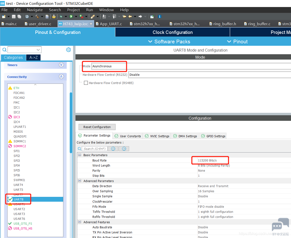

下面说我是怎么搞的:8 C6 q0 Y% O" s7 l% k4 j4 x+ Q" R9 A 配置UART, 再cubeMX中点选我想用得uart8 , 设置波特率.$ m+ R0 U; I' d ) J3 ~8 V' ]/ f: A) Y ]. c) T

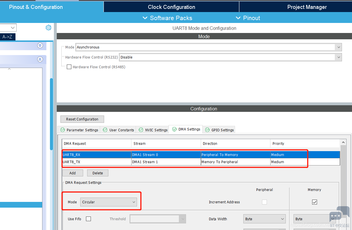

DMA选项开启. RX要启用循环模式, 这样收到一次就会再启动一次.. o' ]; R' p& p2 }5 Y2 r! R4 [

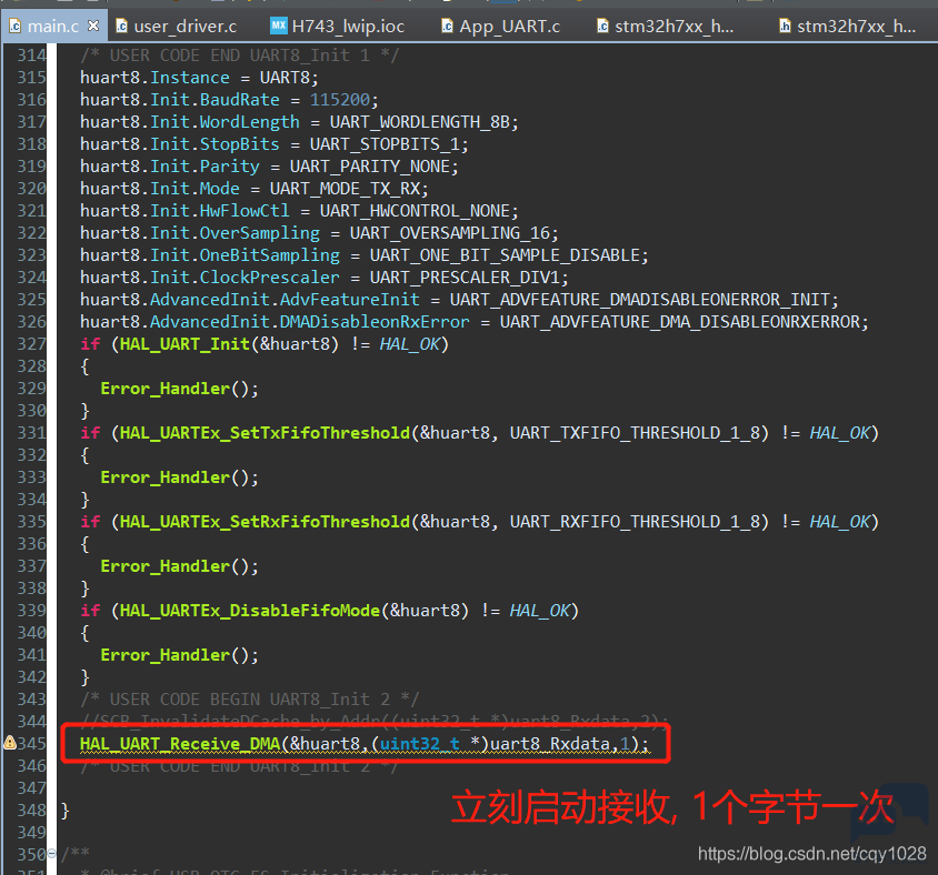

9 L+ U7 d8 ~) f! W' O ok,到这里cubeMX的配置就完了, 网上都是这么写的. 点击在CubeMX IDE 点击保存,就生成代码了. 然后我在代码端再加写一些代码:! J s8 B0 d( O v . }7 a4 R U9 z* {' P4 ]/ B 在串口配置内, USER CODE 注释空间内添加 立刻启动接收. 接收1字节帮我DMA搬运去uart8_RXdata这个数组内.

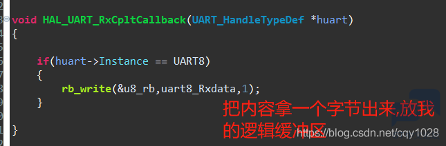

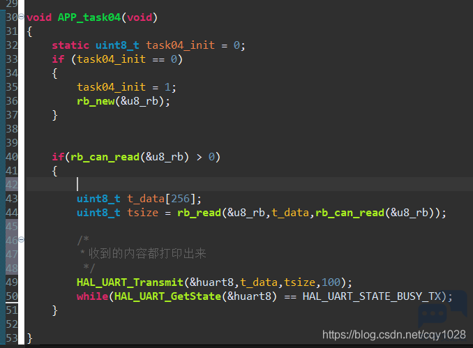

下面写一个函数叫: HAL_UART_RxCpltCallback, 这个函数库函数其实已经声明好了, 就等着用户自己写逻辑, 每次串口接收完我指定的数目后就会自动进入. 进入这个回调函数后, 我就把uart8_Rxdata数据拿出来. 放去我逻辑缓冲区, 我在Freerots里面有个任务就是慢慢去解析这些数据的. 到这里没毛病.' `! h7 i( B/ b" i7 ` . p: F% M+ s! ~1 L
6 `/ l9 i, w$ v6 Q; j- o 下面就是把Ringbuffer内的东西打印出来. * r9 c% c( ^/ I' M5 o4 m

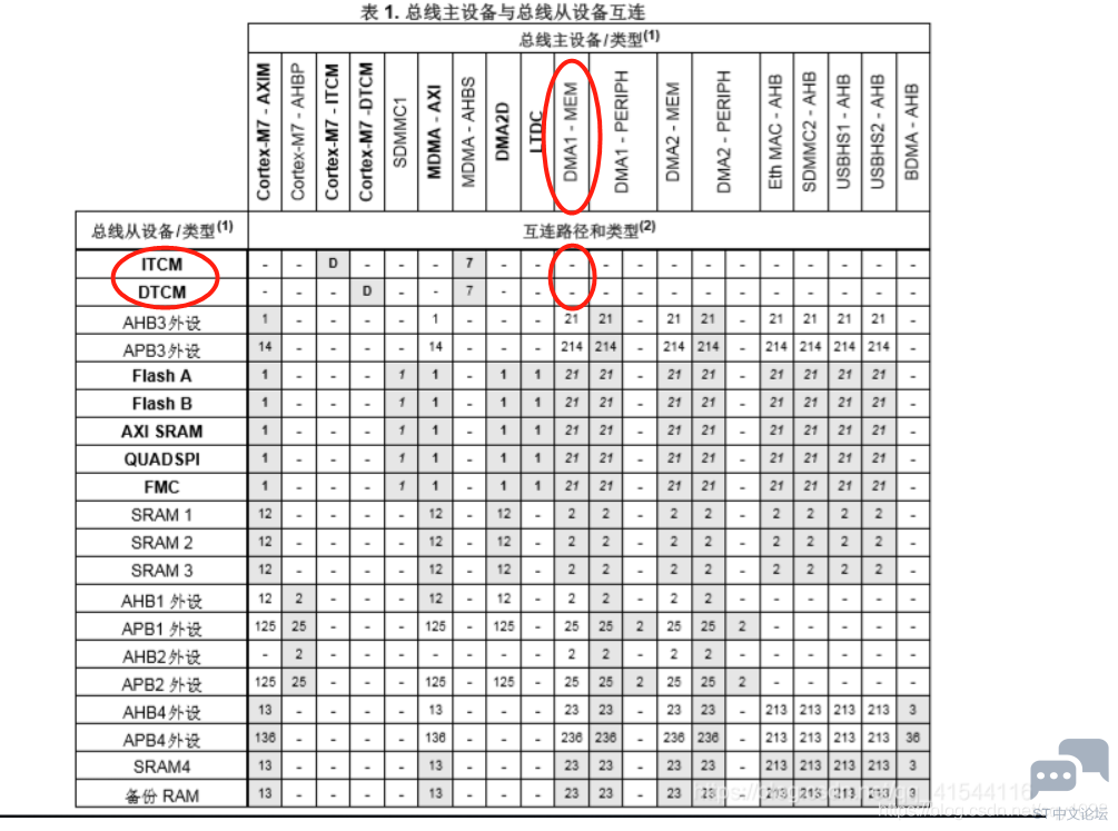

1 r/ Q2 x6 _, C' S" \0 n+ x+ b 到这整个过程就结束了. 可是结果很糟糕, 无论我发送什么字符, 都只收到0, 打印0. 开始查资料: ( y2 L: h8 z* |4 D) A H7 DMA 访问空间有要求, 无法访问DTCM 0x2000000区域的RAM, 如果编程环境设置了,我的变量再这个区域, DMA就搬运不了.( v% Q, P; S( q; j& _: }3 F( n2 J5 k 3 q9 s* M a" {1 l4 Q

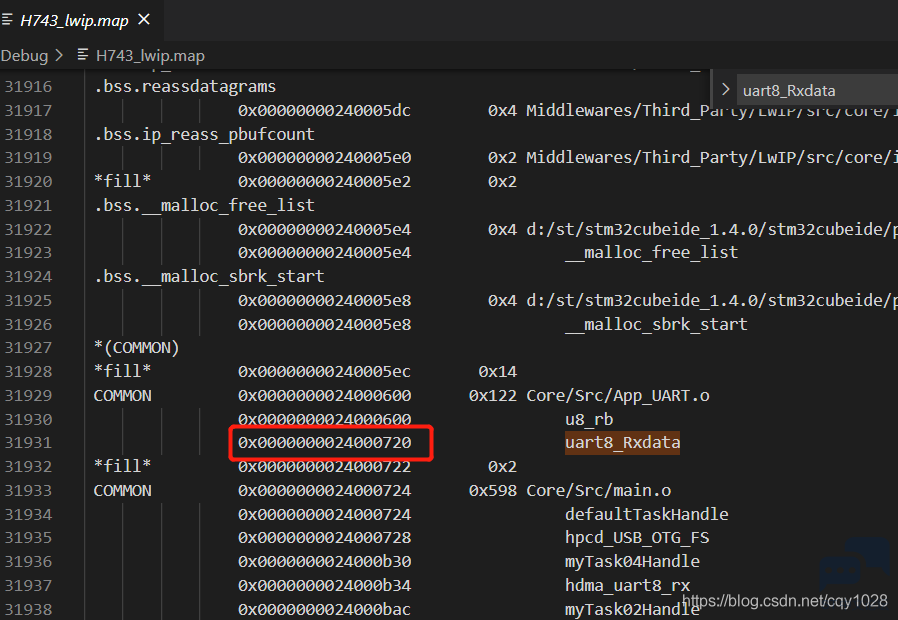

3 d. `, _; f8 L) w* _% |2 D M) p 好, 我是CubeMX IDE, 是GCC环境, 查看LD文件, 查看MAP文件 bss段 指定是在 0x24000000区域, map显示我的uart8_RXdata也是在这个区域内, 所以没问题. DMA可以访问.$ a$ n" u5 M) D5 _ ]

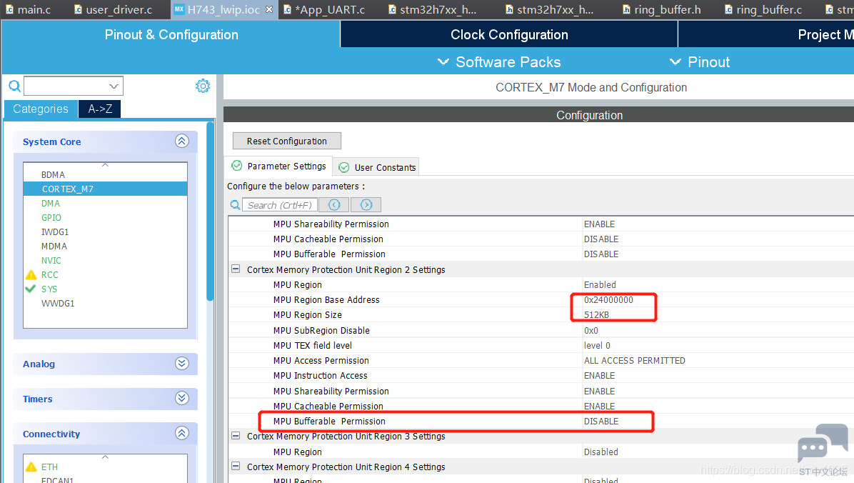

9 y: M0 `. o% X% p 又折腾半天, 想起来配置LWIP的时候, 就是要配置MPU才能正常进行以太网收发. 由于H7内核达到480Mhz, CPU访问RAM都需要透过cache才能发挥性能. 所以H7芯片做了MPU这个部分来配置内存的访问策略. CPU访问SRAM 中间有CACHE的作用. 而DMA是直接操作SRAM空间. 所以要进行Cache策略配置. 在MPU设置中加入一个区块, 把整个0x2400000空间取消buffer. 6 ?8 P1 Y! P* ^. O: P* I
生成代码, 串口收发正常了.4 B4 g) {6 N4 g' Y$ m% V 9 ~/ p: l! e+ ?1 |( D* a6 w$ o9 x 之前考虑过这个方面,使用了volatlie关键字, 使用ST提供的函数: SCB_InvalidateDCache_by_Addr((uint32_t *)uart8_Rxdata,2); |
