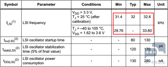

, w1 U) Y! Q4 g. [  选择LSI的配置如下:
( }. c5 O$ k' v* M) b7 p+ @6 G( N% S; g( T5 t/ b
  1. //#define LPTIM_CLOCK_SOURCE_LSI    /* LSI 时钟约32KHz */% ]; G2 x/ O' p; E- s
  2. RCC_PeriphCLKInitTypeDef   RCC_PeriphCLKInitStruct = {0};3 J( A* Y( D  ~$ M: n% U6 ]( c
  3. RCC_OscInitTypeDef RCC_OscInitStruct = {0};
    " v2 {4 i3 q6 q! b1 \
  4. * Q4 O0 ]/ }3 K& Z# G4 ]. ?; o
  5. RCC_OscInitStruct.OscillatorType = RCC_OSCILLATORTYPE_LSI;
    9 q1 D1 @! p  s& s% Y
  6. RCC_OscInitStruct.LSIState = RCC_LSI_ON;: N; A3 H& \( \4 E" N$ w7 p4 ]  N
  7. RCC_OscInitStruct.PLL.PLLState = RCC_PLL_NONE;/ c% i0 j* l, u! C3 P' U
  8. 8 [9 H3 P* w" l
  9. if (HAL_RCC_OscConfig(&RCC_OscInitStruct)!= HAL_OK): m4 x" L/ x3 {; T; V( S' @6 Y  n
  10. {
    : L8 m  \* V& \8 g. Y+ G; }
  11.     Error_Handler(__FILE__, __LINE__);        3 Z7 y: ^+ ]5 o5 h
  12. }/ I. r) m( U. ^7 h2 Z% E! M
  13. 5 L& G% k, V6 W: P1 y
  14. RCC_PeriphCLKInitStruct.PeriphClockSelection = RCC_PERIPHCLK_LPTIM1;
    / T2 i* u$ x: c7 h
  15. RCC_PeriphCLKInitStruct.Lptim1ClockSelection = RCC_LPTIM1CLKSOURCE_LSI;
    7 G+ R8 ^- s8 ^. y& U1 q6 H  u, ~
  16. HAL_RCCEx_PeriphCLKConfig(&RCC_PeriphCLKInitStruct);5 X' A9 s$ Y$ a1 s  P3 n. f
* \% m2 Y: \' |# ~使用LSI作为LPTIM1的系统是要注意两点:, K  h& y; A, m* I
( R2 C5 j! P- i$ ^+ Y6 R0 H1、LSI的实现有一定的误差,具体范围在数据手册有给出,由于不支持温补,温度对其也是有影响的。, x- ?' g( \; s" d" J1 o

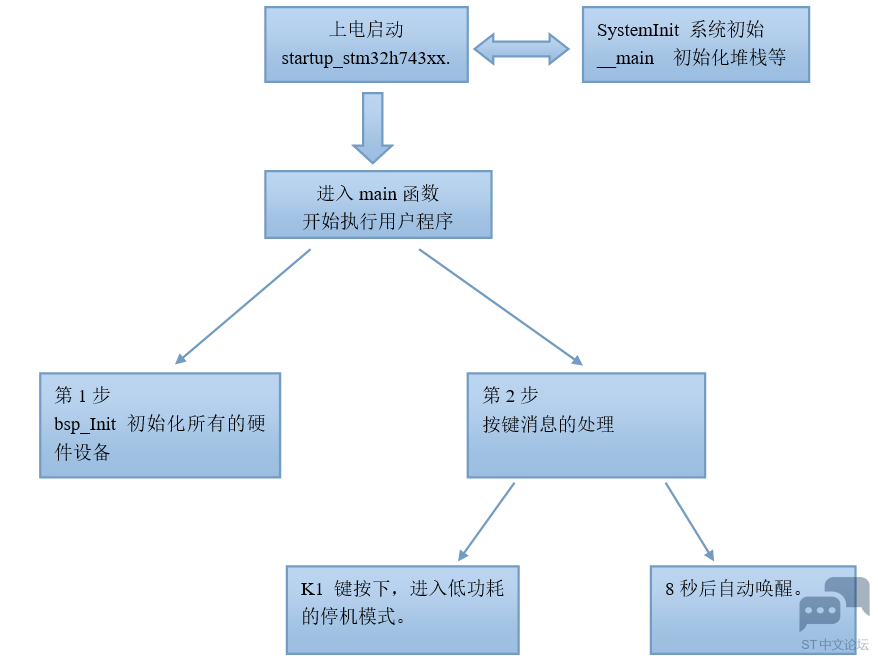

6 q3 i/ K5 }4 ~! t8 p. N$ ]通过程序设计框架,让大家先对配套例程有一个全面的认识,然后再理解细节,本次实验例程的设计框架如下:
3 ^8 K6 K" h, ?; ^# E: p# f0 J/ J2 J' y: A1 O; l6 [
+ g+ }1 ?  C5 s' W4 ~2 y0 g, b
* e  h8 Z! W, v  第1阶段,上电启动阶段:
3 h# I1 l" |# U- A
4 ]; \3 ]# O$ t0 ]) X6 V, z这部分在第14章进行了详细说明。" O6 T$ r- n+ K0 \6 X  r7 F" S
$ j8 \3 q* T, ?
  第2阶段,进入main函数:7 T0 c' R% L7 ~3 H! f1 s
3 n8 @! z* b. n% D/ Y% a# G  第1步,硬件初始化,主要是MPU,Cache,HAL库,系统时钟,滴答定时器,LED和串口
) U) h6 S: ~* T8 O  第2步,借助按键消息实现低功耗定时器的效果测试。
$ a/ L5 r% |1 f5 B3 E5 s1 w' O+ h* y" b1 y# w

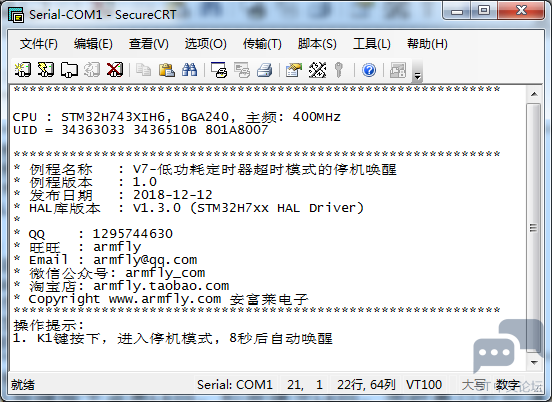

本例子利用LPTIM的超时功能,配置8秒后唤醒停机模式。
+ H2 q0 [- D- w6 Z9 D板子正常运行时LED2闪烁,进入停机模式后,LED2停止闪烁。
0 x: t: r; L0 _2 U( O0 Z4 l8 @进入LPTIM的超时中断后,LED4翻转,方便查看是否正常执行。% G" D$ R  Q( f4 B5 u: V7 ]
: {' a2 h) r; C0 d4 J
实验操作:! \9 k2 b' l, \1 V5 Q$ w( j& S
- i3 ]0 j$ e+ I" a; H
K1键按下,进入停机模式, 8秒后自动唤醒。
: u# ~* d: V; ]2 C! n2 f1 u, r7 s* {; @# O- C
上电后串口打印的信息:* J8 E" r9 w! d+ @8 Y
9 G2 U- Y% v- w9 E9 z1 y
波特率 115200,数据位 8,奇偶校验位无,停止位 1! b- T4 w2 ^: h+ A0 N0 }, m
9 X+ `+ P0 g. r6 q8 w" F
( ~# S/ V! u+ k! r. x

) D2 x8 V) a1 M# u/ P4 M& n0 |主程序实现如下操作:
6 g( D5 k5 c2 l$ u' a" {! j' Z; ~$ Z9 k' W5 O0 b

上电后串口打印的信息:" r: l' G/ Z' _+ [
6 i1 u/ D# P* W, B5 `$ c1 J9 u
