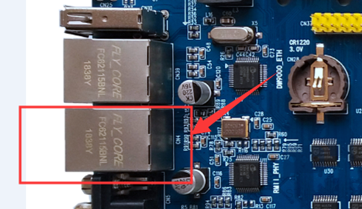

  网口使用的是DM9161/9162(紧挨着9帧串口座的网口),而不是DM9000。

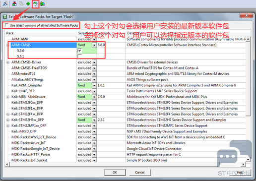

4 o* f4 p# b6 l' e, k8.3   第1步,安装指定的MDK软件包版本# n$ ?8 P& x2 V
移植新版RL-TCPnet网络协议栈需要大家下载指定的MDK软件包版本:
1 @: @. M1 P) V$ K3 I8 {. \* U& K
  CMSIS 软件包使用当前最新的:V5.6.0
8 k# J( [% z5 T9 r9 J  STM32H7使用当前最新的:V2.3.1# P& u! L" a/ g8 v6 Z$ p0 I6 y
  CMSIS-Driver使用当前最新的:V10.2.0
4 Y% R6 u$ e, j5 C7 X  MDK中间件使用当前最新的:V7.12.0
+ z" k: M" l6 Q, N" W$ J  STM32CubeMX使用当前最新的:V5.4
2 p4 M5 V8 W: p2 q% @6 K6 O7 i  ARM_Compiler使用当前最新的:V1.6.1
8 c" x6 L+ Z8 G7 A3 V$ T2 D5 b0 R0 i3 |0 }; w  O- t. X
不管以后MDK的软件包版本如何升级,当前的软件包版本和以后的新版是可以同时安装的,也就是说可以安装多个不同版本,在这里可以选择指定版本:
2 e* F$ o& J2 k5 l4 c' ?' S
( z0 \6 v4 X  N4 L
5 Z. s* y% n! o  `. G% c

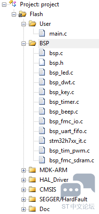

+ c5 F) |$ ~9 i8 k1 g$ J  m8.4   第2步,准备一个工程模板
) V  j/ A$ @- t' \! j0 f
首先准备好一个简单的裸机工程模板,工程模板的制作就不做讲解了。这里要注意一点,由于我们要使用当前最新的HAL库软件包V1.6.0/ C3 v* T  z2 J5 Y9 i1 L
. F8 v8 V* ]" h9 d0 q这里的重点是教大家移植RL-TCPnet协议栈。准备好的工程模板如下图所示(大家也可以制作其它任意的工程模板,不限制):

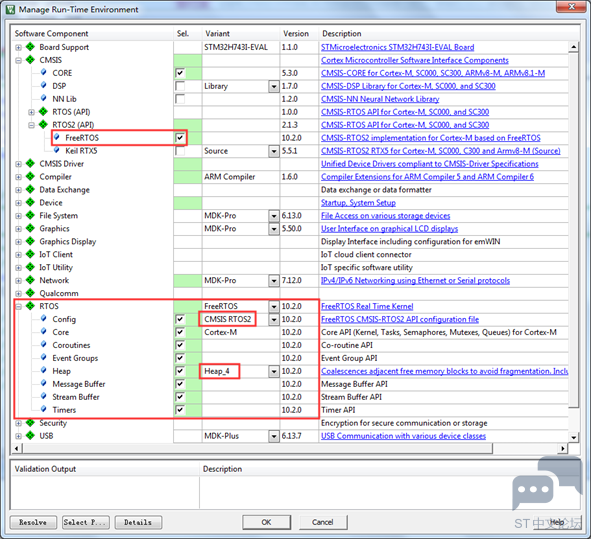

8.5   第3步,添加FreeRTOS并配置! ]' }2 b( J( c8 c7 s0 a' v
FreeRTOS可以方便的通过MDK的RTE环境添加进来。对于H7版本,MDK会强制运行一次CubeMX,并添加很多H7的HAL库文件,这些库文件我们可以使用,也可以不使用。教程配套的工程文件是不使用这些的,因为前面的工程模板里面已经添加了。所以要将这些文件全部隔离出来。" B: ~1 [7 M& z; h7 p+ B2 b& @3 h
* m, N3 k4 f4 H' U$ t! V8.5.1      添加FreeRTOS源码
* s% W: H5 O1 [2 _0 q6 d) E9 h2 A0 l
8 p. V0 L$ X8 Y: ]
2 {) P! ~( _' i6 `' w0 E7 R# m9 O/ }. A

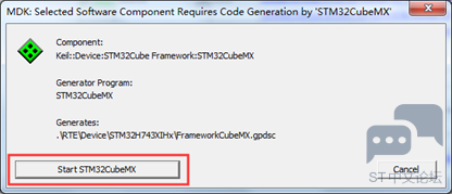

点击OK按钮后,弹出如下界面:/ m. |  d9 [9 {9 c9 r8 r( w7 B' v
9 x$ z# s8 U9 e' d: U
& q7 n( f5 z. M7 S( e, Z

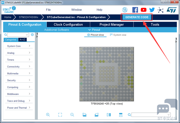

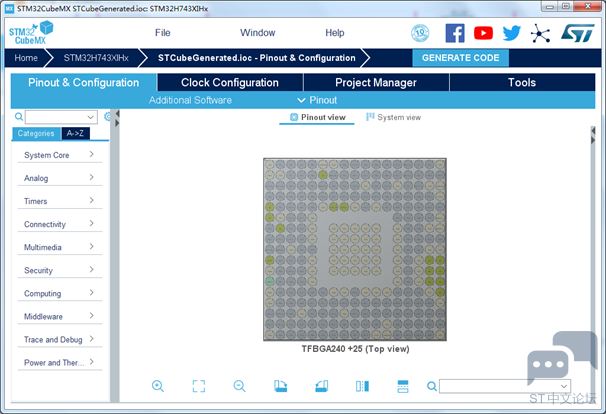

, C% o% W1 `. q9 _- P1 Z% s& e点击Start STM32CubeMX,这里需要大家电脑上已经安装了STM32CubeMX,并且为其安装了H7的软件包。; h- U2 k- V. C- w" k6 h
) S# A' }' c) F
# C/ K  P3 X* E! {0 p0 M
9 k& E5 a! c' W" o4 a: c! @打开后,用户仅需配置如下地方即可:( T8 T+ d8 T6 D. D  |' u/ @
7 H. O8 n& s: o/ T4 `
$ F" r; H6 }* r4 a8 c) v6 M" C9 Y/ j; t2 ~# G

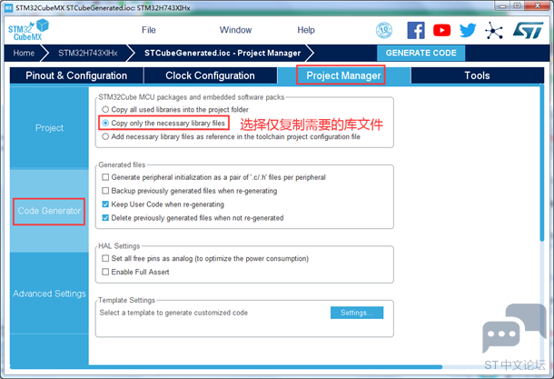

然后点击右上角的GENERATE CODE:
; }7 ~: m- U; l% F, ?% q" [1 M+ B6 I4 t  x1 B
! g1 J/ q/ e7 y( y; _
' l/ ^  l; Y6 w* X4 S
然后弹出如下对话框,点击Close即可,然后关闭STM32CubeMX。

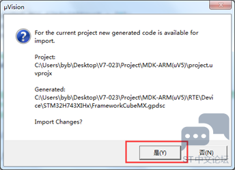

重新回到MDK,会有一个对话框,点击是即可:
! Q4 S" q+ p. r8 q1 Y! N& T' F+ q4 R, G5 p! H

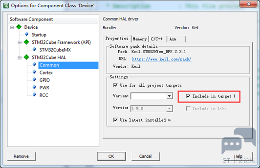

+ N$ i4 J, z; H/ V" @8.5.2      将自动添加的库文件隔离出来& l* r3 z5 D1 K0 J

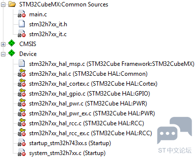

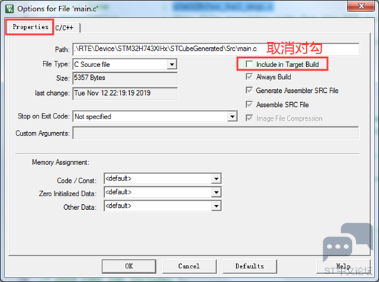

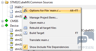

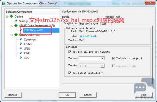

添加的所有文件中,仅FreeRTOS和文件stm32h7xx_hal_msp.c留下,其它文件全部隔离出来,隔离方法也比较简单,比如隔离生成的main.c函数,鼠标右击此文件选择Options for file ‘main.c’4 E# T+ V  H7 e0 Q
/ O# r( H! R4 N% a
- y- c2 D; u1 |
2 T$ M  v' @' @+ l然后取消掉include Target Build前的对勾,点击OK:
( I, d  u0 z# a$ `3 E8 T) [2 b; K) f
. n# f. V6 j5 x, A9 M9 R$ B
" ~' x0 w) S- s! W% v' z4 R
/ ?+ h/ D" n9 D( m, ?4 D' v
看到main.c文件上有个红色横杠,就表示已经隔离出来了:
2 g% I% k+ |% k6 g) B( K0 z6 d9 C! Z2 v9 ?( ~8 k
$ w& n4 C0 a+ J! Q6 x
) h( L& l# {; G0 v& q同样的方法,将stm32h7xx_it.c文件也隔离出来,文件stm32h7xx_it.h不用管。+ M/ }& z: s) r
* r9 _. c" I7 K/ e
Device下面的这些文件也是同样的隔离方法:
3 `6 Y7 I, p  s% E2 F# K: \
; b4 N# ~5 J* p/ J5 F3 y3 V  w& D% u
4 H7 c5 s0 ~4 e7 ~
* {: G/ U; s' j/ o7 B3 m只是鼠标右击弹出的界面有些不同:$ H- }0 A0 {5 {2 }# q: I
" s) \) w2 S8 M, o3 M
0 B, w' }' M2 }' W
9 ]) ~9 }+ t3 D6 r0 D1 v6 d8 Z* a: Y注意stm32h7xx_hal_msp.c无需隔离,其它所有的文件全部隔离,stm32h7xx_hal_msp.c对于的隔离配置是STM32CubeMX,如果也隔离了,编译会有问题:
# m1 W4 E. P. T* t, P/ S" h, j7 c" ^' {' S
0 R( s8 L# {( r+ l
, E0 C7 K5 a/ l. @3 P+ |0 `
隔离后的效果如下:( [, ~- ]9 }0 a, o7 `: H4 L
% ^8 Q1 P$ k  q- g& y7 c1 ?
3 ~$ t* P$ s. g

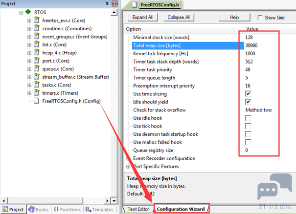

& r5 n. H, q( M7 U5 ^5 q- p  ]; n8.5.3      FreeRTOS配置
. ~% d- [! {8 k) |
剩下就是配置FreeRTOS,设置RTX_Config.h文件即可,移植阶段先按照如下设置配置好,后面章节会专门为大家讲解每个参数的配置含义:! Y& Q" m5 i$ I9 n% |8 v7 i& i' r
/ }. [7 P% j# F1 r' D: u9 g, T0 n( g

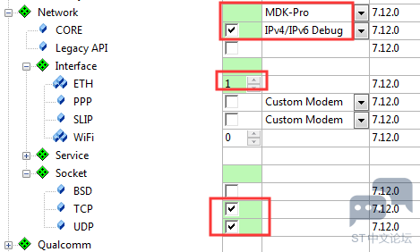

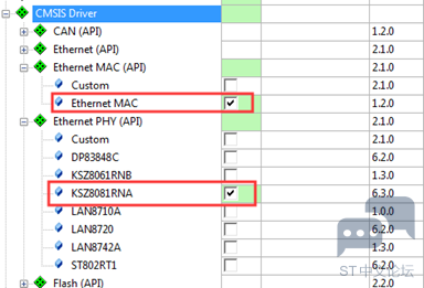

( J3 J( U6 C: s* D5 v1 _' g8.6   第4步,添加RL-TCPnet并配置
+ k! m; r2 b3 w像添加FreeRTOS一样,也可以通过RTE环境添加RL-TCPnet相关配置。/ Q3 L% _' n+ F/ q& d4 ~1 i
/ ?$ H4 V" @5 _  s! M

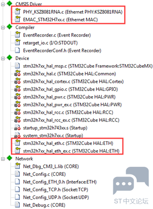

8.6.1      RL-TCPnet相关文件和驱动
5 r1 `$ [, O! [; z( S
CMSIS-Driver分组中添加MAC驱动和PHY驱动,其中PHY驱动随便选择一个即可,因为这个里面没有开发板上使用的DM9161/9162:1 n0 X  R! t& d7 @' g
) N4 O& y/ u2 _* j
. |: W1 D. t& y7 y" y# S6 ]
5 l# y. R! e5 T4 h* |; Z

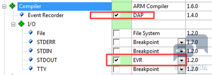

添加Event Recoder的支持,因为RL-TCPnet库的调试版本需要Event Recoder的支持:' a- R6 G# c7 \, v. I, \% [
0 p1 Q1 b1 I: [8 \: B6 ]* ^, B0 m
9 w6 F% l# b) p" H

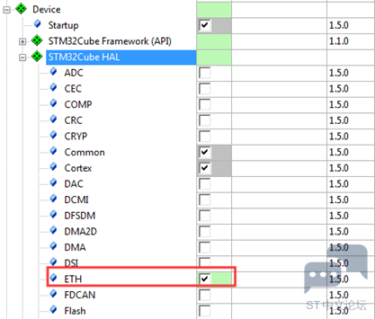

! W6 E- U- n4 h) R; {' D添加ETH驱动:+ ]  D  L: l* _" T/ s
5 S1 k- l2 S" m: t1 J% N, [" {' {
$ S  A" F4 `; J, H( p, p6 f
+ W" y, G: K! ]' M! e* l' B5 h! c/ h
添加网络配置:( g2 p# b8 y1 r, r  h/ O
7 S8 ?- y# s3 W1 f: f
" e) J" C$ K' B$ E* h
( P: I$ i& b. x; N; c+ F0 {
我们需要的都已经添加好,效果如下:6 V# Q6 q3 K9 }9 F+ ?6 V
8 ^1 b/ X- F& G2 V
8 ?- D) C7 u- e/ K4 [; N
+ b9 B- w, C( m4 f红色方框里面的PHY和MAC驱动要隔离出来,通过下一步单独添加。1 R- {/ Z1 H$ S8 W+ S6 p

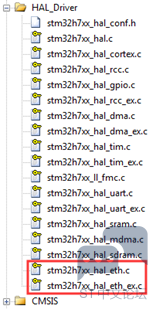

. \1 j/ D1 s/ b% d1 @& ^4 n( _( _8.6.2      将自动添加的库文件隔离出来
$ I3 E! u7 _  r# r5 v+ h/ d! V文件stm32h7xx_hal_eth.c和stm32h7xx_hal_eth_ex.c也要隔离出来,我们单独在分组HAL_Driver里面添加:
/ N4 U) ?$ I$ M$ x) P4 ^" F( q' R7 L
) Z  f# T/ J0 S6 P7 l( Q
" P" ~' j5 |4 N7 h5 L3 x5 j7 [

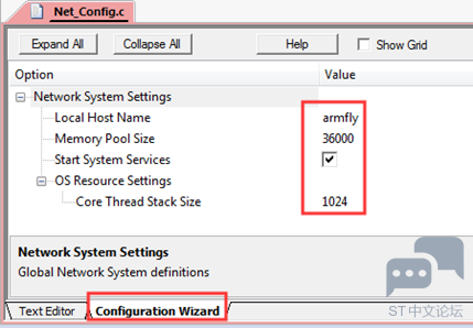

% ^7 q; @. l- l! _8 P  _8.6.3      RL-TCPnet配置
# W& z: [0 F) F! @添加完毕RL-TCPnet所需的文件后,就是配置RL-TCPnet,具体每个配置所代表的含义,会在后面章节专为大家讲解。
: @0 U- j! N9 i4 c8 x+ s1 r4 Y% C" b1 k' |

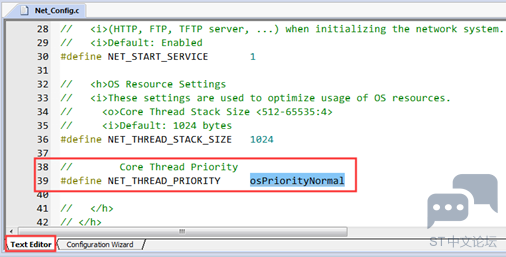

Net_Config.c文件配置:. j& X% G+ c$ D5 P
& r- G+ {2 N1 c. V6 Y
) t, \/ v9 ^8 f8 \3 r9 v4 v' a
8 P: }  Y8 R8 l
注意这个文件里面还有一个RL-TCPnet内核线程的优先级配置,当前是将其配置为:
6 w4 |7 M  S5 a! B3 L6 [6 o- F
! o( F3 L* R2 F: i7 k# P+ G0 mosPriorityNormal:
! ^4 l6 i- s, g4 l* n
3 I: \: g/ m% a. d. w
. X7 ]* s- x9 |- s+ @

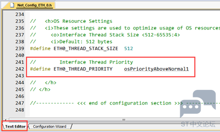

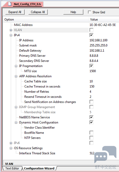

Net_Config_ETH_0.h文件的配置如下:
$ f; Y6 T  v! C% w# q7 ?. r! E! B3 C  h) M5 C9 W/ b/ |
) F" J, }4 q' ^6 n1 k8 v3 ]$ [' ]% ~0 `- n
这个文件里面有一个以太网接口任务的优先级配置,当前是将其配置为:osPriorityAboveNormal1。; @7 t2 S" g& l7 m0 F
2 H0 x- x0 c7 i( n, O
" M1 E7 l# ^+ p" D' t6 t) A: ~( P" d

! m+ R) C( ^' g9 |- V8 i8.13 常见移植错误总结6 b/ J( l3 n7 G# y: Z- i' @
常见的移植错误主要有下面几种情况:8 @: i( M2 r, g2 U
. W8 k$ b$ y( L7 _5 `
  编译没有错误,下载进去后ping不通过。
  C, B! z; }/ C: k$ [: o/ b" e1 X% @& d0 ^# {
解决办法:重新上电即可。
# D  h  P6 j+ u% P3 y: U9 p# c' c( r* G6 M, c; x

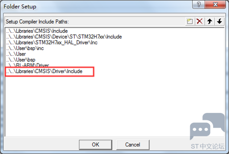

  编译后,提示错误cannot open source input file "Driver_ETH_PHY.h"
3 t0 Z& z1 V6 r9 F, d% z+ Z出现这个错误的解决办法是将新版CMSIS软件包里面Driver文件夹全部复制到工程里面的CMSIS文件夹下,并添加路径:* Y+ v: J: `9 T' O
; P- ?; L% `# [. r* E% K5 R* u
% i* p1 C' R9 j
" V6 J, J1 i/ J+ O/ {" f, b
4 n+ G: x( ~) \) C8 X  编译后提示如下两种错误:# {$ o5 r7 ^- t3 v. \, e6 @
Error: L6200E: Symbol PendSV_Handler multiply defined (by irq_cm4f.o and stm32h7xx_it.o).
; Y: o, ?4 u, O' f3 ]# r( t: V. c5 `4 T& W! @* P4 f
Error: L6200E: Symbol SVC_Handler multiply defined (by irq_cm4f.o and stm32h7xx_it.o).
/ g' E# b, s3 N- h2 c* L2 z( m, m2 I0 h- |1 M
解决办法:这是函数重定义了,直接将stm32h7xx_it.c文件里面的PendSV_Handler和SVC_Handler删掉。7 {" F% M  l+ Y' q; X  m1 m. d

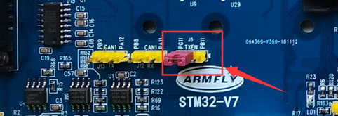

8.14.1 测试使用的DM916X网口并注意跳线帽
! }5 j) R" m; x2 ~& O测试时,网线要插到DM916X网口上:' o" w, u8 D' h& O& D1 E
1 H$ [& x  m# M! L7 b
2 C0 g! }$ w1 [8 `( }7 `3 u2 G. Z" ~( t
特别注意此处跳线帽的位置,要短接PG11:
) p2 M% X! F! P+ B( m0 v- r7 q! J2 z5 l+ r
& x6 P* F% w$ l( `2 t2 @( T
0 A$ _# h4 x7 g' L, e
+ l) T' X4 ~4 v$ E8 O6 R+ d
( b; ?7 E/ H8 K0 t最后,强烈推荐将网线接到路由器或者交换机上面测试,因为已经使能了DHCP,可以自动获取IP地址,而且在前面的配置中使能了局域网域名NetBIOS,用户只需在电脑端ping armfly就可以获取板子的IP地址。
' ?8 T( \# l" B5 N
1 w, P5 D- l5 ^0 i9 T. P# \如果使用固定IP方式,看附件章节A。0 L0 B4 t" m( b

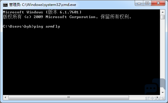

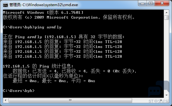

8.14.4 第1步,获取板子IP地址2 r4 W" H0 M! I$ }  ^
首先,强烈推荐将网线接到路由器或者交换机上面测试,因为已经使能了DHCP,可以自动获取IP地址,而且在前面的配置中使能了局域网域名NetBIOS,用户只需在电脑端ping armfly就可以获取板子的IP地址。
& C8 c  I1 l' s* K7 Z4 r( R7 _! E+ H# ]( M" O
ping命令的主要作用是通过发送数据包并接收应答信息来检测两台设备之间的网络是否连通。ping命令成功说明当前主机与目的主机之间存在连通的路径。如果不成功,需要查看网线是否连通、网卡设置是否正确、IP地址是否可用等。测试方法如下:
6 b* o+ E8 W% \9 p5 c3 H. T& c: O* h- W

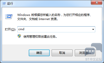

  WIN+R组合键打开“运行”窗口,输入cmd。) G6 K5 ]7 Q5 O( S
: N- {/ T' Q( H+ _* P! h3 `
* |$ m7 y) n- _8 a+ B
. L& v1 S! {9 _  弹出的命令窗口中,输入ping armfly。1 `. ~: U' N( M" `! u- i1 I# b
9 K# H- K/ E! P' N
" A8 v: A. `5 \5 }+ O% G% d5 F/ q2 a( E' f. w
  输入ping armfly后,回车。* V# l  M6 |2 p8 g4 ]3 @9 ?
6 j7 u5 X" u4 ?. D, y
& H( {: x" D/ K/ U% d" I. z
9 C& @4 A6 f4 E" v4 H
收发相同,没有数据丢失,说明ping命令也是成功的。获得IP地址是192.168.1.5。

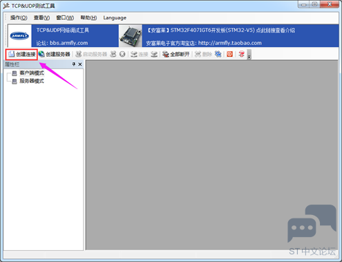

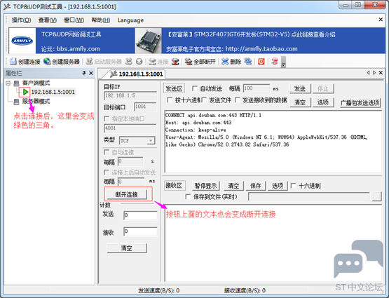

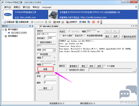

8.14.5 第2步,网络调试助手创建TCP客户端
( u* Q7 q+ i1 [( A+ t2 n  打开调试助手,点击左上角创建连接:' p( W5 F- F5 \- p# ~0 U# b
* @$ e, F2 l+ E" H9 W+ E# S5 L
+ H6 h. @4 F6 A3 P# q( I3 C. k# _2 t; [' q' z3 j0 L* m8 ]; ]5 [

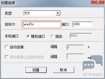

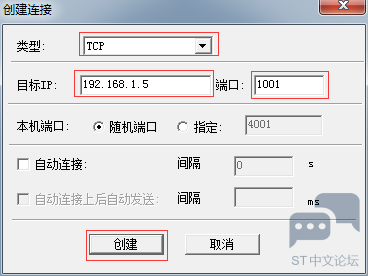

  弹出如下界面,类型选择TCP,目标IP设置为192.168.1.5,端口号1001,最后点击创建:
+ f& q3 _. D0 o5 _9 N  ?+ U2 x4 a. \2 s. _0 N" ?8 |
6 [* a2 w+ k1 n/ k
$ r, }/ A, `7 F3 D特别说明,我们这里直接填局域网域名armfly也是没有问题的,即下面这样:0 }6 Q/ N9 A7 S2 T+ Z2 ?. y! W' D
* @- s6 ]+ ]* Y" i
! v: K% M/ w$ U: b9 {8 o
9 f1 V* m+ \9 O7 i. P9 y% n  创建后的界面效果如下:
0 w" U7 I% Z" q& A* j5 x$ \* f+ C
3 }  @# h) l+ ]0 K, Y: m. V
4 _6 f, i, K. F0 e: [% m7 p4 j% k- Z* e( ^" }' N' x9 O9 K& L% C

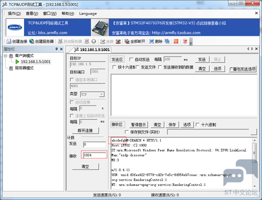

  点击连接,连接后的界面效果如下:* J! J& T7 O# Z/ C% _
2 ~: b2 C5 o/ X: ]: Q
! p8 i! ~/ F% ~' h
" x7 h. y' l0 i) x/ G& a

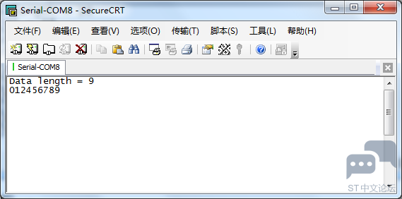

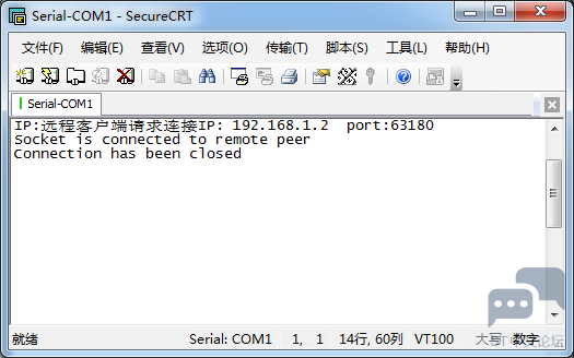

连接上后,串口软件也会打印出如下信息(波特率115200,数据位8,奇偶校验位无,停止位1):2 M. J, U4 k" i' h
  K, I$ K  F3 `
2 a7 J/ q( O: L* K% C2 r- |
2 p% ~* b' Q5 l- m# n

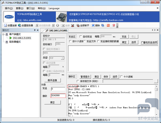

8.14.6 第3步,TCP服务器发送数据) O$ y* u4 O' x6 I

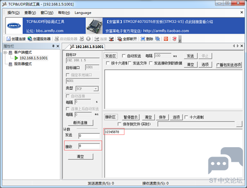

板子和网络调试助手建立连接后就可以相互收发数据了。对于发送数据。程序中创建了三种大小的数据发送测试。
0 j6 N4 H/ V5 f1 v- G& O! G+ i. p" S9 M$ R
  K1按键按下,发送了8个字符,从1到8。4 u* ~6 S. g- C; H; U* V
/ p4 ?) l% {. h1 G2 {. M
% w/ e. W. ]+ B
' y& i! e' w6 x" A# P0 q* s" g  K2按键按下,发送1024字节,每次发送数据包的前8个字节设置了字符a到字符h,后面未做设置。

' p) x/ j/ V8 V6 L0 d7 q2 S  K3按键按下,发送5*1024*1024 = 5242880字节,即5MB。每次发送数据包的前8个字节设置了字符a到字符h,后面都未做设置。; d6 x8 g! y( k; E3 _! \& s

! d( H4 C7 `+ f& r0 I0 D6 g5 n8.14.7 第4步,TCP服务器接收数据

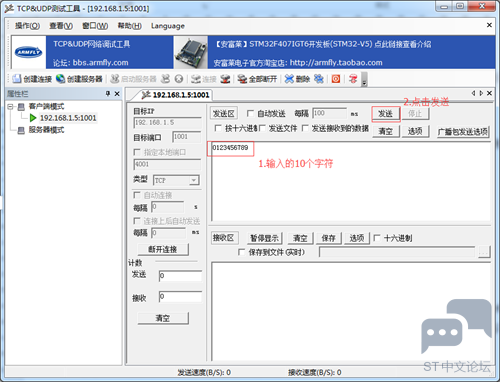

# w8 \2 s- ?) ?& ^& o2 ]9 Z: M" OTCP服务器接收数据的测试也比较方便,我们这里通过网络调试助手给板子发送0到9,共10个字符:
7 I$ A& ]% {( T" Z: C2 X
( d8 ~$ d4 Y* j+ k( ]& K
# g! L% k2 X- z; q; O
) |1 ~% `6 f6 q3 c/ a7 n- ~: o点击发送后,可以看到串口软件打印出接收到的10个字符:
/ `4 s/ E/ ~6 k5 O$ u4 Z
  I. X$ P% a% e8 v& l
: T* i, D# N( _! I7 R7 X- ?( ^8 P. A0 _0 e6 s) y# L. }
测试也是没问题的。
