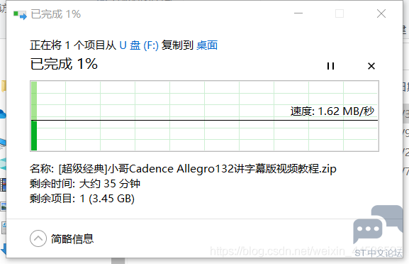

如题,在此我使用的是微雪电子的H7开发板(没办法,淘宝上能找到的USB3300模块就这一家,自然就使用了他家的开发板)。烧录了他家自带的USB_HS Device_MSC例程后进行测试,速度慢得离谱,如下图:
2 k! X. x2 r  |# Q% ]1 @: y8 [  C* k, d, q  H. k& i
% C: U% l3 x' G! T. I
         这个速度基本和FS差不多,关于这个我也和微雪的技术进行了沟通,他给我的答复是测试环境好的话只能达到24bps。我心里瞬间就卧槽了,这和微雪课堂上所说的加上外部PYH能达到480bps说辞完全不一样啊。问行不通,那就自己调试了。(以下仅作为参考,应用到自己的项目上还是要自己多研究哦,尤其是我开启了Cache,项目中如果使用了DMA就要当心了)1 s* f. {$ z" L

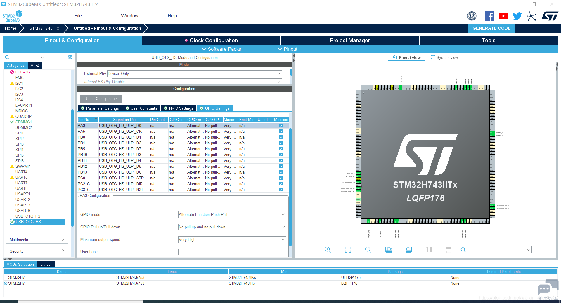

6 a, ~3 c+ ]9 t# G- Q$ O需要配置的东西很简单,首先是USB_OTG_HS,把所需GPIO的速度都设为Very High : Y- O8 o- W& N1 d4 i7 k+ a

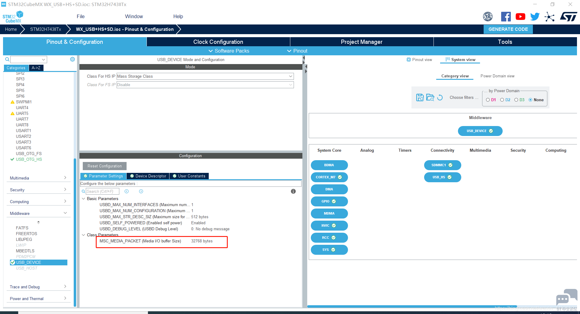

# e. y# u" r# l8 }然后增大USB_DEVICE的缓存(很重要)
% @1 H3 R0 Y. O  e7 V0 q" p4 d7 G. q6 V( \* b

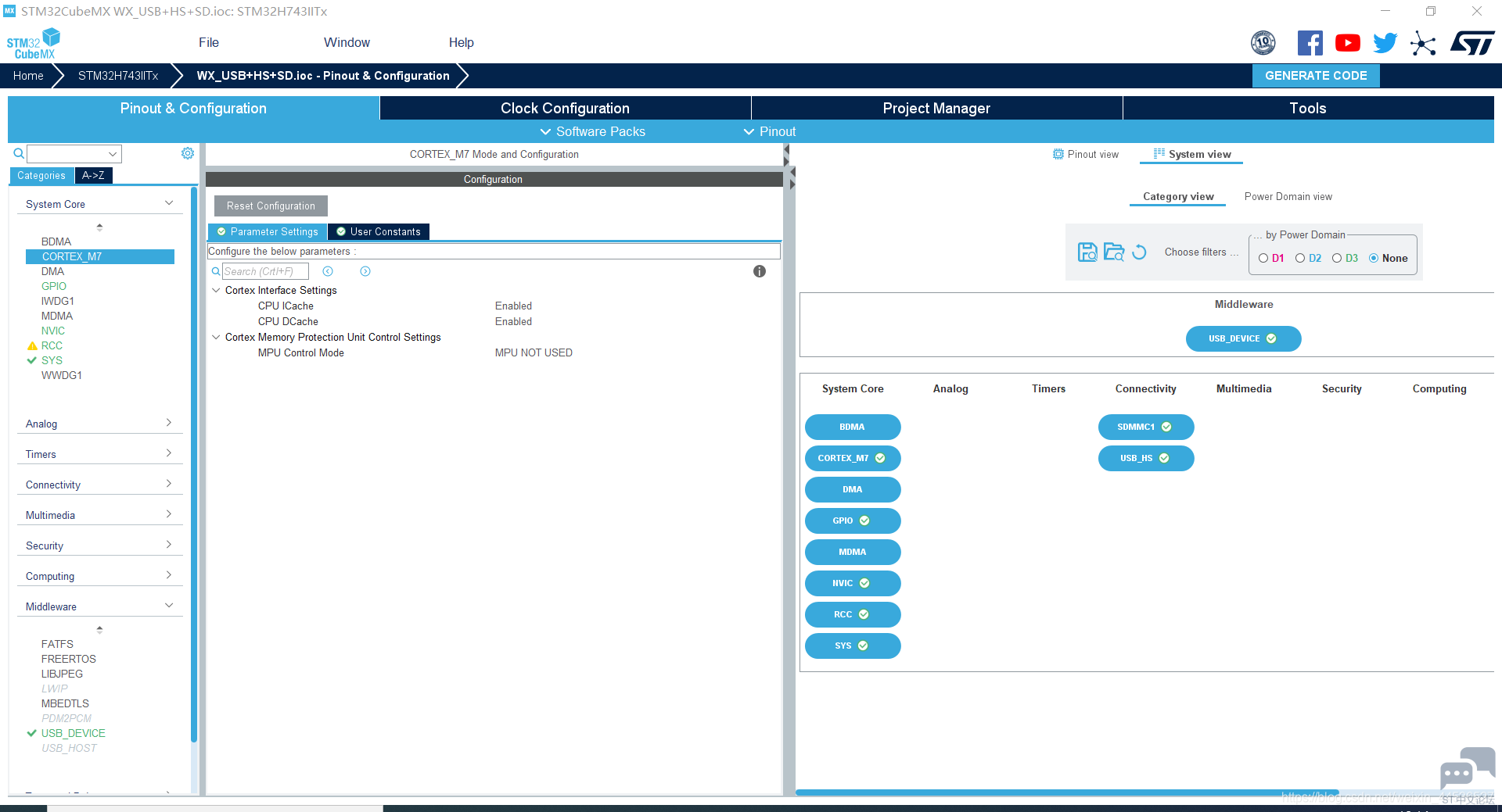

# ]/ W; r- y/ Z, w; O Cache使能(暂时不明白为什么不打开这个,插上电脑就不显示U盘设备)

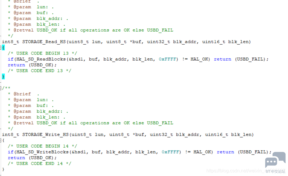

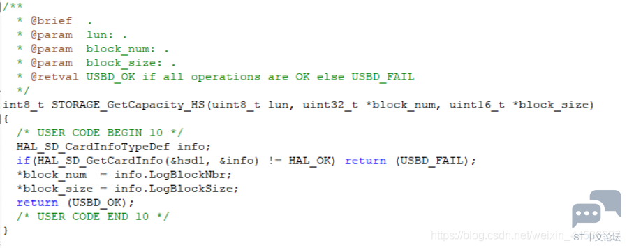

5 W4 Q; E1 W( u% e) h 代码部分就是把usbd_storage_if里面的几个接口填充一下(若要使用DMA一定要注意内存数据的完整性问题)

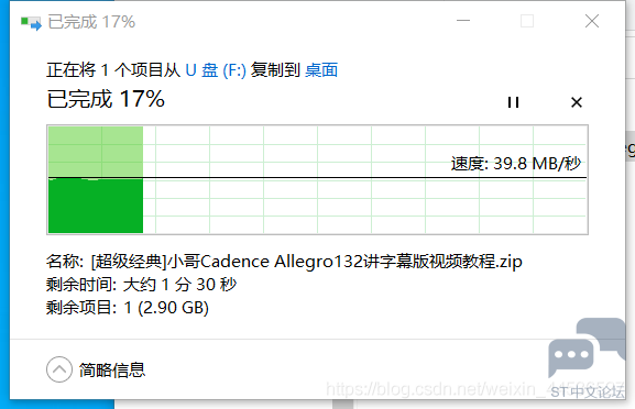

编译,烧录,USB接上电脑,可以发现速度直接起飞!
