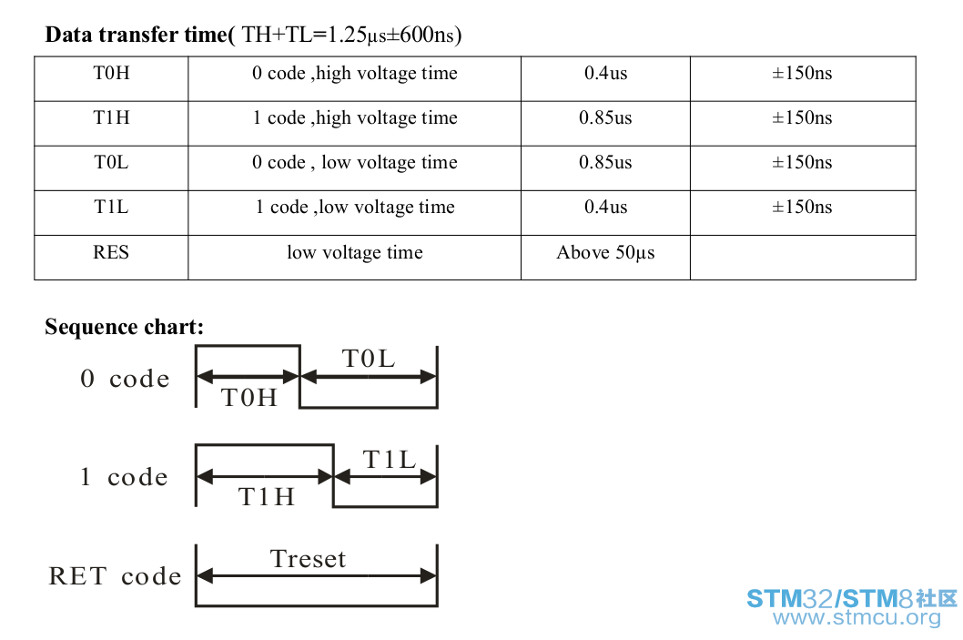

效果虽然不错,可以节省不少MCU资源,但用一个byte的SPI数据代替WS2812一个bit,很浪费RAM资源,而且生成像素的效率也很慢。
9 E% J7 C! Q4 P8 }6 M  ^4 P
5 r# K$ v* D% v. I! v8 [; g2 j6 e1 F. _$ [
仔细一看发现 WS2812一个bit 周期是:
# l6 d# ~: p+ I* h% P4 M& `         TH+TL=1250ns (±600ns), Min=650ns,Max=1850ns
+ D# l8 l( J* `3 `2 V' M' b如果把SPI提速到4Mbits/S 的时候,SPI一个bit的周期是250ns,刚好和符合WS2812 T0H或T1L 400ns ±150ns范围。SPI 4个bit的周期刚好1000ns,刚好可以满足WS2812的时序需求。
* {7 c  o7 ~9 v% b, C' v9 ]SPI=0x8 等于 WS2812的 05 L5 }+ C0 @( o* p5 }
SPI=0xE 等于  WS2812的 1% X/ F: l( N6 t
也就变成一个SPI的byte,可以表示2个Ws2812的2个bit。一RGB像素颜色只需要 24bit/2bit = 12byte6 b; p8 n. D. V  w# ?
