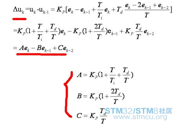

首先说说增量式PID的公式,这个关系到MCU算法公式的书写,实际上两个公式的写法是同一个公式变换来得,不同的是系数的差异。, K* I/ t2 i# H. g( @
资料上比较多的是:  t$ h+ q' V0 n3 P" c1 @3 ]
8 o* n" o8 y: T/ M还有一种是:7 R4 [& D1 m# T; D2 n1 ~$ @
! n* W) X* ~# Y  d感觉第二种的Kp Ki Kd比较清楚,更好理解,下面介绍的就以第二种来吧。(比例、积分、微分三个环节的作用这里就详细展开,百度会有很多)# M. t4 e0 Z. @9 d" V4 W5 {9 m

  •     int incPIDcalc(PIDtypedef *PIDx,u16 nextpoint)
  •     int iError,iincpid;
  •     iError=PIDx->setpoint-nextpoint;  //当前误差
  •     /*iincpid=                                               //增量计算
  •     PIDx->proportion*iError                //e[k]项
  •     -PIDx->integral*PIDx->last_error          //e[k-1]
  •     +PIDx->derivative*PIDx->prev_error;//e[k-2]
  •     iincpid=                                                          //增量计算
  •     PIDx->proportion*(iError-PIDx->last_error)
  •     +PIDx->integral*iError
  •     +PIDx->derivative*(iError-2*PIDx->last_error+PIDx->prev_error);
  •     PIDx->prev_error=PIDx->last_error; //存储误差,便于下次计算
  •     PIDx->last_error=iError;
  •     return(iincpid) ;
  • 复制代码
  • 注释掉的是第一种写法,没注释的是第二种以Kp KI kd为系数的写法,实际结果是一样的。
