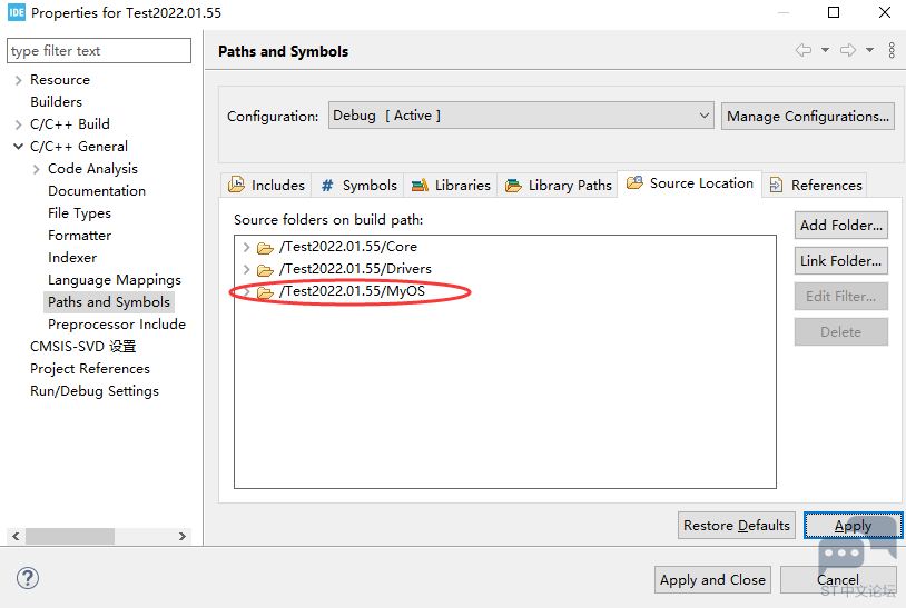

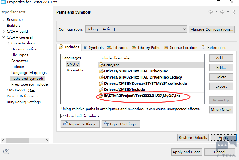

找到了问题:应该在Source Location中添加自己新建的文件夹路径
我没用你那么复杂的方法,我的版本是1.8.0,我是直接手动在工程下建立文件夹,在新文件夹中直接建的c和h文件;然后在工程上刷新就可以看见了;右键单击新增的文件夹,选择Add/remove include path,如下图
然后在工程上右键,选择properties--》 C/C++ General --》 Paths and Symbols --》 Source Location --》 Add Folder --》 自己的文件夹
然后就可以了
亲测有效。我也是第三方文件不识别。按照楼主说的好用
我的还是报错,放在Core文件夹下面就正常编译程序,单独和Core放在同一层就不行
