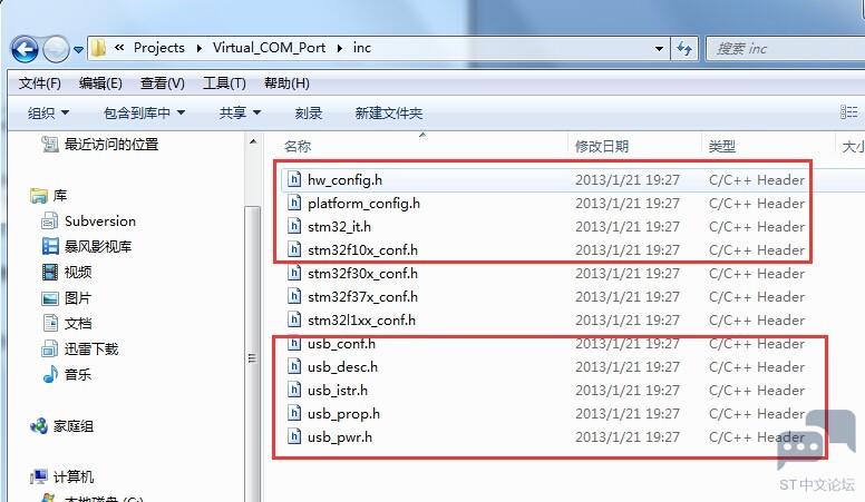

首先打开官方demo我们开始进行移植,第一步复制我们可用的文件,操作如下:
Projects\Virtual_COM_Port文件夹下,复制红线部分
图1

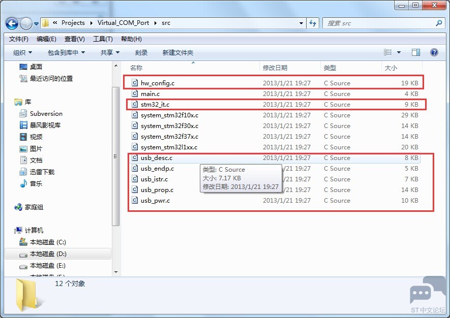

0 n0 T$ s' J- o" R3 h
图2

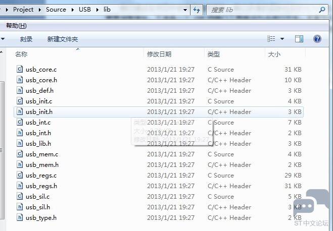

我为了方便演示统放在usb/src文件夹下:
图3

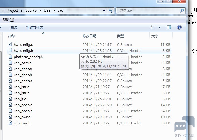

现在复制USB的库文件,这些文件不需要我们修改:
图4

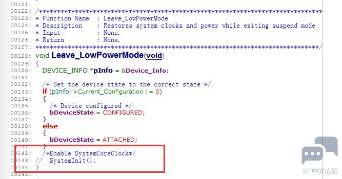

上图中的文件统一放在usb/lib文件夹下:
图5

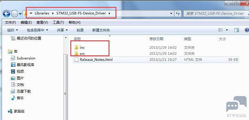

         好了现在所需要的文件我们以复制完了。这里先讲一下DEMO程序的主要工作流程:
: @+ Y( t1 Z# ^6 b7 x  L
# M! Q/ P+ K! H6 E! v, B& n
图6
         由上图可知,PC通过虚拟串口发送数据到STM32 usb口,STM32再通过usart1发送数据到PC串口。我们做项目时,只用USB虚拟串口即可。所以我们现在需要把串口发送部分删除。把USB做为一个COM口来使用。我们要如何使用这个USB口呢?demo中是把USB发送数据做了一个缓存,先把要发送的数据存入缓存中,然后由USB自动发送出去。而接收部分是直接通过串口透传。我们在应用时就需要用到两个FIFO,1是发送,这个和demo方式是样;2是接收,接收也做一个缓存,我们通过查询来判断是否收到新数据。这下大家应该明白为什么使用两个FIFO了。 我这里有写好的FIFO库函数可直接使用Queue.c文件。
         现在开始修改:
1,stm32_it.c 更名为usb_it.c删除无用代码,只保留usb中断函数,和唤醒函数。代码如下:
代码1

这里要讲一下为什么要屏蔽SystemInit(),因为demo只运行虚拟串口功能,在USB未插入的情况下,是进入低功耗状态,插入时从低功耗状态退出后会调用此函数。当然我们在项目中一般不会这样,系统是否运行和插USB接口没有联系。所以我在下文中把进入低功耗代码屏蔽了,自然也就不用唤醒代码了。

4,修改usb_pwr.c在前文中说到:不让系统进入休眠状态,这里屏蔽185行 __WFI();
