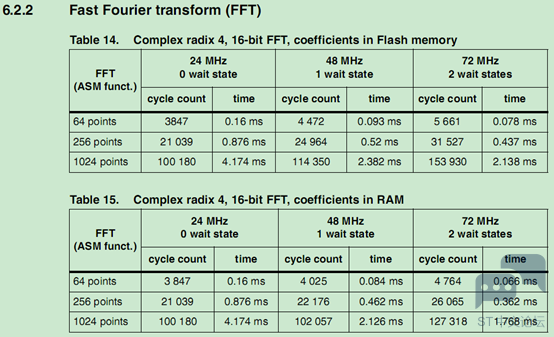

1.FFT运算效率
  使用STM32官方提供的DSP库进行FFT,虽然在使用上有些不灵活(因为它是基4的FFT,所以FFT的点数必须是4^n),但其执行效率确实非常高效,看图1所示的FFT运算效率测试数据便可见一斑。该数据来自STM32 DSP库使用文档。
图1 FFT运算效率测试数据
  由图1可见,在STM32F10x系列处理器上,如果使用72M的系统主频,进行64点的FFT运算,仅仅需要0.078ms而已。如果是进行1024点的FFT运算,也才需要2.138ms。
