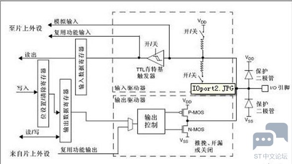

如图是GPIO的结构原理图:
. \, N# O6 O' r
- j- r# s* @! B/ V: N 1003823-20161211023735116-373783461.jpg / @' Y5 e5 O2 N# ?$ @5 I
. P0 E- f* i: a, q/ X* O, X0 \8 I
1.模拟输入
, Q* c# U7 h: |& F5 @' P- S
从上图我们可以看到,我觉得模拟输入最重要的一点就是,他不经过输入数据寄存器,所以我们无法通过读取输入数据寄存器来获取模拟输入的值,我觉得这一点也是很好理解的,因为输入数据寄存器中存放的不是0就是1,而模拟输入信号不符合这一要求,所以自然不能放进输入数据寄存器。该输入模式,使我们可以获得外部的模拟信号。
1 O3 T+ {: |( s9 t3 Z# N
2.浮空输入
" Z# x' Q/ T; g3 V  l
该输入状态,我的理解是,它的输入完全由外部决定,我觉得在数据通信中应该可以使用该模式。应为在数据通信中,我们直观的理解就是线路两端连接着发送端和接收断,他们都需要准确获取对方的信号电平,不需要外界的干预。所以我觉得这种情况适合浮空输入。比如我们熟悉的I2C通信。

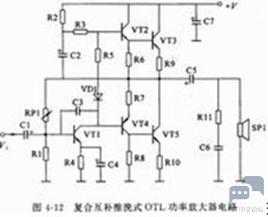

推挽电路是两个参数相同的三极管或MOSFET,以推挽方式存在于电路中,各负责正负半周的波形放大任务,电路工作时,两只对称的功率开关管每次只有一个导通,所以导通损耗小、效率高。输出既可以向负载灌电流,也可以从负载抽取电流。推拉式输出级既提高电路的负载能力,又提高开关速度。
详细理解:
7 y7 F  V  t& K( l7 y/ y7 {4 H* n
& q' x9 m5 Y* Q- z5 i
如图所示,推挽放大器的输出级有两个"臂"(两组放大元件),一个"臂"的电流增加时,另一个"臂"的电流则减小,二者的状态轮流转换。对负载而言,好像是一个"臂"在推,一个"臂"在拉,共同完成电流输出任务。当输出高电平时,也就是下级负载门输入高电平时,输出端的电流将是下级门从本级电源经VT3拉出。这样一来,输出高低电平时,VT3 一路和 VT5 一路将交替工作,从而减低了功耗,提高了每个管的承受能力。又由于不论走哪一路,管子导通电阻都很小,使RC常数很小,转变速度很快。因此,推拉式输出级既提高电路的负载能力,又提高开关速度。

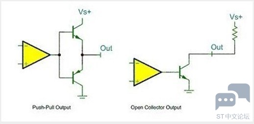

关于推挽输出和开漏输出,最后用一幅最简单的图形来概括:
0 K0 o0 c& X# j* h: w/ W
该图中左边的便是推挽输出模式,其中比较器输出高电平时下面的PNP三极管截止,而上面NPN三极管导通,输出电平VS+;当比较器输出低电平时则恰恰相反,PNP三极管导通,输出和地相连,为低电平。右边的则可以理解为开漏输出形式,需要接上拉。

最后总结下使用情况:
在STM32中选用IO模式
% h; Q% l  X  D0 v(1)浮空输入_IN_FLOATING ——浮空输入,可以做KEY识别,RX1' e: |; h5 S" U0 q
(2)带上拉输入_IPU——IO内部上拉电阻输入/ z3 F! z. z/ |8 t
(3)带下拉输入_IPD—— IO内部下拉电阻输入- Y2 P8 b/ m" _$ `
(4)模拟输入_AIN ——应用ADC模拟输入,或者低功耗下省电
( X( I( s3 Y$ }0 T1 e% w" V(5)开漏输出_OUT_OD ——IO输出0接GND,IO输出1,悬空,需要外接上拉电阻,才能实现输出高电平。当输出为1时,IO口的状态由上拉电阻拉高电平,但由于是开漏输出模式,这样IO口也就可以由外部电路改变为低电平或不变。可以读IO输入电平变化,实现C51的IO双向功能: e- g7 Y0 t# V# }7 p# q- e
(6)推挽输出_OUT_PP ——IO输出0-接GND, IO输出1 -接VCC,读输入值是未知的
$ @5 f" ]0 `7 l6 J" f0 T(7)复用功能的推挽输出_AF_PP ——片内外设功能(I2C的SCL,SDA)+ v# W2 i; a& r. G
(8)复用功能的开漏输出_AF_OD——片内外设功能(TX1,MOSI,MISO.SCK.SS)
