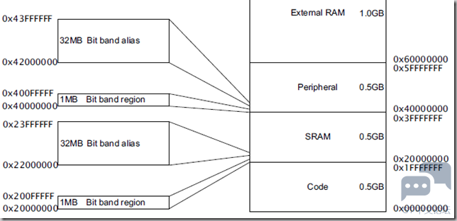

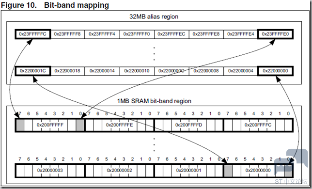

在编程参考P25页可以找到,允许bit位重新映射的位带区只有两处,一处是SRAM区,一处是片内的外设区Peripheral,均有1M大小。熟悉的人一眼就看出来了,SRAM区里存放的是堆栈(heap, stack)、全局变量等,外设区Peripheral区就是我们操作这块CPU经常打交道的GPIO, TIMER, PWM, A/D等各个功能的寄存器的所在地址。重新映射的区域叫位带别名区(Bit band alias),均有32MB大小。也就是说,我们最终操作的地址都仅仅是1MB,那扩充出来的32MB空间无外乎是为了操作方便快速而设定的,最终还是得影响到那1MB空间才能起作用。编程参考的P30页以SRAM区介绍了这一对应关系↓ 1 _& o: f0 A# S+ ^2 c' N* w) r* T

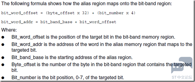

以0x20000000(1MB的开头)这SRAM最低地址为例,其第一bit位重新映射到了0x22000000(32MB的开头)地址上,第7bit位映射到了0x2200001C地址上,以此类推,到SRAM最高地址0x200FFFF(1MB的结尾)F的第7bit位映射到了0x23FFFFFC(32MB的结尾)。注意到上面跟下面的区域之间每个方格的地址增长区别,下面(bit-band region)每块方格地址增长1,而上面(alias region)地址增长4,因此有了编程参考的第P30页的关系转换计算公式↓

之前提到的两个区域,SRAM区和Peripheral区都有位带操作区,这样一来↓ IN A NUTSHELL: @-> 位带区(Bit band region)中的每一个bit均扩充到别名区(Bit band alias)上的一个字(Word),即4个字节(Byte),32个bit,因此总共1MB的位带区被扩充为32MB的别名区。 @-> 为什么每一个bit位要扩充为一个字(Word)而不是字节(Byte)?因为CPU进行常规操作都是以字(Word)为单位访问地址的。所以位带区的相邻一bit映射到别名区的地址增量是4,正好是4个字节(Byte),一个字(Word)。 之前提到的,编程手册中给出的别名区和位带区之间的计算公式,我想只要你有高中知识,用数学归纳法就可以推导出来了。选择几个实际地址试试看,你就明白了。↓
