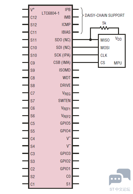

  原理图和手册中的推荐一样,就不贴出来了,MCU与芯片的通信方式采用四线SPI,这种通信方式很常见,各种MCU的驱动也好找。(看了数据手册,芯片似乎还支持IIC和2线通信,不过我没有用)

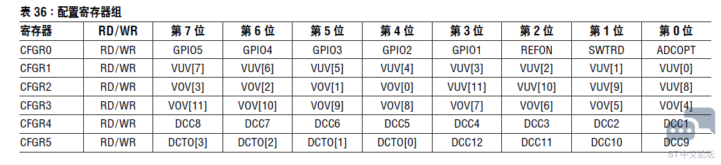

上面的寄存器设置,可以参考手册:
比如需要追加一些别的功能,便可以根据手册的寄存器进行设置,比如设置报警,设置均衡,设置其他的功能。
