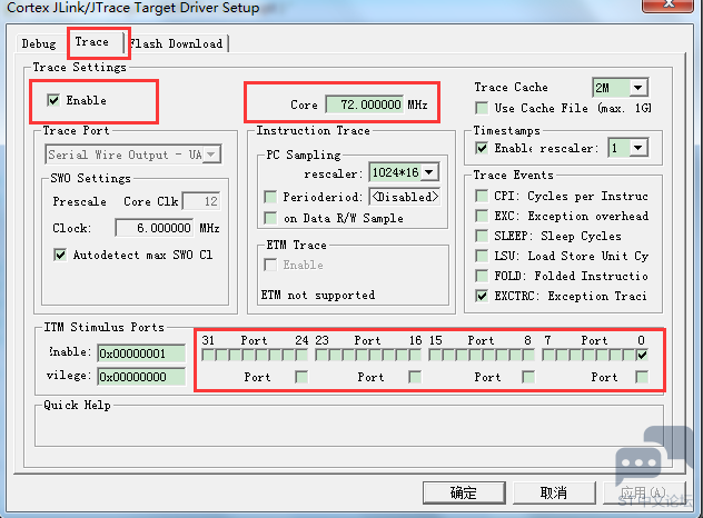

II.STM32 ITM调试功能实现
  1.概念:ITM是一应用驱动的跟踪源,它支持printf类的调试手段来跟踪操作系统和应用事件,3 i* X7 F; t) P6 [; [. c3 @
  并发布判定的系统信息。ITM以包的形式发布跟踪信息。
. L; `( \7 M% r! R) C' u/ x  2.实际应用:当调试时需要打印出信息,而又不能占用串口时,ITM就派上用场了。" i  g3 R- `8 ~
  3.m3、m4实测可用。
$ l" E+ H9 Q) L7 k3 C; `  4.配置步骤:0 r6 D6 h$ X* s! U" }  P
    a.配置TPIU并使能I/IO_TRACEN以使能TRACE的引脚
0 P0 G8 }* ^# M& K- e    b.向Trace Lock Access寄存器写入0xC5ACCE55,以允许写其他ITM寄存器9 x" @- I( z2 X; G6 o, g+ X
    c.向Trace Control寄存器写入0x00010005,使能TPIU的同步包并使能整个ITM功能,- u5 P8 N: z+ `# ~
    寄存器中的ATB ID为0x01
/ ~" o% v# V! c# F+ f9 [3 O    d.向ITM Trace Enable寄存器写入0x01,以使能触发端口0
0 J" ^; Z2 y' r' [$ H    e.向ITM Trace Privilege寄存器写入0x01,关闭对触发端口7:0的屏蔽
9 J2 T& o3 G3 S4 A2 v    f.把需要输出的值写入触发端口0寄存器,这个步骤可以通过软件完成(使用printf功能)" f' W/ o+ H7 Z- Y- H6 z! b6 o

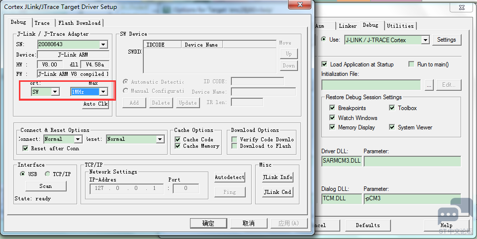

  5.注意事项:
5 d% s, h: c+ h4 A2 U    a.只能使用SWD方式调试
/ r% S( W8 P9 S( f/ |* M( i    b.需要使用到TRACESWO引脚,正常为PB3

  7.功能窗口:
     可使用以下两种方式查看打印信息:3 m* w8 y- |9 O3 r/ }8 s/ S6 T3 @
    a.使用keil debug功能。
