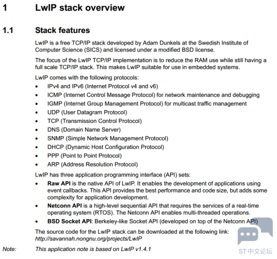

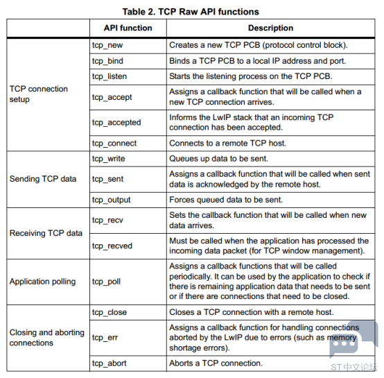

一、准备 ST例程文档关于lwip的介绍如下: 由此可以看到LWIP有三种API,在本文中,使用Raw API。 HTTP协议是建立在TCP协议之上的一种应用,本文用到的TCP Raw API如下: 5 O; i, p# N8 F7 _: {

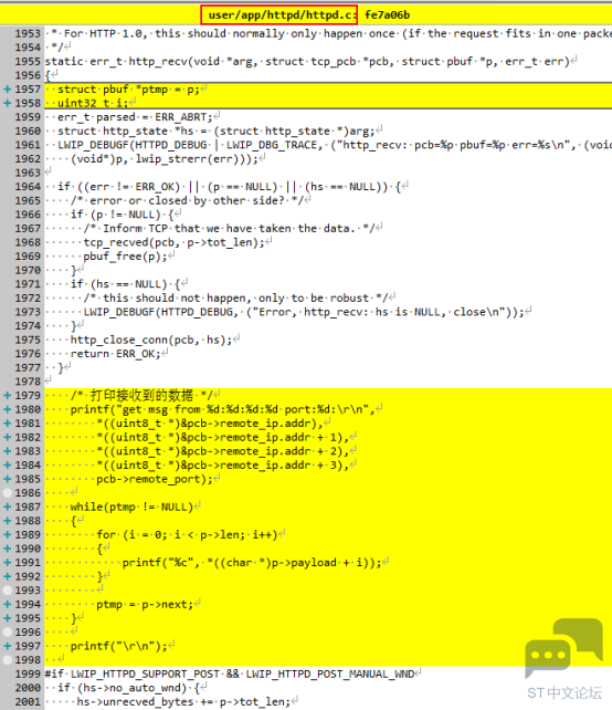

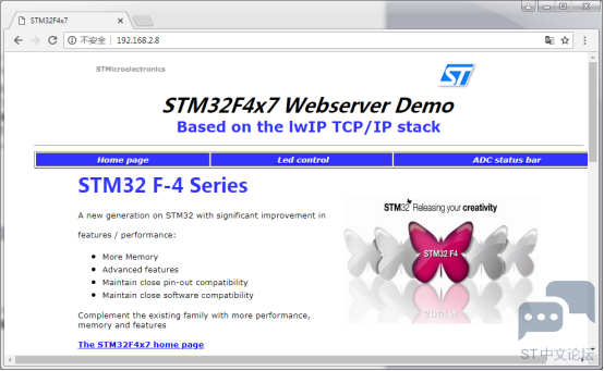

二、移植官方例程官方例程在stsw-stm32070\STM32F4x7_ETH_LwIP_V1.1.1\Project\Standalone\httpserver目录下,拷贝以下文件到我们工程: fs.c/h是文件的操作 fs.data.c/h存放了网页的数据 httpd.c/h是网页服务器 httpd_cgi_ssi.c 是cgi和ssi的处理 将httpd_cgi_ssi.c中关于硬件操作的代码删掉,或者找到宏LWIP_HTTPD_SSI和宏LWIP_HTTPD_CGI将SSI和CGI功能禁掉,然后在主程序中增加httpd_init()。 上电运行后可以看到ST官方例子的网页: 三、打印网页接收数据在httpd.c中的http_recv函数中增加以下黄色部分代码: 然后当在浏览器打开192.168.2.8时,串口输出以下数据: - get msg from 192:168:2:194 port:55329:0 ^9 i4 `4 a- E! L- E4 l" M
- GET / HTTP/1.1
# S2 P2 a& c+ r2 z5 u - Host: 192.168.2.8. z! f7 M( H& x7 S3 X7 M
- Connection: keep-alive
: |. h; V% l) x4 Y" y9 Y! r - Upgrade-Insecure-Requests: 1
7 d9 K: i) h& |% { - User-Agent: Mozilla/5.0 (Windows NT 6.1; WOW64) AppleWebKit/537.36 (KHTML, like Gecko) Chrome/68.0.3440.106 Safari/537.36
" z; ?# q* Q3 H6 d: m9 a4 u - Accept: text/html,application/xhtml+xml,application/xml;q=0.9,image/webp,image/apng,*/*;q=0.8% n& \8 F% }6 Y* G
- Accept-Encoding: gzip, deflate
' L( x+ K" e7 {! l* z - Accept-Language: zh-CN,zh;q=0.9
0 c, ^4 A' r9 N& }& y - 9 U' r: w& a* u# u1 J
1 `0 E4 \. `5 J3 a- get msg from 192:168:2:194 port:55330:# s+ f0 x- M/ O% j
- GET /STM32F4x7_files/ST.gif HTTP/1.1
7 q( X0 B. R1 e5 h2 ^4 ] - Host: 192.168.2.8
) p) ^" b" b4 _ J) h) T - Connection: keep-alive4 B. i, q0 Y. B% G* z, K
, ?0 ], @1 K8 ~ k - Accept: image/webp,image/apng,image/*,*/*;q=0.8" b% F$ i, \$ ~6 {* F Z' {: P1 h, P
- Referer: http://192.168.2.8/$ r' s- x5 T4 C d
2 f p* T6 e3 d% w* Z* {( w8 G0 ^ - Accept-Language: zh-CN,zh;q=0.9
$ b3 p$ ~7 G1 ` - ' b* B9 y" \ y
$ V6 n3 C. T5 S6 Q- get msg from 192:168:2:194 port:55331:
6 I. P! y, K) |! _" x1 t7 Q4 u - GET /STM32F4x7_files/stm32.jpg HTTP/1.1
" [" r: ?9 W5 y5 T5 P - Host: 192.168.2.8
* ?( r- {- Y) [" d - Connection: keep-alive. z) m$ V* D- A* D- z# \$ W
- User-Agent: Mozilla/5.0 (Windows NT 6.1; WOW64) AppleWebKit/537.36 (KHTML, like Gecko) Chrome/68.0.3440.106 Safari/537.363 v. n9 ?$ e, s+ B7 H# ^% p7 A5 n b
- Accept: image/webp,image/apng,image/*,*/*;q=0.87 H6 E( P, M# ]5 ]1 A! e% U
: G4 `; \9 D5 t" w6 ^6 M - Accept-Encoding: gzip, deflate
. C' v( W* U: u - Accept-Language: zh-CN,zh;q=0.9- {* U+ T% n. S3 f& y$ x+ L4 h7 x
- ; T! F& A U* z) W0 k
- 3 ^) y' a) S: r5 H
- get msg from 192:168:2:194 port:55332:
. |: D; ~8 @ {) r7 I - GET /inchtml-pages-stm32_connectivity_files/pixel.gif HTTP/1.1: _5 w: n6 R" ?" j% _* K
- Host: 192.168.2.8* b' M" L$ }% q* d0 J
- Connection: keep-alive, _8 O. [: l! O/ p7 l
- User-Agent: Mozilla/5.0 (Windows NT 6.1; WOW64) AppleWebKit/537.36 (KHTML, like Gecko) Chrome/68.0.3440.106 Safari/537.36! v) `) G& }) z: `7 g; L- [
7 i) C4 F# E8 I" b/ q6 g - Referer: http://192.168.2.8/
, @8 r# ]9 M& o% @$ a( F; t7 H - Accept-Encoding: gzip, deflate
# a( t3 B! R1 m& N- }+ w - Accept-Language: zh-CN,zh;q=0.9
6 k1 d9 {+ h. t B5 g$ u
* ^ t8 p( P* k* u) T- h4 `- & _9 _! P) n4 E
- get msg from 192:168:2:194 port:55334:8 X, O; \4 i" [$ U8 y" G7 a
- GET /favicon.ico HTTP/1.1' W/ V/ s5 U5 ?( `' `. H5 `
- Host: 192.168.2.8
% a. `& d F4 t0 A! C - Connection: keep-alive
% \3 N6 H. S$ U; m8 }+ P6 { - User-Agent: Mozilla/5.0 (Windows NT 6.1; WOW64) AppleWebKit/537.36 (KHTML, like Gecko) Chrome/68.0.3440.106 Safari/537.36 X1 | h3 w7 ]2 c
0 u* B1 A% v! |* G - Referer: http://192.168.2.8/8 W& N% Y. ]7 ~) W, {$ k# H2 `$ _- j0 L
/ T; j4 |( Q* X- o# H; n! k - Accept-Language: zh-CN,zh;q=0.9
复制代码 & `" b. o: A, {8 [! N6 T
