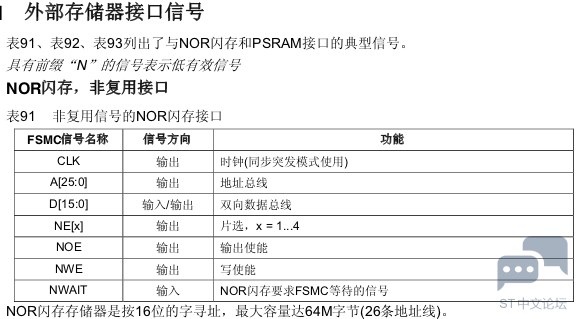

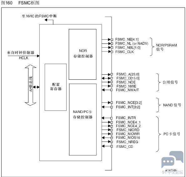

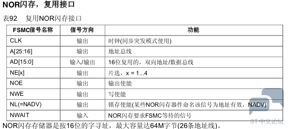

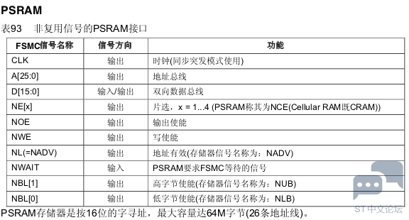

FSMC 包含四个主要模块:
' z0 S3 q) L$ |; i- ]! V: r7 |● AHB 接口 ( 包含 FSMC 配置寄存器 )+ p. ?* e! b: w$ @" i- }& Z
● NOR 闪存和 PSRAM 控制器
● NAND 闪存和 PC 卡控制器/ I! l2 ^' j& k' \' c! @8 C
● 外部设备接口

FSMC_CLK
FSMC_A0  ~~~~~~ FSMC_A25       FSMC_D0 ~~~~~~~ FSMC_D15
FSMC_NE1 ~~~FSMC_NE4
FSMC_NOE
FSMC_NWE
FSMC_NWAIT
FSMC_NADV          FSMC_NBL0             FSMC_NBL1
