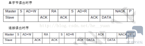

如果要读取 MPU-60X0 寄存器的值,首先由主设备产生开始信号(S),然后发送从设 备地址位和一个写数据位,然后发送寄存器地址,才能开始读寄存器。紧接着,收到应答信 号后,主设备再发一个开始信号,然后发送从设备地址位和一个读数据位。然后,作为从设 备的 MPU-60X0 产生应答信号并开始发送寄存器数据。通信以主设备产生的拒绝应答信号 (NACK)和结束标志(P)结束。拒绝应答信号(NACK)产生定义为 SDA 数据在第 9 个 时钟周期一直为高。 * ], Z5 [4 a; r1 O0 W5 I: V

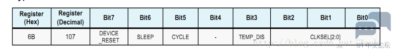

DEVICE_RESET 位用来控制复位,设置为 1,复位 MPU6050,复位结束后, MPU 8 k8 ^; u7 M ^! e
硬件自动清零该位 SLEEEP 位用于控制 MPU6050 的工作模式,复位后,该位为 1,即进 : V" I% L/ i: j; B; g; a. R
入了睡眠模式(低功耗),所以我们要清零该位,以进入正常工作模式 TEMP_DIS 用于设置是否使能温度传感器,设置为 0,则使能 CLKSEL[2:0]用于选择系统时钟源,选择关系如表 CLKSEL[2:0] 时钟源0 Q$ d5 f8 v3 Q. i# ^0 @

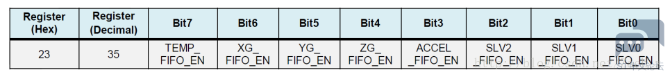

4 @, c- D! I: C& n4 k$ b该寄存器用于控制 FIFO 使能,在简单读取传感器数据的时候,可以不用 FIFO,设置
" w+ q/ h5 |1 }5 i6 f对应位为 0 即可禁止 FIFO,设置为 1,则使能 FIFO 加速度传感器的 3 个轴,全由 1
d& D+ M/ ]9 a8 B2 `个位( ACCEL_FIFO_EN)控制,只要该位置 1,则加速度传感器的三个通道都开启 FIFO 2.5 陀螺仪采样率分频寄存器2 S) O! V# r2 O: E$ F

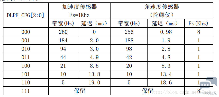

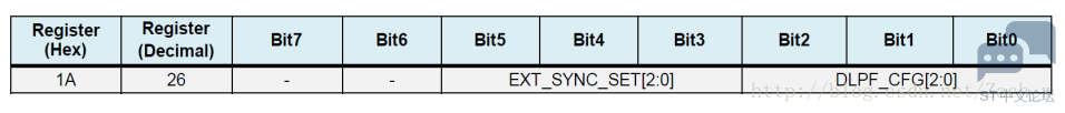

+ j8 G* X" }$ p3 l9 W数字低通滤波器( DLPF)的设置位,即: DLPF_CFG[2:0],加速 ; J: w: s' o* r' j$ Y
度计和陀螺仪,都是根据这三个位的配置进行过滤的。 DLPF_CFG 不同配置对应的过滤情 % q. q' \- c0 ]& M
况如表: ; \0 I) h) @- l! S4 Y9 N/ V* T
1 c# E# f3 Q& q2 ?" _ Q. _/ R这里的加速度传感器,输出速率( Fs)固定是 1Khz,而角速度传感器的输出速率( Fs), & F! F. a, {; B! \# L8 ~& @8 ?9 c
则根据 DLPF_CFG 的配置有所不同。一般我们设置角速度传感器的带宽为其采样率的一半, 9 ^& X2 w4 o! K; z: D" O
如前面所说的,如果设置采样率为 50Hz,那么带宽就应该设置为 25Hz,取近似值 20Hz,
. M* z2 y! ?. k* U$ C: F! K; l就应该设置 DLPF_CFG=100 2.7 电源管理寄存器 2! [ H& M. k8 \# b' g# a

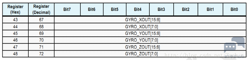

" L/ b6 l1 Z5 j' I8 i, E通过读取这6个寄存器,就可以读到陀螺仪 x/y/z 轴的值,比如 x 轴的数据,可以通过读取 ! N+ g# d, F; `

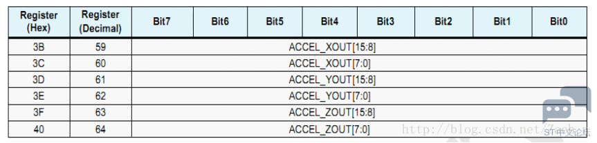

0X43(高 8 位)和 0X44(低 8 位)寄存器得到,其他轴以此类推 2.9 加速度传感器数据输出寄存器8 t6 U; X) S0 f! C4 f, x1 U
_- ^) M8 {& @1 ^; q, T7 c2 ?
9 M4 {/ ~5 J; } n2 A$ F- h6 d$ y3 w. I( t9 ~2 D, a
通过读取这6个寄存器,就可以读到加速度传感器 x/y/z 轴的值,比如读 x 轴的数据,可以通过读取 0X3B(高 8 位)和0X3C(低8位)寄存器得到,其他轴以此类推 2.10 温度传感器数据输出寄存器温度传感器的值,可以通过读取 0X41(高 8 位)和 0X42(低 8 位)寄存器得到,

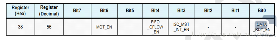

! ~9 y( b) E N) {* }/ T9 {$ t# HOT_EN 该位置 1,该位使能运动检测(Motiondetection)产生中断。 FIFO_OFLOW_EN该位置1,该位使能FIFO缓冲区溢出产生中断。 I2C_MST_INT_EN该位置1,该位使能I2C主机所有中断源产生中断。 DATA_RDY_EN 该位置 1,该位使能数据就绪中断( Data Ready interrupt),所有的传感器寄存器写操作完成时都会产生 关闭所有中断则给此寄存器赋值0X00 7 j/ F/ A, U+ i) N1 ~& w- ]2 X. k7 t

% U" v& i V/ y( ^5 a$ U- //设置MPU6050的数字低通滤波器
% ` ?6 T4 h' ?& q - //lpf:数字低通滤波频率(Hz)
- A' k3 F: c8 H1 @; ? - //返回值:0,设置成功
* _3 T) m6 e7 P2 ^- R - // 其他,设置失败3 y- X& g" `5 o5 T8 n$ v# @
- u8 MPU_Set_LPF(u16 lpf)! V9 U$ R c! j$ B! c1 t2 K1 |6 ]! x
* k& g$ b! [* q" X: R - u8 data=0;1 a, N+ D; k( X& A9 n
- if(lpf>=188) data=1;( u, H6 F9 e( a% v/ S7 q8 Y, q e
- else if(lpf>=98) data=2;
& n8 _( ]) _9 O6 A, w. c - else if(lpf>=42) data=2;7 W+ f3 C1 M6 U: c- R
- else if(lpf>=42) data=3;) C4 j6 z: W r' x- M8 W
- else if(lpf>=20) data=4;
: U& O7 `1 t- e - else if(lpf>=10) data=5;
4 e7 N+ Q" i! e6 j. M2 M4 _0 c" i - else data=6;
. W# s. W e9 I! d \: Q) @! m' A - return IIC_Write_Byte(MPU_CFG_REG,data);//设置数字低通滤波器
* @* p) Y3 j6 D0 y3 R: | - }

- //得到陀螺仪值(原始值)- F# d: ~9 N- S. c
- //gx,gy,gz:陀螺仪x,y,z轴的原始读数(带符号)5 U$ t0 ]0 ^( D! G: j
- //返回值:0,成功! Q, A6 E3 D* ]9 d" H% H4 i9 w6 O m( X
- // 其他,错误代码
+ [, P4 {6 m5 ? - u8 MPU_Get_Gyroscope(short *gx,short *gy,short *gz); [1 ^( r6 j0 C/ S6 i; ]
0 F- {9 {1 Q( d2 X" Q - u8 buf[6],res;
3 T$ K7 V: m8 M% ^: S - res=IIC_Read_Len(MPU_ADDR,MPU_GYRO_XOUTH_REG,6,buf);
( z, g# n8 x4 v; r9 f1 c - if(res==0)' Y( f0 v0 b- q8 g) ?
- {; U1 Y) f5 x$ k* ^8 C- i
- *gx=((u16)buf[0]<<8)|buf[1];
6 b& [5 V) C8 ?" Z% r - *gy=((u16)buf[2]<<8)|buf[3];
8 ]+ W0 E! k/ K# e+ f _) z) V - *gz=((u16)buf[4]<<8)|buf[5];
6 I; _9 v( }6 y5 U - }5 e- Z' w' a( w% X1 |8 P) S. v
- return res;9 r5 P9 {2 s y+ V3 D9 p
- }4 ~" |1 D* O3 T+ L( S# R2 ]7 ]
- : L$ K' M! f# r3 i2 V z% v$ a
- //得到加速度值(原始值), X( _; P" u* D# S$ K) B
- //ax,ay,az:陀螺仪x,y,z轴的原始读数(带符号)* o. H$ M" p) f2 ]
- //返回值:0,成功
) d6 Q; d8 B$ S - // 其他,错误代码; \- L# R2 s* T3 a8 j4 w# M. t1 `8 a M
- u8 MPU_Get_Accelerometer(short *ax,short *ay,short *az)
) L/ M, H# B" a" e d - {9 `+ x/ c: g1 E; \6 W, e% d
- u8 buf[6],res;: c, _& i$ d# l: B' L/ n" {
- res=IIC_Read_Len(MPU_ADDR,MPU_ACCEL_XOUTH_REG,6,buf);
% W( _$ N/ U5 _, S- A: l - if(res==0)
, y5 O0 r/ B, f" f - {
b& Z" Y& S% X6 ]* X& H5 a2 s2 M% L - *ax=((u16)buf[0]<<8)|buf[1];
1 V% N+ M, A* y5 C& d - *ay=((u16)buf[2]<<8)|buf[3];5 q+ b4 c5 `8 Y
- *az=((u16)buf[4]<<8)|buf[5];" x. r- X+ B& L& w1 g! k, p
) W# m8 D$ Q, w9 Z% e, F - return res;;
4 s0 n' l8 D* U* U# [7 `1 @" ] - }
