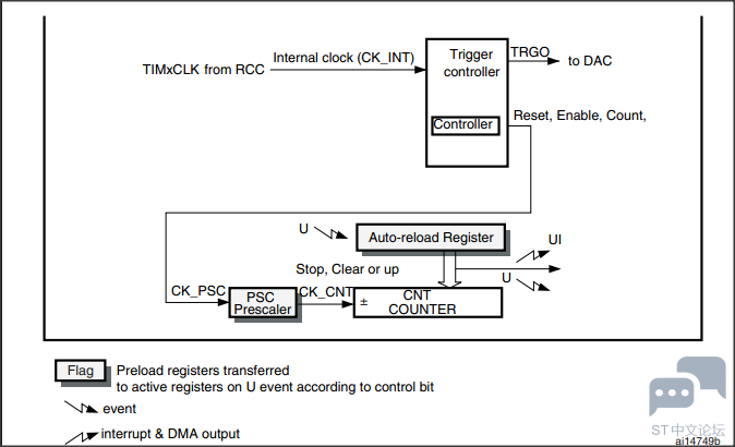

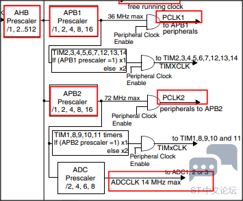

1、时钟来源
2、定时器结构(以基本定时器为例)
二、基本定时器的编程方法

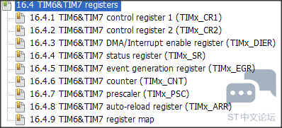

1、基本定时器的寄存器

  10.     /*AHB = 72MHz,RCC_CFGR的PPRE1 = 2,所以APB1 = 36MHz,TIM2CLK = APB1*2 = 72MHz */

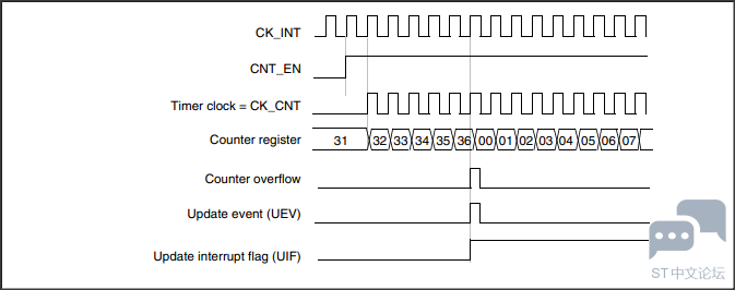

  自动重装载寄存器决定了定时器的上溢时机,当定时器的计数器中数值达到了自动重装载寄存器规定的值,计数器就要归零。也就是说自动重装载寄存器决定了定时器的周期。假定TIMx_ARR=0x36,而且分频系数为1,则可以看到下边的情况。
