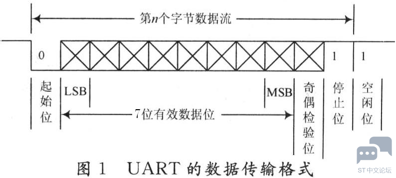

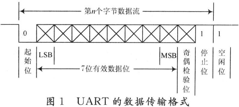

  • 串口通信协议
    - U: b% Z# [3 B' B& a) R* n
  • 串口传输 默认 波特率9600 1起始位 1停止位 其他0 数据位是8位(注意图上的给错了)。
  • 传输时,从起始位开始,从一个数据的低位(LSB)开始发送,如图从左向右的顺序,对电平拉高或拉低,最后停止位时拉高。
  • 波特率大小,改变延时时间即可。例如9600 波特率    根据公式 : 1/9600=0.000104s(大致) 也就是说每发送1bit延时104us (下面我用9600波特率来说,代码用的是19200)
  • 串口发送       将电平拉低 延时104us(视为 起始位 0   传输数据正式开始)  其中数据我发送的是16进制数据(8bit  一字节  例如10001000)  将想要发的数据按照二进制的‘0’‘1’高低电平的方式,每发送1bit 延时104us   直到发送完到终止位 将电平拉高视为一包数据传输结束。(根据需求更改即可)
  • 串口接收    (稍微麻烦一些) 两种方法:第一种可以用定时中断,每隔104us开启一次定时中断,中断函数内进行高低电平判断,将这些bit存储最后转换成需要的数据。第二种,用外部中断处理函数,外部中断设置同时开启上升沿下降沿,思路:根据上升下降的电平跳变分析。比如说,触发外部中断后检测电平高低,记录一下当前时间,然后再进入外部中断后 计算出总共几个bit   (两个沿跳变之间的时间 =现在记录的时间 — 之前记录的时间        bit=这个时间/104us)  ,知道这个就可以转换数据了。
  • 定时中断逻辑相对外部中断而言简单好写,但是数据多的时候准确率下降很多,容易丢数据(因为定时中断毕竟用计时开启中断,不可能时间准确每104us开启一次,数据一多时间误差大,自然丢包。可以尝试每发一串数据,重新计时校准一次)。外部中断较为准确,检测的高低电平跳变较为明显唯一,一个跳变就是一个数据,只是分析情况比较多。8 V4 ~/ U3 \# N8 s
