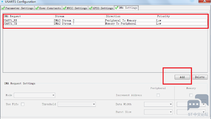

  如果出现数据长度对,可是数据接收不完整,把Memory勾选即可:

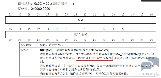

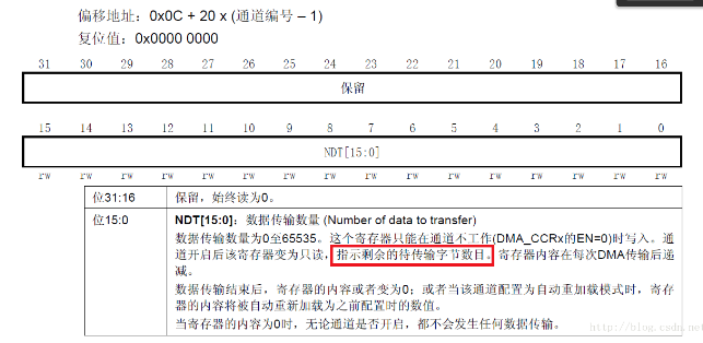

  上面的 CNDTR 寄存器在 DMA 通道结构体中定义了 CNDTR 寄存器,这个不同的芯片HAL库里面定义的命名有点不同,有兴趣的可以自己去查看一下,那为什么是未传输的数据数呢,STM32的中文手册给出了该寄存器的具体说明。(注意:建立工程的时候要添加串口TX RX 的DMA通道,以及打开DMA中断)

寄存器说明如下:

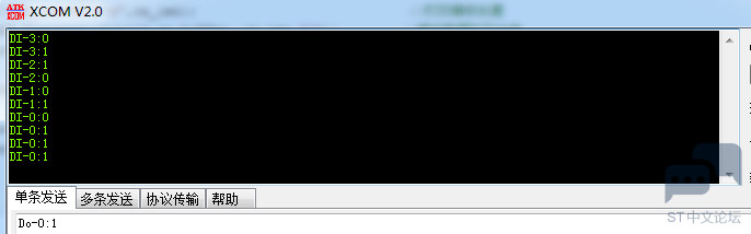

运行效果如下图,我的代码是接收到Do-0:1字符串,判断字符串,返回我需要的字符串,效果正确。
