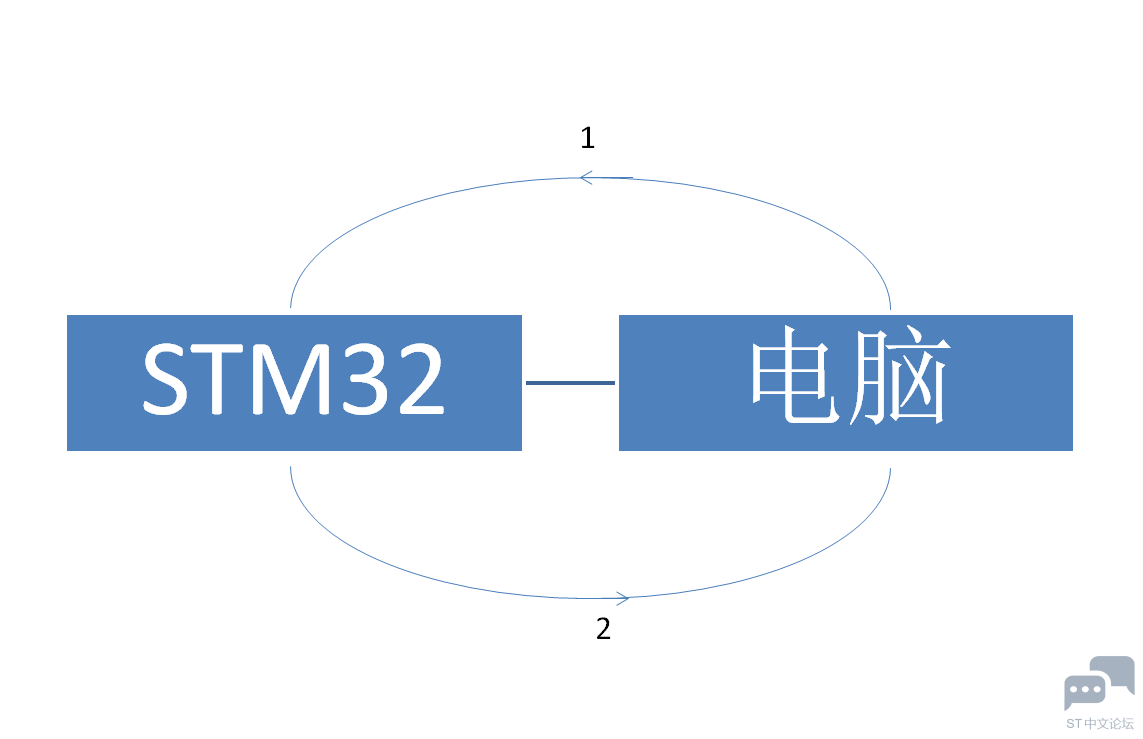

稍微理一下思路,一个数据从电脑发送到STM32,然后在从STM32返回到电脑显示出来。 ' X* [& v: k _. \
7 g" e1 q4 x- F3 E/ Z. G5 l5 s ![]() 如上图所示,发送(1所示的路线)前,STM32的淳口需要初始化的设置。包括:波特率,字长,硬件流,停止位,奇偶校验位,模式(接收,发送,接收和发送),串口的基地址(Instance)。在初始化串口的函数里面,需要调用到HAL_UART_MspInit(),这是一个虚函数(_weak),HAL_UART_MspInit()会调用到HAL_GPIO_Init(),把IO口进行配置。(模式,上下拉,速度,复用) 3.接收中断优先级的配置
以上两个函数可以放在HAL_UART_MspInit()里面进行9 A1 R* e* E- \0 {* z 4.使能串口接收中断HAL_UART_Receive_IT(&usart1_handler,rdula,1);2 T/ v4 R, d0 V3 q p + i" z' T1 `$ q# U; X N# Y' x2 T 这个函数可以写在主函数里面,因为在uart.c的文件中是有的。同时可以写在串口配置函数的后面。 5.编写中断服务函数
6.编写中断回调函数
上图所示的代码中,void HAL_UART_RxCpltCallback(UART_HandleTypeDef *huart)是一个虚函数(_weak),所以需要重新定义。其中if是判断这个基地址是不是串口一。 . M: Y* X9 l4 D& v6 G! L+ y. m6 b6 Q/ ?+ s; j6 ?2 o3 ~ |
