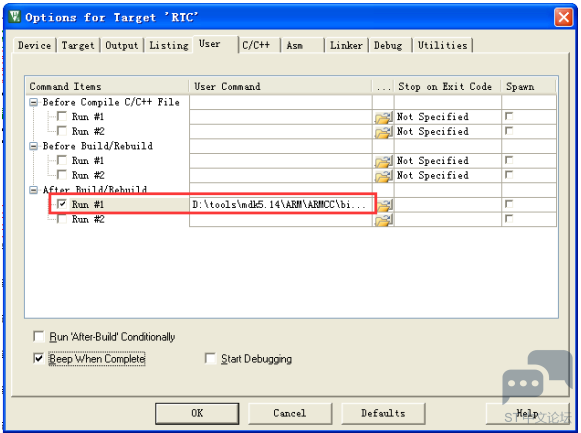

  通过以上两个步骤的设置,我们就可以生成 APP 程序了,只要 APP 程序的 FLASH 和 SRAM大小不超过我们的设置即可。不过 MDK 默认生成的文件是.hex 文件,并不方便我们用作 IAP更新,我们希望生成的文件是.bin 文件,这样可以方便进行 IAP 升级(至于为什么,请大家自行百度 HEX 和 BIN 文件的区别!)。这里我们通过 MDK 自带的格式转换工具 fromelf.exe,来实现.axf 文件到.bin 文件的转换。该工具在 MDK 的安装目录\ARM\BIN40 文件夹里面。
  fromelf.exe 转换工具的语法格式为: fromelf [options] input_file。其中 options 有很多选项可以设置,详细使用请参考光盘《mdk 如何生成 bin 文件.doc》 .
  本章,我们通过在 MDK 点击 Options for Target→User 选项卡,在 After Build/Rebuild 栏,勾选 Run #1,并写入: D:\tools\mdk5.14\ARM\ARMCC\bin\fromelf.exe --bin -o ..\OBJ\RTC.bin..\OBJ\RTC.axf。如图 52.1.6 所示:
. C0 [  `  U7 L
9 Q# E4 w" ^( T: ?( l2 _
  通过这一步设置,我们就可以在 MDK 编译成功之后,调用 fromelf.exe(注意,我的 MDK 是安装在 D:\tools\mdk5.14 文件夹下, 如果你是安装在其他目录,请根据你自己的目录修改fromelf.exe 的路径),根据当前工程的 RTC.axf(如果是其他的名字,请记住修改,这个文件存放在 OBJ 目录下面,格式为 xxx.axf),生成一个 RTC.bin 的文件。并存放在 axf 文件相同的目录下,即工程的 OBJ 文件夹里面。在得到.bin 文件之后,我们只需要将这个 bin 文件传送给单片机,即可执行 IAP 升级。

    3) 设置编译后运行 fromelf.exe,生成.bin 文件.
      通过在 User 选项卡,设置编译后调用 fromelf.exe,根据.axf 文件生成.bin 文件,用于IAP 更新。
  以上 3 个步骤,我们就可以得到一个.bin 的 APP 程序,通过 Bootlader 程序即可实现更新。
