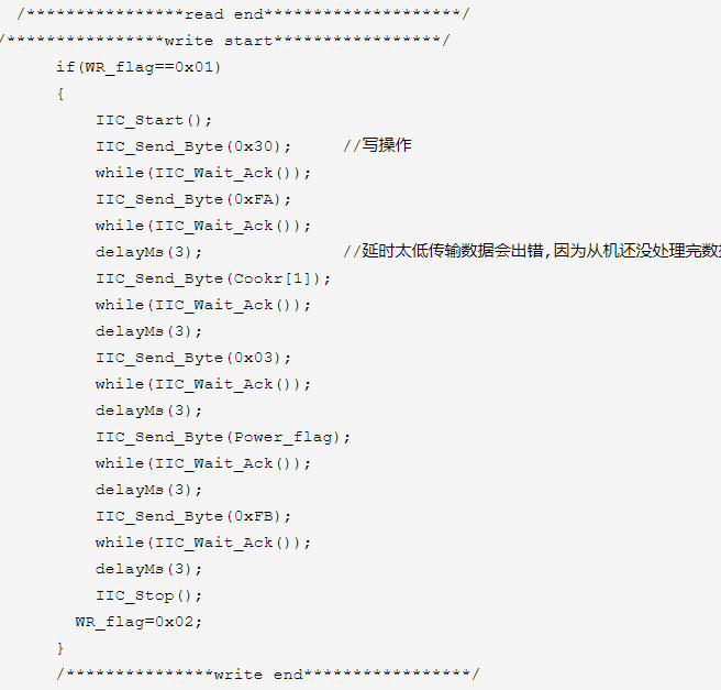

最近一段时间在做I2C通信协议,需要在两块STM32之间做I2C通信,定的是主机用IO口模拟,从机用的是STM32的硬件I2C,我的项目要求是需要主从机之间能够进行一串数据收发而不出错,实验时在主机方面,利用IO口模拟主机,只需要理解时序就够了,同时将速度能够控制在100K(标准)左右,基本的时序理解网上大把的资料,所以主机这一块几个小时就搞定了,而在做从机时,遇到了困难,本来从机也想用IO口模拟的,但是速度达不到那么快,因此只能选择硬件做从机,现就从机用中断方式开说,总结过程中遇到的几点问题:
1、由于STM32的硬件问题,建议在使用I2C时,将其优先级设为最高。
2、针对程序中除了I2C数据收发,还有别的中断程序或者指令要执行而导致I2C数据传输堵塞时,可以在执行完该段程序后重新初始化I2C。
主机程序如下:

  158. //读温度传感器,温度值是由h的高字节和低字节的高四位组成,总共12位,其中负温度值是由补码形式
    3 f; j! m; j9 c7 j9 X" C
  159. void T_Read(void)! a; |/ G+ b, H, y) j% J
  160. {4 D' K& p. q: K4 m* P: Y
  161. ! v( C6 o8 ~7 N0 D) U4 [
  162.     /***************read start*******************/! [2 z& y# h% j
  163.     if(WR_flag==0x02)
    9 A! j* y2 _  L6 I
  164.     {$ u+ I/ L% j! H4 D6 f- ~/ C
  165. + B- B' T) ^9 T  U/ W
  166.     IIC_Start();
    0 k$ g& R# q) R) p& H1 F, o# R
  167.         IIC_Send_Byte( 0x30|0x01);          //读操作
    , v/ W; x7 b: e3 \1 [- S, D5 n
  168.          while(IIC_Wait_Ack());& W7 ]' W: e" }1 D
  169.    //     delayMs(500);                         //等待从机处理一个字节地址位
      o5 k8 b6 [! r
  170.     Give_Up = IIC_Read_Byte(1);
    3 I' V3 _. e6 y7 F6 y$ I  s/ C2 V
  171.         for(uint8_t i=0;i<4;i++)6 I+ k2 I9 Y) ]
  172.         {
    7 V& Z# }9 z6 p* Q
  173.             b[i] = IIC_Read_Byte(1);
    " H! K$ D; }5 E4 g. h3 w
  174.             printf("%c",b[i]);6 @" W+ f2 w6 x* S6 ~, Q6 n7 V* G
  175.         }) \5 g+ P3 L7 E0 L, o3 f
  176.         b[4] = IIC_Read_Byte(0);
    : c# H' |" V6 M1 t% X2 Z4 Z8 ~
  177.         printf("%c",b[4]);; z; k+ j, V" \; i: c; d3 ^
  178. ) \8 v9 s& M5 I$ `9 o+ w. k! A1 E& U

  191.         if(WR_flag==0x01)
    & Y) y; y. L7 Q: S* `. ?, n! o8 S) K
  192.         {
    % |9 [/ v2 ~1 r; l9 q1 i+ {6 V3 _( I
  193.             IIC_Start();6 S3 z/ r% K6 M; _5 J$ |
  194.             IIC_Send_Byte(0x30);     //写操作, M, T7 Z: T3 j; B
  195.             while(IIC_Wait_Ack());
    9 e, T" V! Y8 V7 X  r( A$ D# A
  196.             IIC_Send_Byte(0xFA);
    6 X5 N2 C1 m) X. N1 A  v% ?1 z
  197.             while(IIC_Wait_Ack());3 x; H' D( j6 {" g8 j
  198.             delayMs(3);              //延时太低传输数据会出错,因为从机还没处理完数据6 D$ e) n# O8 }6 f
  199.             IIC_Send_Byte(Cookr[1]);
    ' A/ r' H1 l3 ~- o$ f7 b7 y
  200.             while(IIC_Wait_Ack());
    * u9 Q- l7 a" S  t5 X6 k
  201.             delayMs(3);
    0 M! T; ^" E; U* |3 w( I
  202.             IIC_Send_Byte(0x03);9 ?* \5 b0 F5 Q0 ]7 h. S+ |
  203.             while(IIC_Wait_Ack());; |7 [  b2 z" Y+ u8 |- {% [# v
  204.             delayMs(3);0 h+ ]9 s& k  R
  205.             IIC_Send_Byte(Power_flag);
    # \; a4 t/ z5 D
  206.             while(IIC_Wait_Ack());
    * ~/ c8 p" S( A! c
  207.             delayMs(3);
      J; H& n, D% A; i$ `7 \4 c% A+ y
  208.             IIC_Send_Byte(0xFB);: D; h; ~" R) h+ o
  209.             while(IIC_Wait_Ack());
    9 _9 R) ]$ Z  L# [7 j$ L
  210.             delayMs(3);
    5 L, c3 a' M/ z' d" |; L. @
  211.             IIC_Stop();
    - I3 H( j1 C0 R  S  x
  212.           WR_flag=0x02;
    8 |% k; M! V4 T  g9 u. t
  213.         }
    2 y$ Q) S" U% n! x! `- }
  214.         /***************write end*****************/
    $ s, y/ h# \. O0 i$ m
  215. 6 Y% P$ U; T8 r! a
