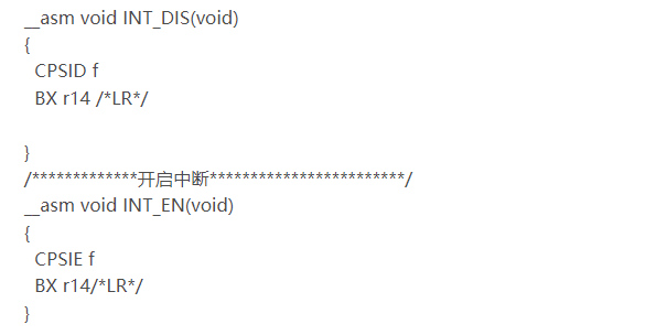

__asm void INT_DIS(void)
$ M5 ^" i* j& T) ^7 ^{
5 Z) s. J3 J9 W1 ~: y6 Z8 h9 u  CPSID f8 T/ T1 s; e7 r# l
  BX r14 /*LR*/+ k$ R" X% q' s, z  \9 D( Z2 {
4 }' R$ f* d- E+ {- |3 D}% I5 T& D* _% q- A, \' K
/*************开启中断************************/: f5 {; Y; g2 H4 G
__asm void INT_EN(void). q  G$ ^8 ?/ L2 @3 `/ V# T; g
  N! T5 Z7 r2 y- h3 I3 O( r  CPSIE f4 @4 |9 z  d& f) Z
  BX r14/*LR*/  Z; y4 B/ h9 w* L3 N; r; S0 x0 O
cpsid i 关中断,但是不关硬fault 和NMI8 |2 a; `0 Q( @& q- F' ~
cpsid f 连硬fault也关了,只剩下NMI/*MCU上电初始化读取参数期间尝试关闭ALL中断,所以用的F,读取参数完成后再开启中断,进入主程序不用再用F中断*/
MDK的话可以直接书写(好像不对这是对应IAR):
