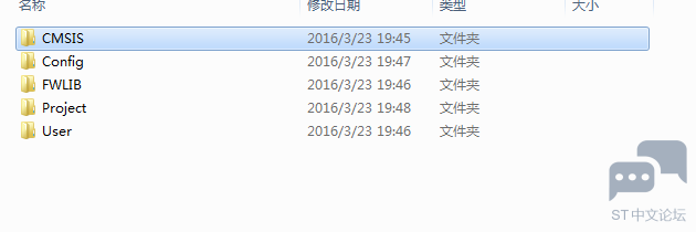

stm32是一个当下非常流行的微控制器,很多人都加入了学习stm32的行列中,常用的stm32编译器有IAR和mdk两种,接下来是利用stm32固件库3.5在IAR下的建立的工程模板历程: 1、在常用的文件夹下新建立一个文件夹,根据个人喜好,分别建立如下几个文件夹,用于分别存放固件库中的文件和用户自己的文件

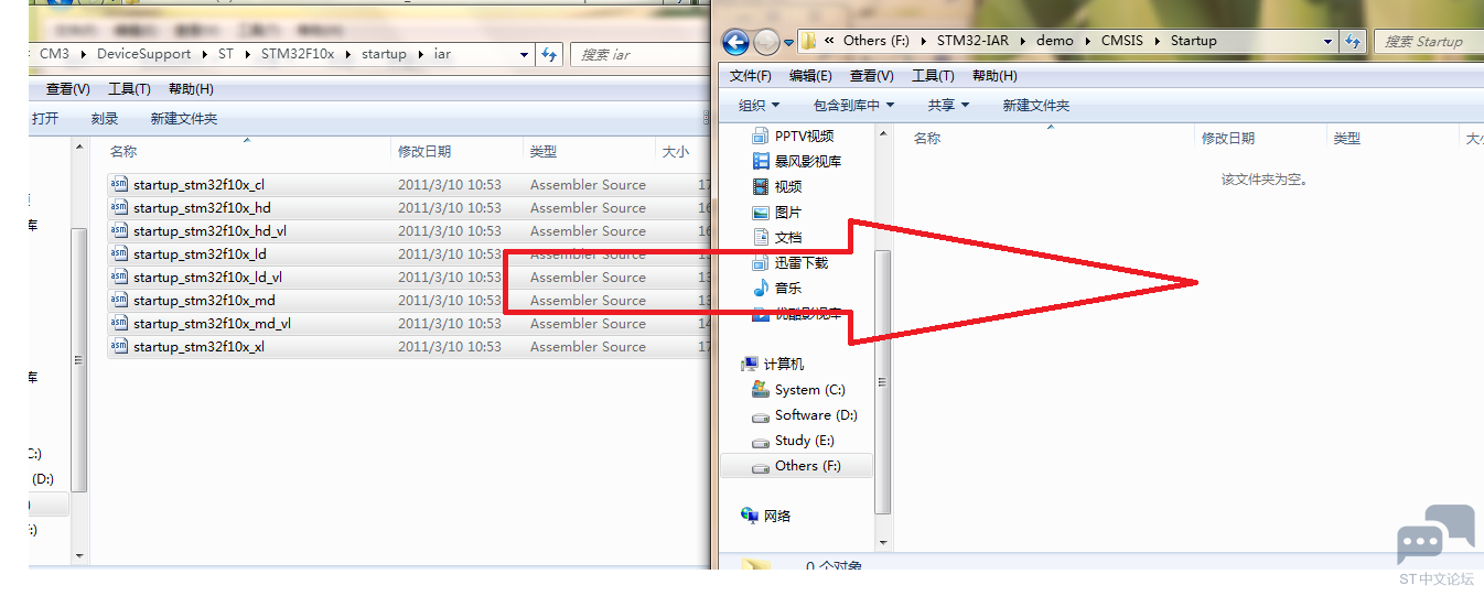

![]() 2、将固件库E:\STM32\stm32固件库3.5\STM32F10x_StdPeriph_Lib_V3.5.0\Libraries\CMSIS\CM3\DeviceSupport\ST\STM32F10x\startup\iar目录下的汇编文件复制到刚刚建好的模板目录下F:\STM32-IAR\demo\CMSIS\Startup

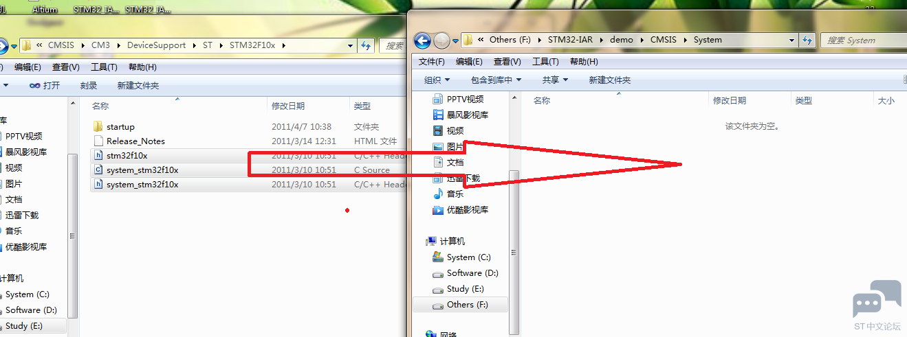

![]() 3、将固件库E:\STM32\stm32固件库3.5\STM32F10x_StdPeriph_Lib_V3.5.0\Libraries\CMSIS\CM3\DeviceSupport\ST\STM32F10x目录下的文件复制到刚刚建好的模板目录下F:\STM32-IAR\demo\CMSIS\System下

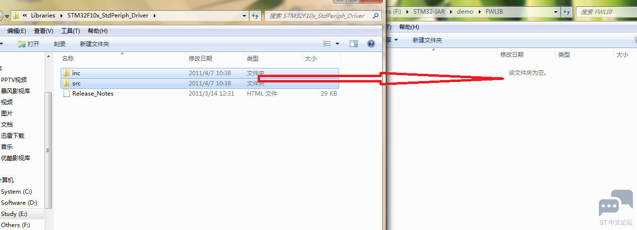

![]() 4、将固件库E:\STM32\stm32固件库3.5\STM32F10x_StdPeriph_Lib_V3.5.0\Libraries\STM32F10x_StdPeriph_Driver目录下的驱动文件复制到模板目录下F:\STM32-IAR\demo\FWLIB ![]()

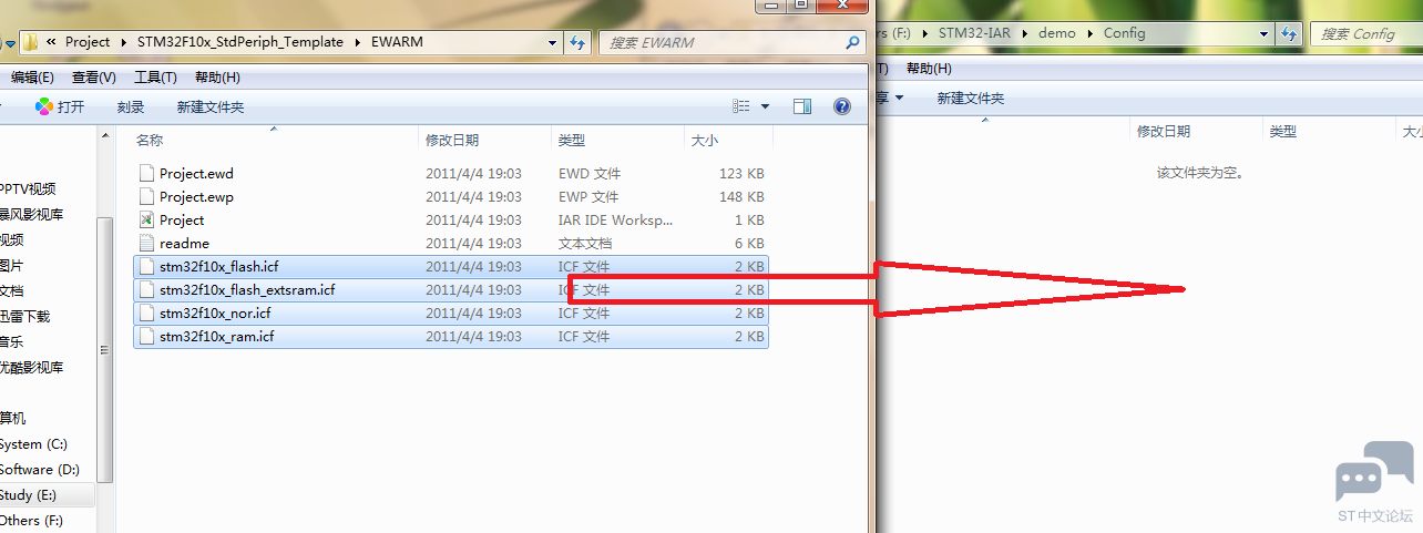

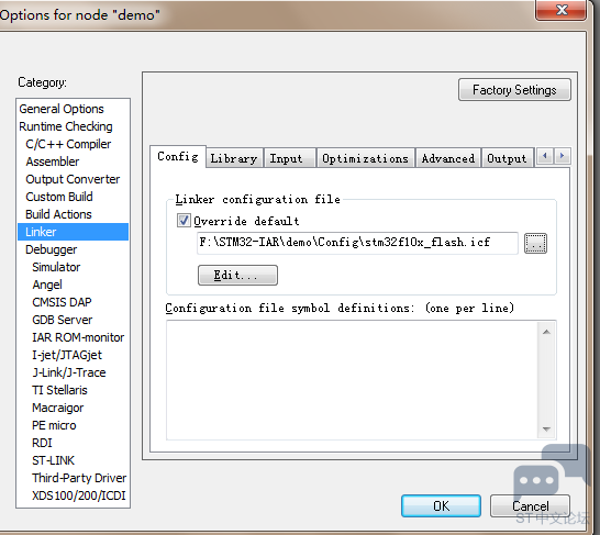

5、将固件库E:\STM32\stm32固件库3.5\STM32F10x_StdPeriph_Lib_V3.5.0\Project\STM32F10x_StdPeriph_Template\EWARM目录下的.icf文件复制到模板目录F:\STM32-IAR\demo\Config中

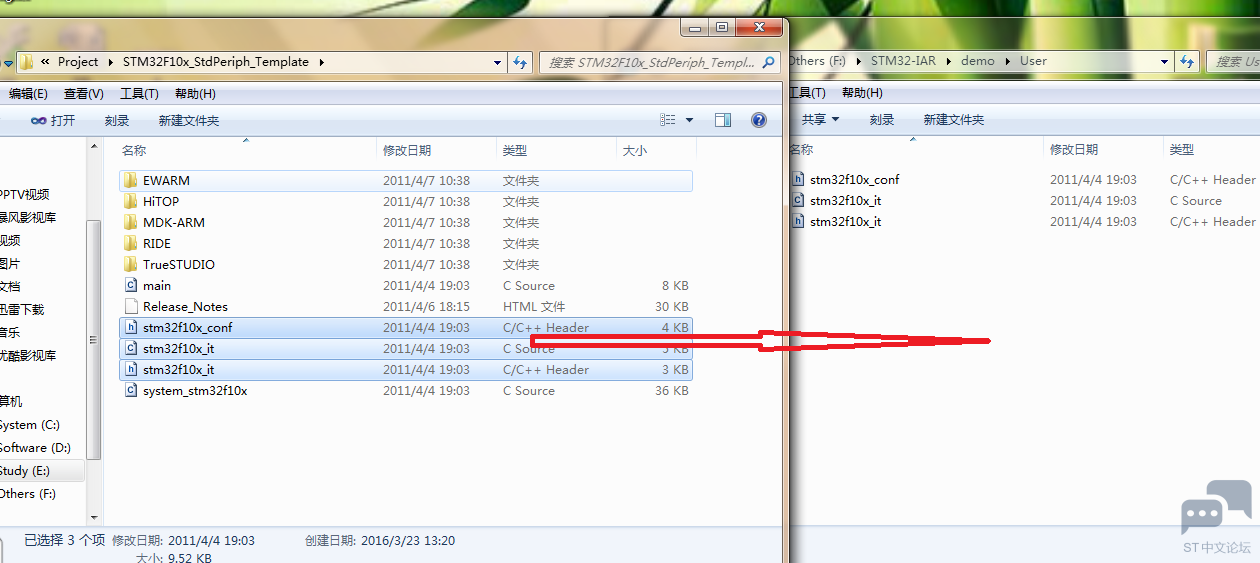

6、将固件库目录E:\STM32\stm32固件库3.5\STM32F10x_StdPeriph_Lib_V3.5.0\Project\STM32F10x_StdPeriph_Template下的F:\STM32-IAR\demo\User下 , i' @/ I% X$ s: r, J/ p' d
![]() 到此为止,建工程前的准备工作已经做好,接下来就是打开IAR进行建立工程了,打开IAR->File->New->Workspace,建立好工作空间后,选择Project->Create New Project 建立一个新的工程,接下来将鼠标放在界面左侧的工作空间处点击鼠标右键选择Add,添加工作组如下图,文件名模板文件夹中的名字相同

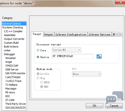

![]() 到此为止需要添加的文件已全部添加进来了,接下来是对IAR的配置,依旧是将鼠标放在左侧的工作空间上点击右键选择Options进行配置,在General Options-Target-Device选择自己使用的相应芯片型号,General Options下其他选项保持默认即可, ; p, j) U) |. D

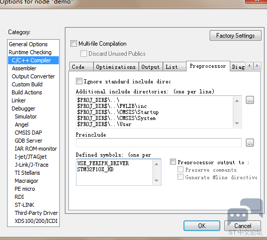

![]() 接下来是C\C++Compler按下图进行设置

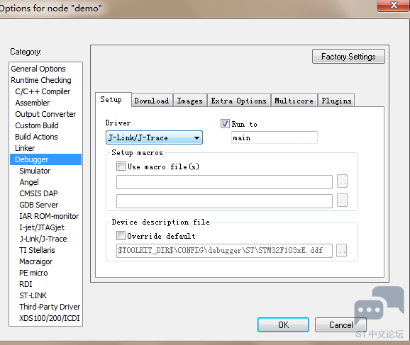

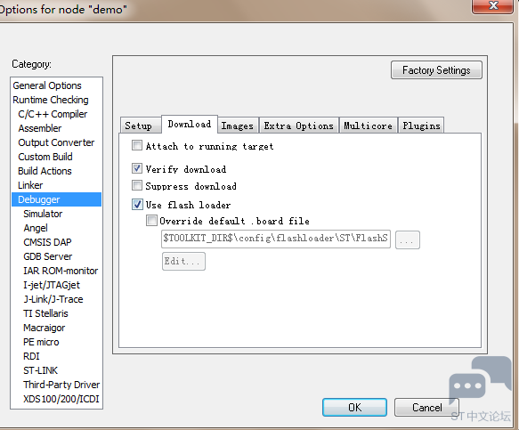

![]() 接下来的几项一次按接下来的图片设置就好

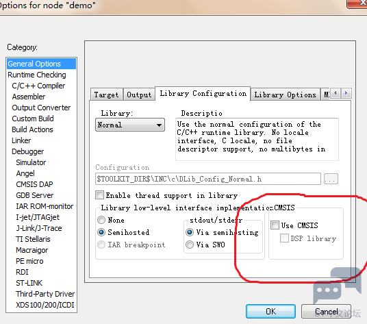

![]() ![]() ![]() 接下来是最容易忽视的一个问题,图片上画圈的位置一定要选上,不然编译将出错

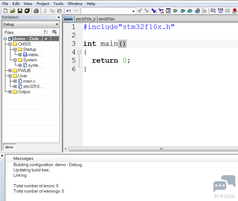

![]() 最后在工程中加入main函数编译通过,一个模板就建好了 4 [4 |; R5 O, s" t
