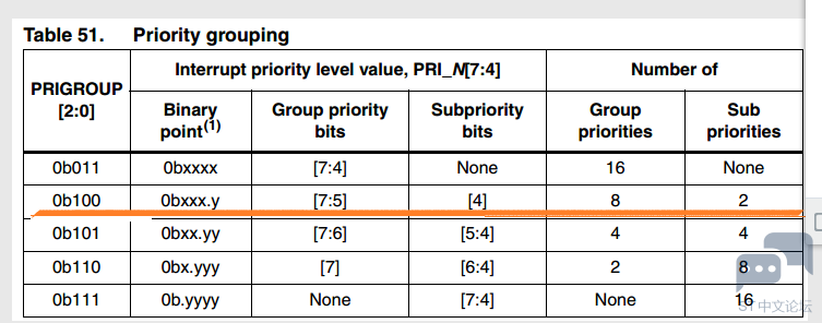

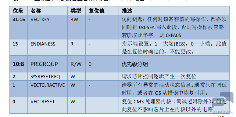

    temp1=(~NVIC_Group)&0x07;//取后三位 见后注释
    temp1<<=8;                //因为优先级分组在8-10位
    temp=SCB->AIRCR;  //读取先前的设置
    temp&=0X0000F8FF; //清空先前分组
    temp|=0X05FA0000; //写入钥匙   看上寄存器
    temp|=temp1;
    SCB->AIRCR=temp;  //设置分组
       temp1=(~NVIC_Group)&0x07;//取后三位 为什么NVIC_Group要取反?和CM3分组不是反了吗?仔细查看《CM3权威指南》和对比《STM32不完全手册》可以发现,STM32是把CM3内核中第7分组定义为STM32的第0分组!原子哥撇开STM的库函数自己写,其实写的就是内核驱动,所以现在我们要控制的不是STM32,而是CM3,为了和STM32文档对应,那么我们应该对NVIC_Group取反!比如说我现在要用到STM32中的第1分组,其实是CM3中的第6分组,那我应该是把0x600写进CM3!

//组划分:
//组0:0位抢占优先级,4位响应优先级
//组1:1位抢占优先级,3位响应优先级
//组2:2位抢占优先级,2位响应优先级
//组3:3位抢占优先级,1位响应优先级
//组4:4位抢占优先级,0位响应优先级
//NVIC_SubPriority和NVIC_PreemptionPriority的原则是,数值越小,越优先

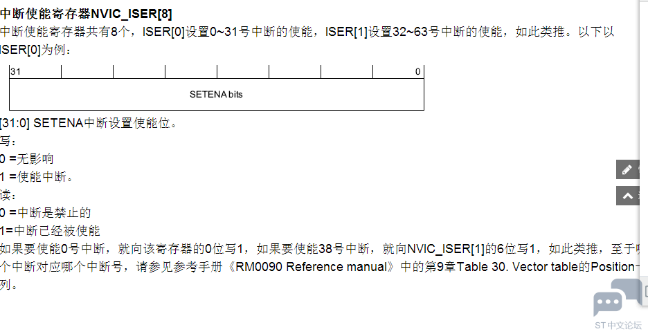

       NVIC->ISER[NVIC_Channel/32]|=(1<<NVIC_Channel%32);      //stm32最多好像有200多个中断吧,不记得了,NVIC_Channl代表的其中一个,例如USART2_IRQn = 38。这些中断由8个32位寄存器使之使能,就拿USART2_IRQn来说,38/32 =1,38%32=6,所以要使USART2中断使能的话,必须设置NVIC->ISER[1]第六位为1(看看下面的寄存器)
