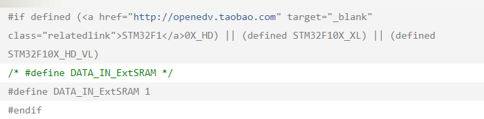

        废话不多说,我直接拿外部SRAM实验来修改。在库函数的system_stm32f10x.c这个初始化文件当中其实就已经有外部SRAM的初始化,我们只要增加“#define DATA_IN_ExtSRAM 1”这句宏定义
* K1 i/ U. g& l$ q. D0 h3 q# u4 [
' {) G0 i( ~: ^
        再编译的时候就会把外部SRAM的初始化编译进去,初始化的代码大家可以去看文件中的void SystemInit_ExtMemCtl(void) 这个函数。然后我们在工程设置那里把外部SRAM地址增加进去,如下图
